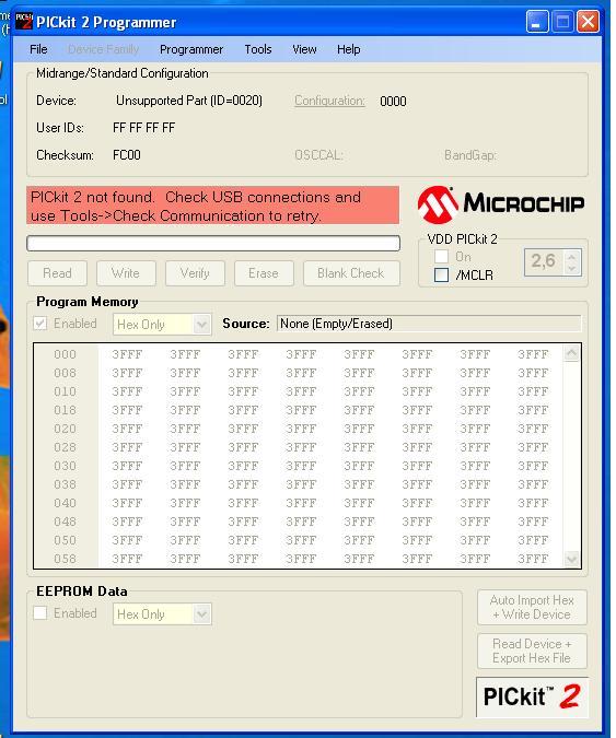

Gyári PICKIT2-vel akadtak gondjaim. Hol megtalálja a programja hol nem. MPlab alatt is ugyanez a helyzet kb 10-ből kétszer megtalálja a gép de amúgy nem. Szoftverhibára gyanakszom, mert nem kell mozgatni a kábelt hogy felismerje. XP van a gépemen, újratelepíteni próbáltam a szoftverét illetve a pickit is frissítve lett.
Találkozott már valaki ilyennel? Néhány hete még működött.
A hozzászólás módosítva: Aug 10, 2013
(#) Hp41C válasza borvendeg hozzászólására (») Aug 11, 2013 /
Kábel, port csatlakozási kontaktus hiba. Voltak problémák, ha az USB feszültsége 5V fölött volt, főleg laptopokon.

Egy kép a hibáról!
Egy idő után a target led is világít.
USB feszültség 4.95V
A hozzászólás módosítva: Aug 11, 2013

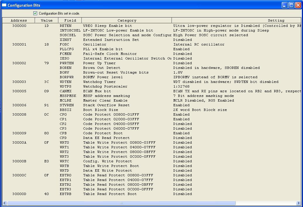

Hp41C,neked írom a kérdésemet.Van egy 18F25K80-as picem amit fel is programoztam a te által ajánlott Pic kit2-höz adott kiegészítéssel.A program kódolt,az égető beégeti,kiolvasásnál ,teli nulla,még sem működik.A program írója azt mondja hogy Pic kit3-rommal kéne beégetni,szerinte az lehet a hiba,hogy nem a3_sal égetem?A program belső oszillal megy ,hogy lehetne megnézni hogy el indul?

Átírod a hex-ben a config biteket, hogy ne legyen védett, így ezek után vissza kéne tudnod olvasni.
(#) Hp41C válasza dara hozzászólására (») Aug 12, 2013 /
Ha a program égetés után kiírja "Programming succesfull", akkor biztosan beprogramozta. Az égetés során visszaellenőrizte a tartalmat mielőtt beállította volna a konfigurációs regisztereket. Ha az ellenőrzés sikeres, akkor programozza a konfigurációs regisztereket és ellenőrzi taralmukat.

(#) dara válasza Hp41C hozzászólására (») Aug 12, 2013 /
Igen kiírja hogy sikeres programozás,visszaolvasom,akkor is jó.meg égetés elött az ellenörzésre is "succesfull".Meghalhatott a Pic?Az LCD fele minden láb magas szinten van,vagyis nem indul el a program szerintem."Low voltage"módszerrel nem ismeri fel a pic-et.Fel kéne neki ismerni?
Sajnos nem tudom átírni a config biteket,mert nem tudom hol és hogyan kell.
Sajnos ez a hex üres, azaz azt tartalmazza, amit az égetés után ki lehet olvasni egy részben levédett kontrollerből.
(#) _vl_ válasza dara hozzászólására (») Aug 12, 2013 /
Véletlenül nem erről beszélünk?
