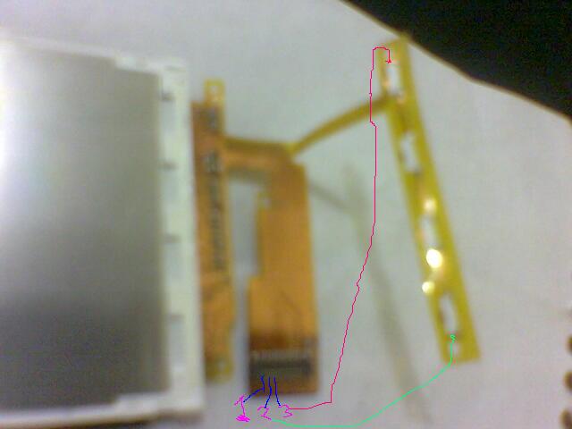

Holnap ráhajítom a szoftvert, hátha, de sok reményt nem látok benne. Inkább valami hardver hiba, mert az előző tulaj szerint ha megnyomta a kijelző fóliának, akkor ment szerinte. Én hiába nyomogattam semmi nem történt. :no: Majd holnap újra megnézem a másik kijelzővel.
Ráraktam a szoftvert, de ahogy sejtettem semmi változás nincs, csak eltűntek az előző tulaj még megmaradt cuccai.
Ha állítólag nyomásra jó volt,akkor meg az lcd fólia lesz a ludas, ergo LCD csere! Ha kell,tudok Lcd-t.
Üdv Z.
Van két kijelzőm is és mindkettő jó. Az egyikben átkötöttem a ledeket párhuzamosan, így megy, csak nincs elég fényerő. A táp bírná, de ahogy elnéztem a negatív ágat kapcsolja valami és ott szabályozza a fényerőt is. A kb 4V állandóan megvan az egyik szálon még kikapcsolt állapotban is. A negatív ágat kapcsolgatja valami, csak nem találom a rajzon, hogy mi. :no:
Semmiképp ne használd párhuzamos kötésben a világítást! Itt egy kép, ellenőrizd, hogy a képen jelölt kötések meg vannak-e! Nem túl jó a minőség.de a lényeg látszik!
Ezt megnéztem, mindkét kijelzőnél jó. Labortápról kipróbáltam mindkét kijelző világítását, a 2-es és 3-as lábra kötöttem kb 11V-ot és szép fényesen világított. Mindenféle képpen az alaplapon van a hiba. csak tudnám, hogy hol keressem a rajzon.
