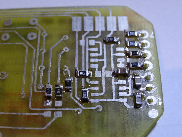

(#) ktamas66 válasza Hp41C hozzászólására (») Aug 31, 2013 /
Most megépítem az mps-től kapott utolsó verziót. Vannak olyan hibák amik úgyis csak megépítéskor derül ki (alkatrész rajz rossz, elhelyezés). A tapasztalatokból majd születhet egy már sokkal jobban használható.
Megnéznétek nekem, hogy a helyettesítő SMD alkatrészek megfelelőek-e:
BC557 -> MMBT3906 (szerintem ugyan az, kis CEsat)
BC640 -> BC807
BC547 -> BC847
BC635 -> 2N2222 talán ez a legkritikusabb, vagy legyen fet SI2306?
BS170 -> 2N7002
Ilyen alkatrészeim vannak itthon.
A nyák már megvan, minden alkatrésznek helye van, de:
A D6 zénernek szerintem semmi értelme 5,6V fölött védi a bemeneti dióda, alatta csak rontja a mérést (ha jól értelmezem a működést).
Tényleg kell a Vusb-re a két 470nF?
Az R37 mennyi legyen elsőre?
Két 24FC1025-öt vettem, beültessem mind a kettőt?
Gondoltam írok egy kis programot ami villogtatja a RC6-on a ledet, és egy számlálót futtat a D porton (fűrész), amivel tesztelhetem, hogy egyáltalán működik-e, de ha van valami hasonlód megköszönném. Aztán elküldöm hozzád, hogy alaposabban letesztelhesd.
(#) mps válasza ktamas66 hozzászólására (») Aug 31, 2013 /
A Vusb-n a két kondi csak azért van, mert az egyik smd a másik lábasjószág', mivel nem hagy a kicad bekötni más alkatrészt vagy máshogy a nyákon mint a kapcsolási rajzon.
Nálam most a BC635 helyett egy BC327 van betéve (Ez volt itthon.) de a kisebb teljesítmény/áram ellenére teszi a dolgát.
A zenerre írtam priviben már, hogy nem fontos.
A BC640 helyett tökéletes a BC807, a pnp-k helyett is mindenhová. Az npn-ek helyett mehet a BC817-is.
(#) Hp41C válasza ktamas66 hozzászólására (») Aug 31, 2013 /
Fontossági sorrendben:
Vusb: Tényleg kell a 470nF Low ESR kerámia vagy tantál kondenzátor.
R37: Csak a portok védelmére van, 470 Ohm -mal megy a 115200 baud (de még nagyobb is).
24FC1025: A2 lábakat +5V -ra kell kötni. A 24FC512 esetén pedig 0V -ra. Ezért van a tervben a J4 jumper.
BC640, BC557 helyett MMBT3906 - Az eredetiben is ez van.
BC547 helyett MMBT3904 van az eredetiben, ide szinte minden NPN jó, min. 40V Ucemax kell.
D6 zének egyértelműen nem kell. Amíg a Zener mérést próbáltam, bizonyos beállítás mellett sikerült a Vpp -re 30-35V -ot is mérnem...
Teszprogram: Mindenféle programot lehet írni az egyes funkciókra. A rajzomban azért szerepeltek a J8 és J9 jumperek, hogy a 2.32.xx állásban a gyári firmware -vel ki lehessen próbálni a kapcsolást. Ha ezeket a "jumperállásokat" meg lehet oldani a panelen (Pl. 0 Ohm ellenállás, R37 későbbi beforrasztása, stb.), akkor a gyári firmware a legtökéletesebb teszprogram.
A hozzászólás módosítva: Aug 31, 2013
Terveztem egy nyákot a pickit módosításokhoz (sok mindent kérdeztem előzőekben).
Miután watt felvetette, hogy ne tegyek közzé tesztverziókat privátban folytattam eszmecserét mps sorstársammal (jelezte, hogy Te nem vagy pár napig). Maholnap elkészül a tesztverzió, és arra gondoltam az alapvető működési tesztek után elküldeném valamelyikőtöknek, akinek van programja hozzá, hogy alaposabban letesztelje.
Jelenleg itt tartok: kép
Tehát a kérdés az, hogy a program jelenlegi állapotában beforrasszam-e minkét memóriát, és ha nem akkor hova.
