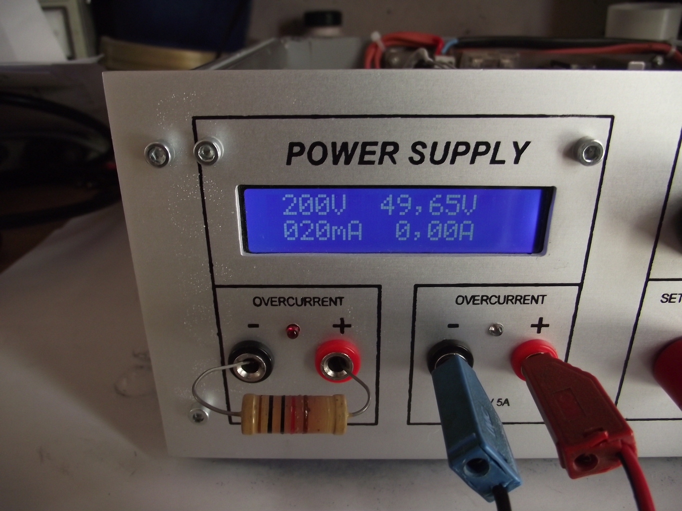

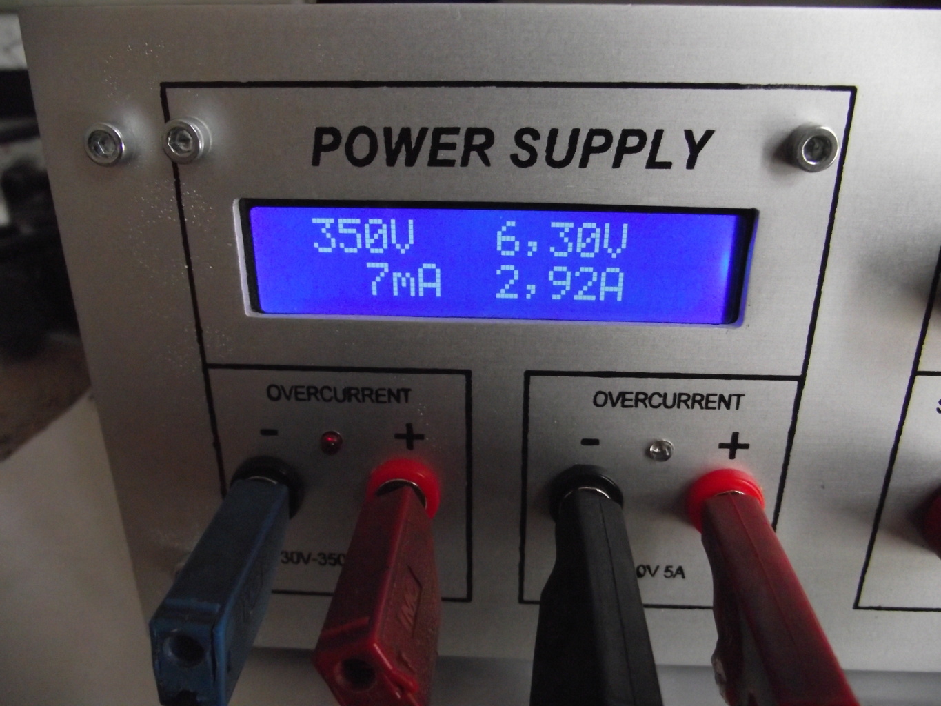

(#) CIROKL válasza CHZ hozzászólására (») Szept 28, 2013 /
Nagyon szuper nekem maximálisan tetszik első osztályú munka , csak gratulálni tudok .
A nagyfeszültségű rész milyen kapcsolástechnikán alapul ?
(#) CHZ válasza Alkotó hozzászólására (») Szept 28, 2013 /
Köszönöm mindenkinek.
Már többször említettem, az előlapot tervező progi, amit használok nem tud ékezetes betűket.
Így a könnyebb megoldást választom..
(#) CHZ válasza djhans hozzászólására (») Szept 28, 2013 /
Köszi, hátsó panel egy önrezgő táp, nagy áramú rész DC feszültségét szolgáltatja, SMPS kivitel miatt, kis hűtőfelülettel megvalósítható a szabályozása, így maradt a dobozban még hely, jött az ötlet, hogy anódfesznek is beépítek egy tápegységet, ez sima trafós megoldás lett.
(#) CHZ válasza CIROKL hozzászólására (») Szept 28, 2013 /
Nagyfesz része, egyszerű fetes áteresztő, áramkorláttal. Csak 100mA, a felhasznált trafó korlátozta, de kísérletezésre bőven elegendő. Képen 10K ellenállással próbáltam, kijelzett értékek jók.

(#) djhans válasza CHZ hozzászólására (») Szept 28, 2013 /
Ez a Skori-féle önrezgő táp? Megtalálható a nyák rajza valahol a HE-n, vagy fel tudnád tenni. Köszi.
(#) _vl_ válasza CHZ hozzászólására (») Szept 28, 2013 /
Tényleg nagyon esztétikus, de azért az érintésvédelmet nem kéne ennyire félvállról venni...
(#) CHZ válasza _vl_ hozzászólására (») Szept 28, 2013 /
Ha banánhüvelyekre gondolsz, azokat cserélni fogom.. ezekre
A hozzászólás módosítva: Szept 28, 2013
Igen az, nyákervet megkeresem..
Arra gondolok. A belinkelt aljzatokra is pont 60VDC-t ír az adatlap, mint az összes törpefeszültségre tervezett aljzatnál szokás...
Ez igaz, de szigeteltek (jóval többet kibírnak), jelenlegi fémesen érinthető az előlap felől...
Rendben, köszi.

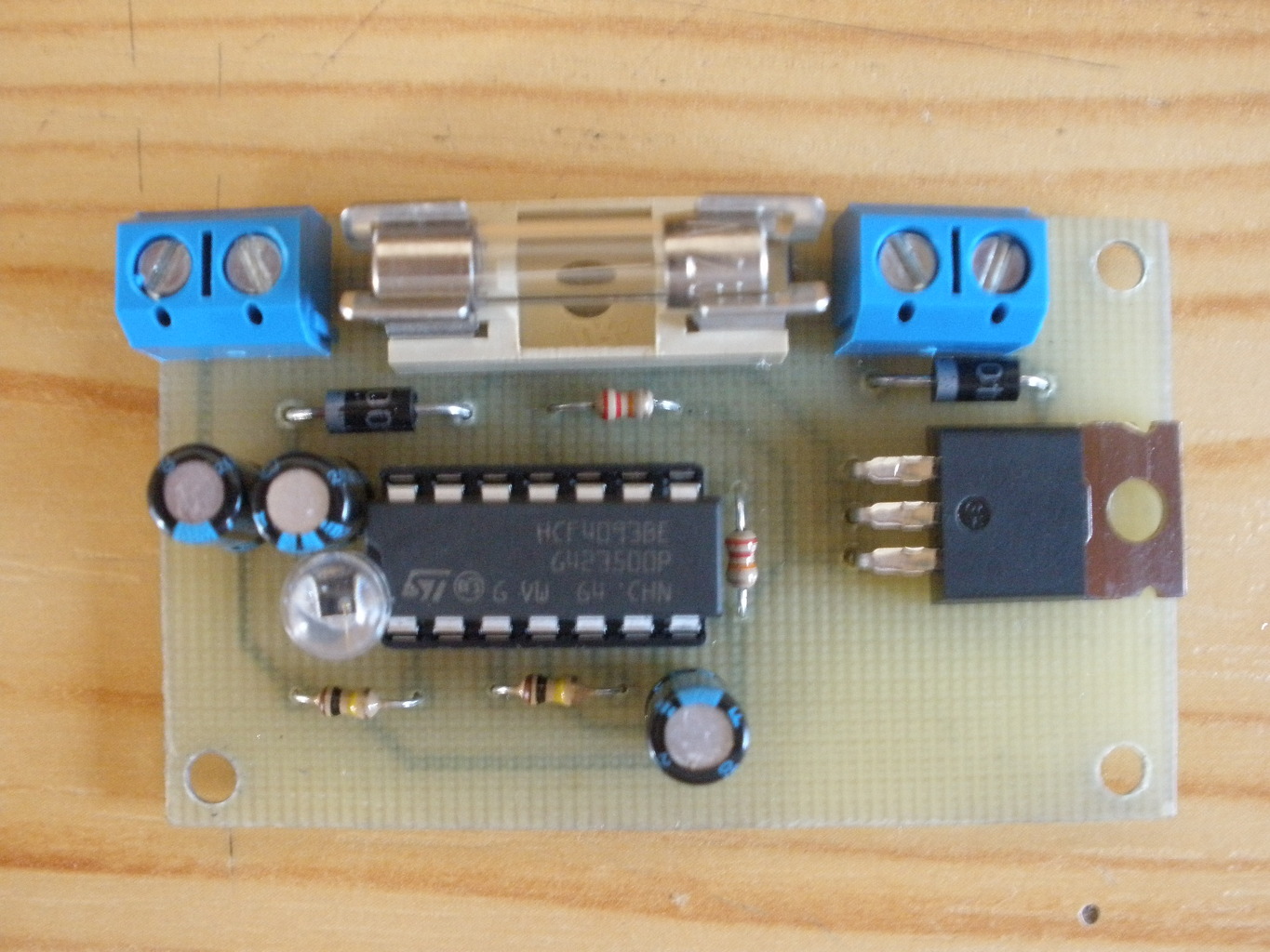

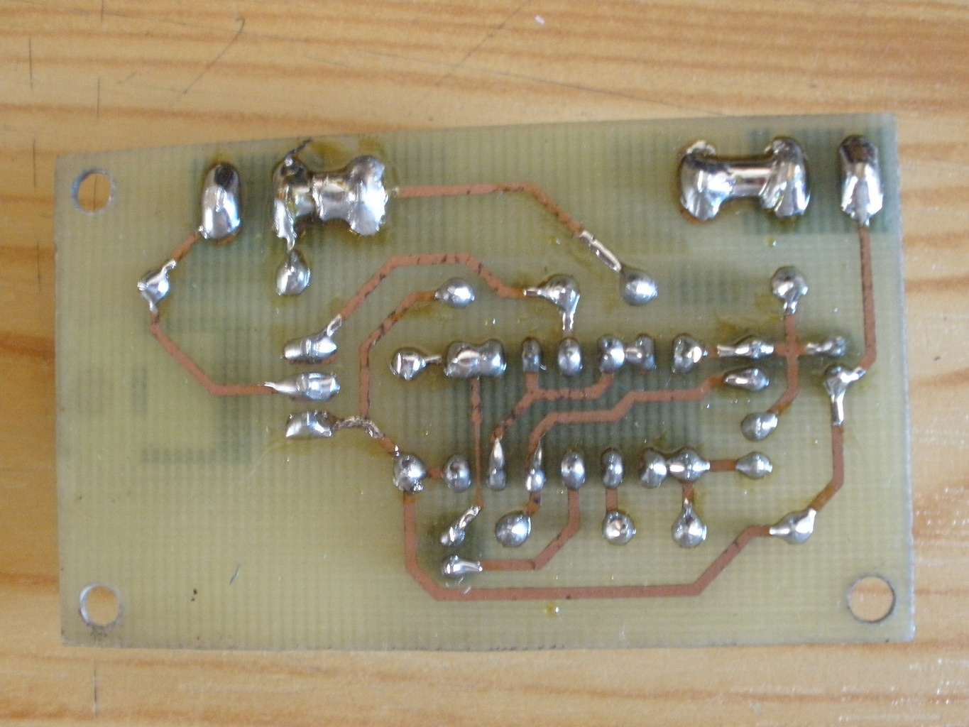

(#) Laslie hozzászólása Szept 28, 2013 /
Elkészültem a csirkeól ajtónyitó automatának az elektronikai részével. Külön köszönet a kapcsolásért proli007-nek.
A mechanika a barátomra marad, ugyanis neki készítettem.
(#) djloui válasza TAKLACO hozzászólására (») Szept 28, 2013 /
Pontosan, a rövidítése pedig :AAVI (abból ami van itthon).
(#) Alkotó válasza Laslie hozzászólására (») Szept 28, 2013 /
Mit valósít meg az áramkör?
(#) nagy hoho válasza Alkotó hozzászólására (») Szept 28, 2013 /
Szabadon engedi a tikokat, had kapirgájanak.
(#) TAKLACO válasza Alkotó hozzászólására (») Szept 28, 2013 /
Ezt valositja meg:
http://www.hobbielektronika.hu/forum/topic_post_1493084.html#1493084
-vagyis fotoellenallas meg motor - reggel nyillik a retesz es kiengedi a tyukokat de este mar bonyolultabb a helyzet...

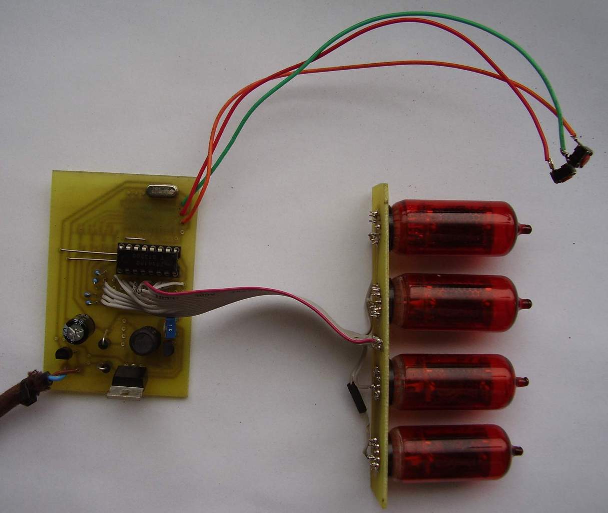

(#) interferi hozzászólása Szept 29, 2013 /
Végre az is elkészült ami az alapkiinduló kérés volt egy dobozolható egység.

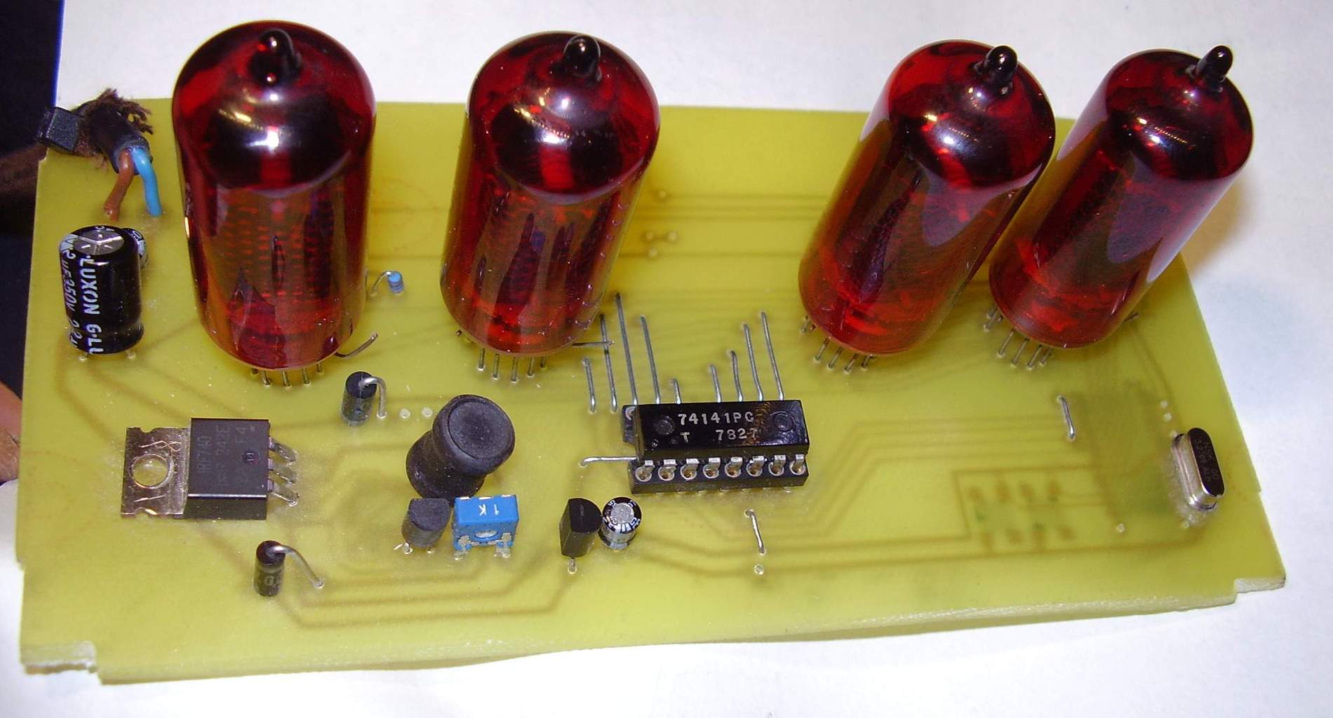

(#) interferi hozzászólása Szept 29, 2013 / 2
Meg még egy egyedi készül
(#) kaqkk válasza interferi hozzászólására (») Szept 29, 2013 /
Szupi ez a "kincsesláda "
