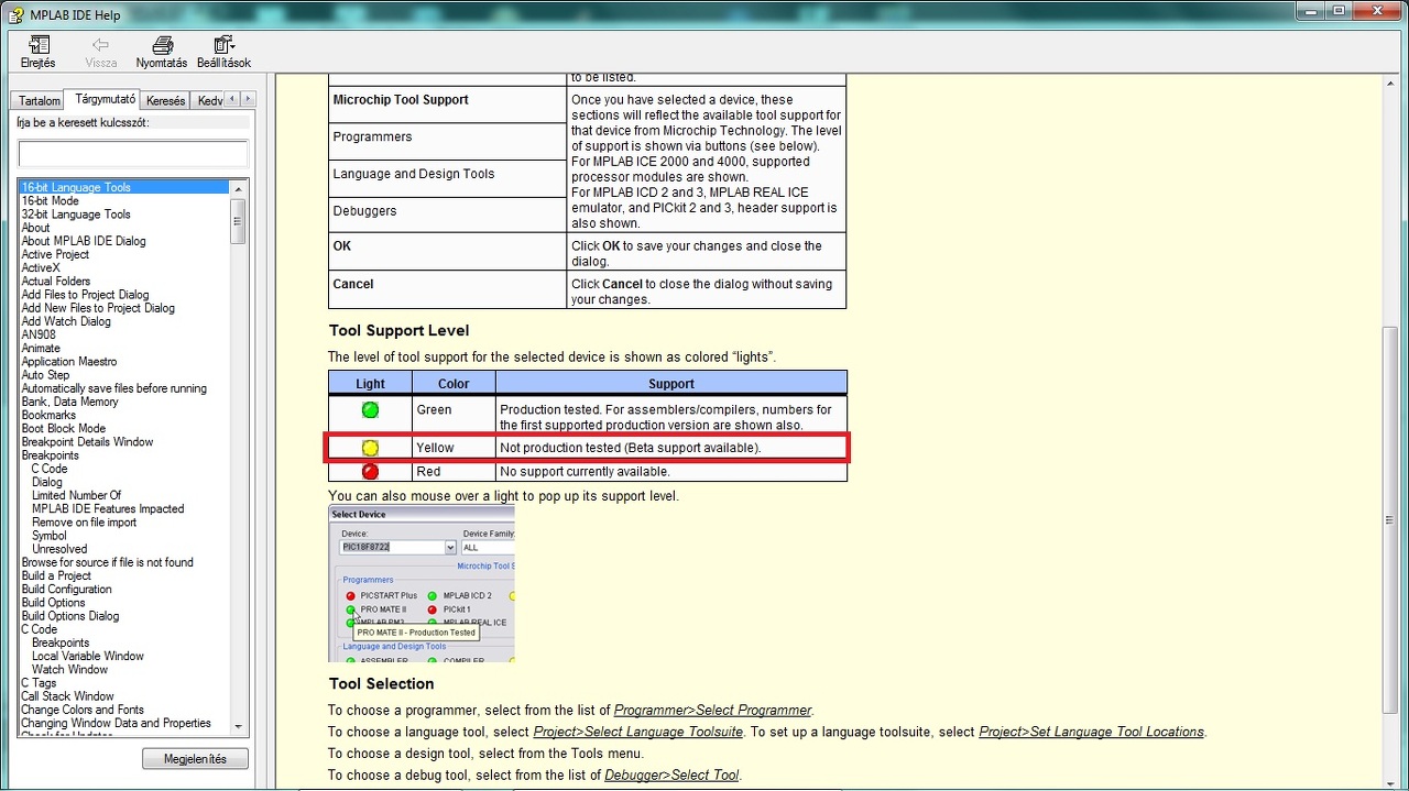

(#) Beles hozzászólása Jan 13, 2014 /
MPLAB-ban, amikor kiválasztok egyes PIC-eket, mit jelent, ha sárga a "LED" a programozó mellett?
Gondolom ha zöld, akkor tudja programozni, ha piros akkor nem, de ha sárga?
(#) kissi válasza Beles hozzászólására (») Jan 13, 2014 /
Nem ment át még a megfelelő, teljeskörű teszten, pl. a debuggolás nem tuti vagy nem is lehet !
(#) watt válasza Beles hozzászólására (») Jan 14, 2014 /
Külön adapterrel debuggolható.
(#) Beles válasza watt hozzászólására (») Jan 14, 2014 /
Értem! Köszi!
(#) kissi válasza watt hozzászólására (») Jan 14, 2014 /
Az MPLAB help a melléklet szerintit írja... ?!
