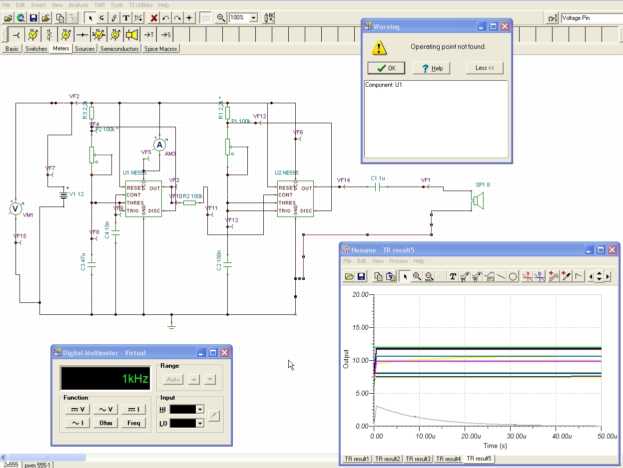

(#) laszlo raduj válasza efraim hozzászólására (») Nov 6, 2013 /
Nekem nincs ilyen!!! a menuben.
Amugy nekem a kepen lathato hibat dobja ki barmit is akarok csinalni, pedig mar feldiszitetem a kapcsolast mind a karacsonyfat.

(#) proli007 válasza laszlo raduj hozzászólására (») Nov 6, 2013 /
Hello! Tényleg olyan mint a karácsonyfa. De minek ennyi mérőpont? Egy ideális árammérő (és ebben az van) belsőellenállása nulla ohm. Pld. a VF2-7-5-6 mind +12V-ot fogkonstans feszültséget fog mutatni. Mire jó ez? Hogy ne igazodj el rajta? Meg vedd a fáradságot, hogy ne ilyen darabos rajzot készíts, felesleges vonalakkal.
A hiba vélhetően abban van, hogy a tranziens analízisnél a "Zero initial values" pontot kell bepattintani, mert ezeknél nem számolhatsz munkapontot. Ha meg számoltatsz, ilyen hibaüzenet lesz. üdv!
Pedig működik az. De..
- Nem szabad ekkora időkülönbséget csinálni, ezért lecsökkentettem a nagy kondit kicsire. Hiszen úgy is arra vagy kíváncsi, mekkora lesz a frekvencia változás. Különben csak satíroz.
- Miért nem azt az IC-t választod ki, ami majd benne lesz? Az NE555 esetleg máshogy viselkedik. A két 555 között a 100kohm szinte nem csinál semmit. Egyébként sem nagyon, mert a küszöbértékeket fel-le húzogatja, de mind kettőt. Mondjuk egy soros dióda értelmesebb lenne benne.
- Ha a frekit nézed, felesleges az első ICt- üzemeltetni, mert utána keresni kell, hol vált. Lehet úgy is, hogy az első kondit hol a tápra, hol a testre tenni. Ekkor az első 555 kimenete hol magas, hol alacsony és nézve a másodikat, kiszámolható v. mérhető a freki.
Szimuláláshoz több hozzáértés kell, mint az építéshez.. üdv!
És hányszor írjam le, hogy nem lehet csak tranzies analízist végrehajtani itt?

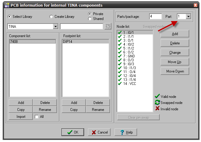

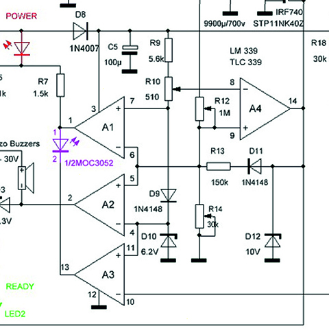

(#) Bakancsok hozzászólása Nov 7, 2013 /
Tina 8-ban hogyan lehet megcsinálni a mellékelt kapcsolást, de azon belül is inkább csak a 339-es IC több részletre való bontást nem tudom megoldani.
A válaszokat előre is köszönöm!
(#) _vl_ válasza Bakancsok hozzászólására (») Nov 7, 2013 /
Beraksz 4 db-ot belőle. A TINA-s modell emlékeim szerint a többelemű IC-knek csak 1-1 elemét tartalmazza, szóval annyiszor kell használni, ahány elemét szeretnéd használni.
(#) efraim válasza _vl_ hozzászólására (») Nov 7, 2013 /
A válasz nem pontos! Beraksz annyi elemet, amennyit fel szeretnél használni, azután minden elemre rákkattintva a Propertiest választva beállítod, hogy melyik elemről is van szó. Ilyenkor a lábszámozás is helyes lesz. Itt lehet egyébként beállítani a Vcc a Vee, Vss és GND láthatóságát is.
