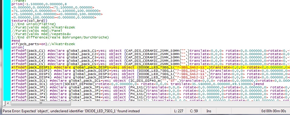

Illetve még érdemes a telepítési utasítás alatti bejegyzéseket is elolvasnod, van ilyesmiről is szó: telepítési leírás Amúgy meg: Missing packages: RB1A C050-050X075 E3.5-8 C050-025X075 P1-13Y DO35-7 AK500_2 DIL14 TO220H DIL08 LED5MM WM-64PN 0207_10 3RP_1610N PT-10 LOGOM 3.0 Gyakorlatilag minden alkatrészt le kellene modellezned, de a panel az jól néz ki ![]() Majd talán a héten megvágom a videót a modellezésről és felrakom a honlapomra, addig is ...
Érdeklődve olvastam a leírást, követtem is szépen de valami nem kóser. Mellékelem a pov-ray által talált hibát . Sárgával emeli ki de az alatta levő sorok se tetszenek neki ha ezt a hibásat kitörlöm
Megcsináltam értem is .hogy azért kell mert igy tudja a pov-ray az eagle3d-ből a tokozás infóit megtanulni de tényleg csak ugy lépett át a hibán ha az include mappába másoltam a .pov fájlt.
