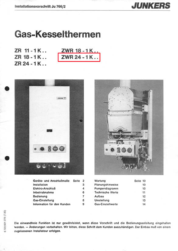

Szia! köszönöm a válaszodat. Nos a kérdésem az, hogy az elméletileg "kompatibilis" 0 285 003 006, 0 285 003 001, 0 285 003 007 számú panelek miben különböznek az eredeti, 0 285 100 008 paneltől? Még kinézetre is mások, nem beszélve a működésről. Persze, működni működik, de másképpen, hiába állítják, hogy ugyanaz. Az újabb alaplapokon pl. egy kapocsléc, amivel kapcsolatban semmi információm, állítólag adott termosztát esetén két ágat rövidre kell zárni. Az újabbakon, hogy csak egy példát említsek megszűnt az a tulajdonság, hogy használati meleg víz vétel esetén az átfolyás mennyiségének függvényében szabályozza a láng nagyságát. De van még több különbség is, de azokat most egyelőre nem sorolnám.

(#) VIM válasza lezer.m hozzászólására (») Nov 10, 2013 /
Szia! Erről a készülékről van szó vagy a mellékletben lévőről? Persze ez előző más csatlakozású (-3). Lehet, hogy csak újra kellene paraméterezni a kezelőszervekkel és rendbe jönne de már csak német leírás lelhető fel, vigasz, hogy a pdf.-ben a kijelölt szövegrész beollózható a fordítóba és talán úgy érthetőbb a beállítási folyamat.

(#) lezer.m válasza VIM hozzászólására (») Nov 11, 2013 /
Tisztelt VIM! Megismétlem az első beírásom azon részét, ahol a típust megjelöltem. Tehát JUNKERS ZWR 24-1K. Tehát azok közül egyik sem amelyeket felsoroltál. Bizonyára elkerülte a figyelmedet a típus pontos megjelölése.

(#) VIM válasza lezer.m hozzászólására (») Nov 11, 2013 /
.... akkor EZ is csak hasonlít rá. Engem a felépítése "érdekelt" volna és nem a panel száma. A különbségek az idő előrehaladtával kinőtték a "gyerekbetegségeket" a gyártás folyamán de a csatlakozási megoldások még mindig hordoznak magukban kontakthibát, ennyi idő után pedig főleg. A panel nem tartalmaz bonyolult áramköröket de a koros elektrolit kondenzátorok mindenképpen cserére szorulhatnak, főleg a tápfeszültség részen.
