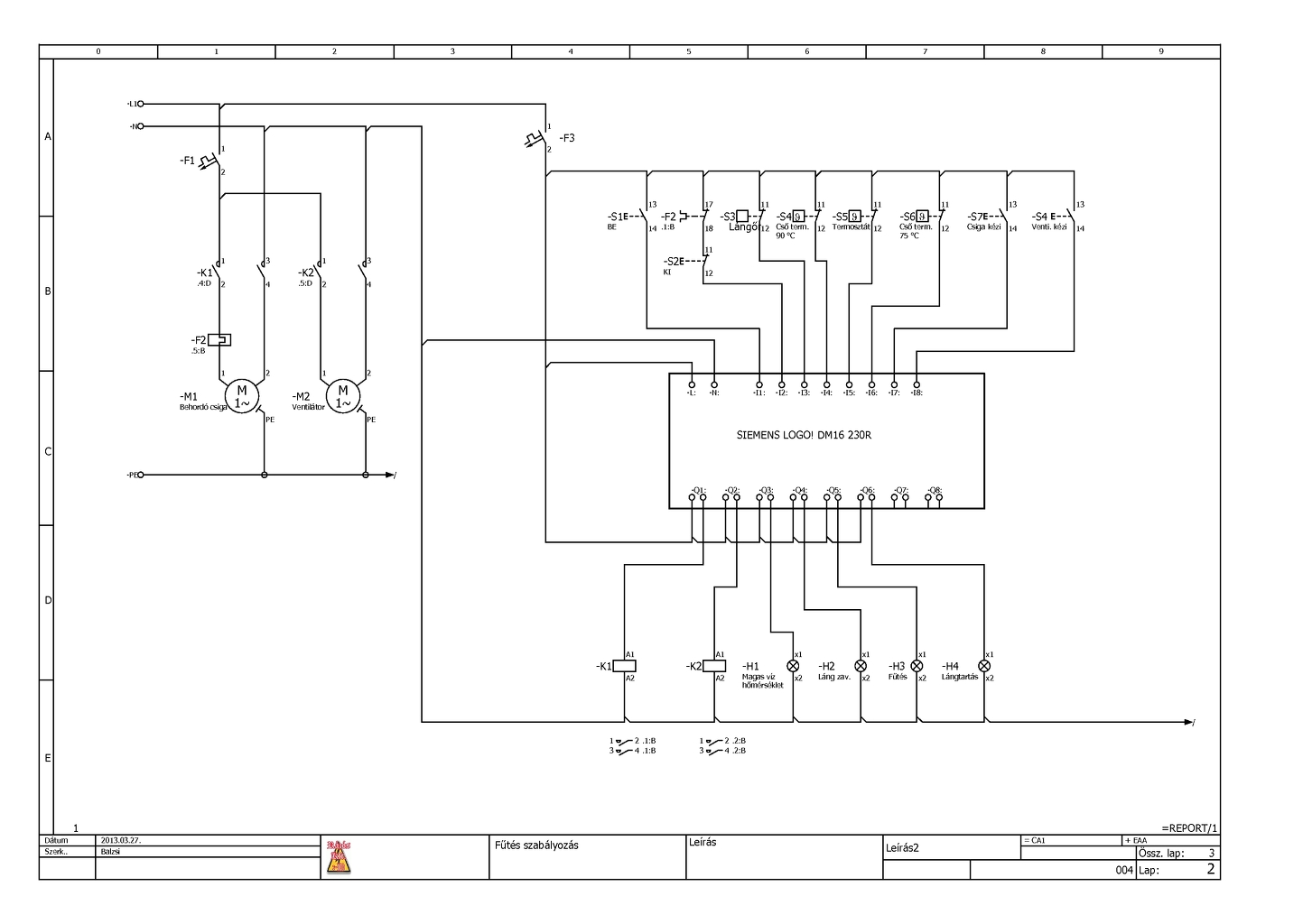

Ez a téma jó ötlet volt, elméleti síkon már én is foglalkoztam vele, majd télen folytatom az agyalást. Egyébként sokféleképpen meg lehet valósítani, de én láttam már nem maszek burványolást is és az is viszonylag egyszerűen működött. Kézi begyújtásos és folyamatosan működik, be van állítva a kazán vízhőmérséklet és gyakorlatilag ez a szabályzás alapja. A levegőbe be fúvást is egyszerű nyílás szabályzással oldották meg. A helységek hőmérsékletét a radiátoroknál szabályozzák. Ez egy nagy teljesítményű szerkezet (100kW), így ehhez van egy puffertartály is. Mellékelem az "elmélkedésem" kezdeti termékét. Ezen még lesz mit változtatni.

Szép kis kapcsolást raktál össze,igaz nem tudok még rajta teljesen eligazodni de hátha lesz itt valami nagy mester aki bele néz.Minden esetre ez jó,hogy te legalább már próbálkozol a kapcsolással.Nekem szinte meg már mindenem kész ami a mechanizmust illeti de még valami vezérlést is ki kéne találnom ami életre kelti az egészet.
