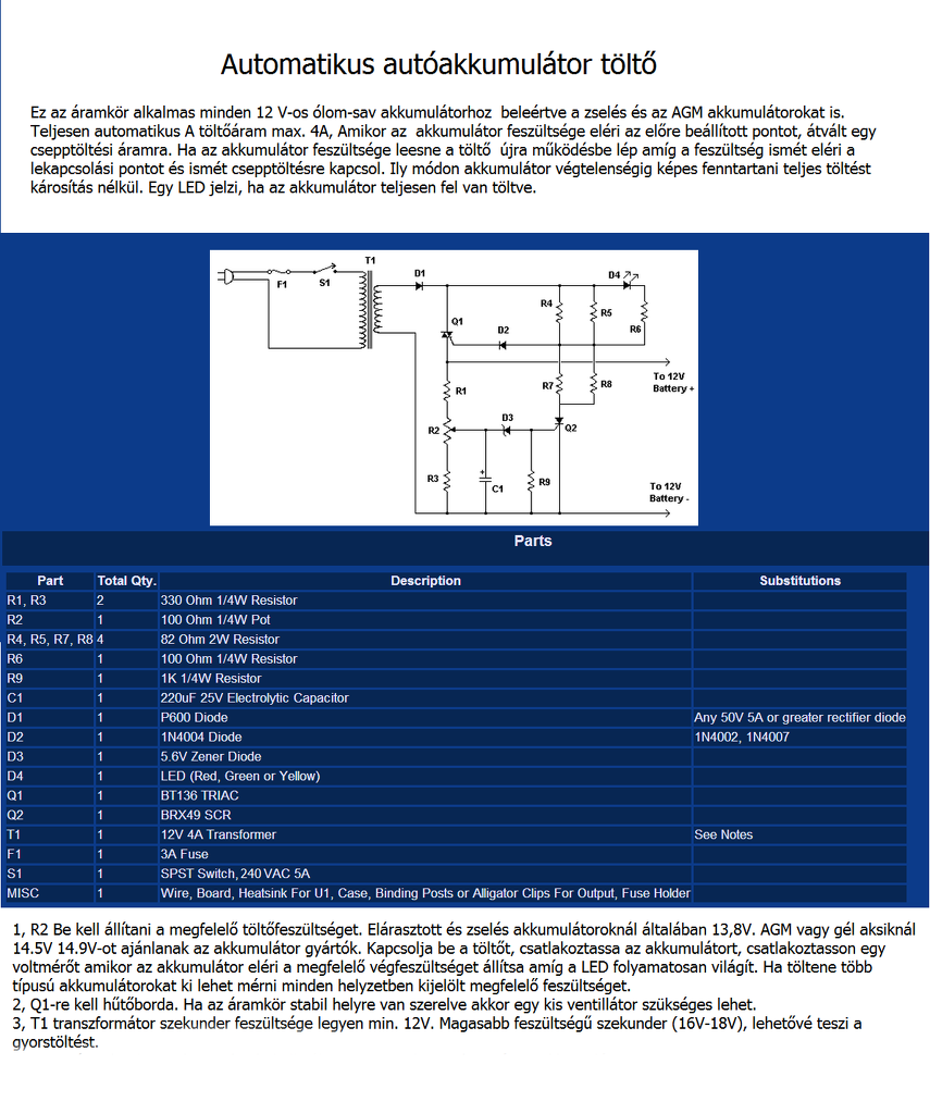

Találtam egy rajzot. Egyszerűnek tűnik a megépítése. Van esély, hogy valóban tudja amit a leírásban ígérnek és működőképes a jelenlegi formájában? Előre is köszönöm a segítséget!
Hello! Amit találtál, annak "továbbfejlesztett változata" van kicsit feljebb itt. Itt egyutas az egyenirányítás, ami inkább "regeneráló töltőre hasonlít", mint töltőre. Mivel minden félperiódusban tölti az aksit. Ezt igazából csak kis áramnál illik elkövetni, mert a trafó nem örül a féloldalas terhelésnek. Azt viszont elfelejtették írni, hogy a töltőáramot, igazából csak a trafó belsőellenállása korlátozza majd.
De ez az "átkapcsol csepptöltésre" cseppet marketing szöveg. Mert mi kapcsol itt, mire? Amikor az aksi feszültsége a potival beállított határ alatt van, a Q2 ne,m gyújt be, és így a Q1 az R4||R5 segítségével nyitva van. Amikor meg eléri a beállított feszültséget, akkor Q2 kinyit, elszívja Q1 Gate áramát, és az nem tud begyújtani. Erre az aksi feszültsége leesik, és Q1 újból gyújtani fog. Tehát az aksi feszültsége ott fog "lepkézni" ahova a potival beállítottad. Ha ezt csepptöltésnek nevezzük, akkor legyen az. Természetesen én ezt csak a rajz alapján mondom. üdv!
Üdv mindenkinek! Köszönöm proli007! Az általad belinkelt rajzot úgy ahogy van meg lehet építeni vagy volna rajta változtatni való? A rajz közlése utáni beszélgetés miatt kérdem.
Ha jól tudom, ezt többen megépítették. De a működése hasonló, mint amit Te is belinkeltél, csak precízebb a lekapcsolási szint, mert műveleti erősítő végzi az összehasonlítást, és van korrekt referenciája is. Olvass vissza mit írnak róla. Minden estre áramkorlátozás itt sincs, a töltőáram itt is a trafón múlik. Amivel nincs gond, csak éppen"esetleges" a töltőáram értéke. üdv!

Hello! Elvileg megoldható, de egy LM317-nek igazán a szűrt egyenfeszültség való. Mert ebben a tirisztoros kapcsolásban csak abban az időpillanatban folyik áram, mikor a a trafó feszültsége magasabb, mint az aksié. Ekkor az aksiba "hatalmas" csúcsáramok folynak. De mivel ez az idő kisebb hányadában van, ennek a csúcsáramoknak az átlagértéke kb. a harmada mint a csúcs. Töltésbevitelnél viszont "áram gyanánt" annak átlagértéke számít. Vagy is ha ezt az IC maximális 1,5A-es csúcsáramával korlátozod, akkor is legfeljebb 0,5A átlagáram érhető el. (A tirisztor viszont nem lenne képes egyenáramról működni, mert soha nem kapcsolna ki.)
Szűrt egyen feszültségnél, ez nem áll fenn, mert ott mindig magasabb a feszültség, tehát az "csúcsáram áram" és az átlagáram azonos lehet. Amúgy a kimeneten diódát is alkalmazni kell, mert az IC nem igazán szereti ha a kimeneti feszültsége magasabb mint a bementi. Ami itt az aksi miatt alapból fennáll. De mekkora töltőáramot szeretnél amúgy elérni? Ilyen kapcsolásnál, ellenállással, vagy még inkább izzóval szokás az áramot korlátozni, ha arra szükség van. üdv! A hozzászólás módosítva: Nov 21, 2013
Üdv! Max. 5 A elég lenne. Két db 50Ah-s savas munkaakku. Van idejük töltődni. Ha az kedvezőbb számukra kevesebb is elég. Egy Tesco-s 6A-os aksigyilkos töltő trafója az alap. Az akkumulátorok élettartama a legfontosabb, a töltési idő másodlagos. Egy hónapban nincsenek ötször használva. Csepptöltési lehetőség is jó lenne szintén az élettartam miatt. Téli időszakban egyáltalán nincsenek használva az akkuk és olyan helyen tárolom őket ahova nehezen tudok eljutni. Ha töltésre kerülnek jó lenne ha maradhatnának pár napig.
Hello! Nem ismerem a gazdaságos töltőt. De általában az egyszerű töltőkben semmi szabályozás nincs. A túltöltést úgy akadályozzák meg, hogy a trafó feszültségét alacsony szintre választják. Persze ez nem bombabiztos módszer, mert a hálózati feszültség is változhat. Ha megnézed a tirisztoros rajzot, akkor láthatod, hogy a trafó feszültsége 17V-ra van megadva. Mert minden nemű szabályozáshoz-kapcsoláshoz többletfeszültség kell.
Ha a töltődre jelenleg 6A van megadva, akkor várhatóan nem is ad le többet egyszerű trafó-egyenirányító-aksi felállásban. Az esetek többségében a trafó inkább alá van méretezve, mint fölé. Ha nincs többlet feszültség, a szabályozás szinte ki van zárva. Ha a feszültség épp elégséges a töltéshez, akkor a töltés végefelé, nagyon lecsökken az áram, és a töltés elhúzódik a "végtelenségig". De ettől még lehet az jó úgy ahogy van, csak a töltési végfeszültség elérésekor le kell kapcsolni a töltést. Erre megfelelő módszer lehet az a töltő is, amit Attila becsatolt. Vagy megépíted ezt a lekapcsoló áramkört, ami komfortossá teszi a meglévő töltődet. (Természetesen a lámpás áramkorlátozás elmaradhat.) Ha a csepptöltőn az aksi tartósan rajta maradna felügyelet nélkül, akkor szerintem célszerűbb egy kistrafóval készíteni egy egyszerű csepptöltőt, ami 13,6V-on tartja a feltöltött aksit. Mert a csepptöltés miatt feszültség alatt tartani egy töltő trafóját, az gazdaságtalan. üdv!

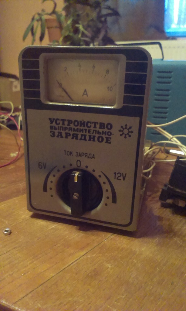

Szeretnék egy "kis" orosz akkutöltőt kiegészíteni egy kis elektronikával ami ha az akku feltölt egy relével lekapcsolja a a töltőt akár teljesen akár csepp töltésre annyira nem lényeges csak ne tudja megfőzni az akkumulátort ![]() Mellékelek róla egy fotót is ÍME Köszönöm előre is a válasokat ![]() A hozzászólás módosítva: Nov 23, 2013
Üdv! "Nem ismerem a gazdaságos töltőt." Új távlatokat nyitok a szakmai ismereteidben, ismerkedjetek meg!
A vezérlő elektronika mint olyan, valóban a trafó tudására van bízva de figyelmet érdemel az a különleges vezeték is ami a szokottól kisebb keresztmetszeten abszolválja a "4.5A" továbbítását. Gondolom ettől 6 ezer forint egy ilyen műremek de alighanem külön emeli az értékét, hogy szinte mind egyedi termék ebből a sorozatból! ..ha nem az lenne, lenne legalább kettő amelyiken azonos feszültség jön ki. Az 1V-ot is eléri a szórás és ha felkészültél a látványra, íme az AKKUMULÁTORTÖLTŐ!
Miért, mi a gond vele? A legegyszerűbb akkumlátor töltő pont így néz ki. Valóban, a töltés a trafóra van bízva. Csakhogy ha ez nem közönséges trafó, akkor a megoldás tökéletes is lehet. A trafó úgy van méretezve, hogy üresjárásban 14 - 15 V közötti feszültséget ad le, és a mágneskörben mágneses söntöt alkalmaznak, akkor a mágnessönttel beállítható, hogy rövidzárásban is csak 5 - 6 A -t adjon le. Az ilyenfajta "okos" transzformátorral szerelt töltő igen egyszerű, tönkretehetetlen, strapabíró és tökéletesen ellátja a feladatát.
A képen látható szerkezetben azonban nem ilyen trafó van, bár az osztott csévetest miatt a szórása elég nagy lehet, ami az ilyen áramgenerátorhoz hasonló működést okozhat. A hozzászólás módosítva: Nov 23, 2013

Mint kiderült, üresjáratban jön ki belőle 13.6V de nem is tölti fel az aksit. Ismerősöm ugyan ilyen töltője éppen egy V-tal tud többet.
Van egy másik töltőm ettől a cégtől ami üresben 15.6-on áll. Van "lassú töltés" kapcsolója, akkor 13.8V jelenik meg a kimeneten terheletlenül. Vezérlés abban sincs. Az egyik nem tudja feltölteni az aksit a másik pedig pezsgetné. Próbáltam feszültséget figyelni és 14 fölött lekapcsolni de két év alatt egy gondozásmentes aksit így is kiszárított. Meg kellett fúrni a cellákat és visszatölteni a vizet. Most éppen regenerálás alatt áll.
Mint mondtam, a vezérlés nem létkérdés, csak igen hasznos. A régi nagy szelénes töltőknél a vezérlést a szakmunkások végezték, figyelve a műszereket, és a kivezetések kapcsolgatásával tartották többé kevésbé pontosan a töltőáramot.
Ha a trafód kevés feszültséget ad, akkor fűzz rá a szekunderre egy két menetet, és ha kapcsolóval készíted, a csepptöltés funkciót is megvalósíthatod. Azzal az apró kellemetlenséggel, hogy az órát is figyelned kell, legfeljebb beállítod csörgőre.
