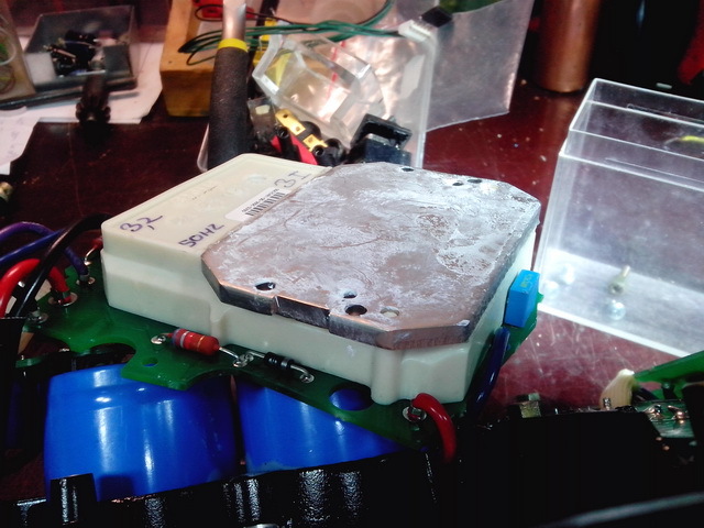

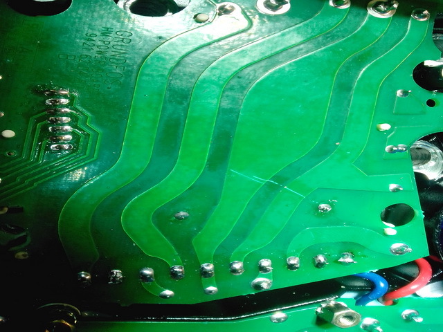

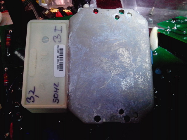

Jó reggelt. Egy Grundfos ventilátor frekvenciaváltójának vezérlő moduljának kellene a típusa. Nem találom rajta. Nagyon örülnék, ha tudnátok segíteni.

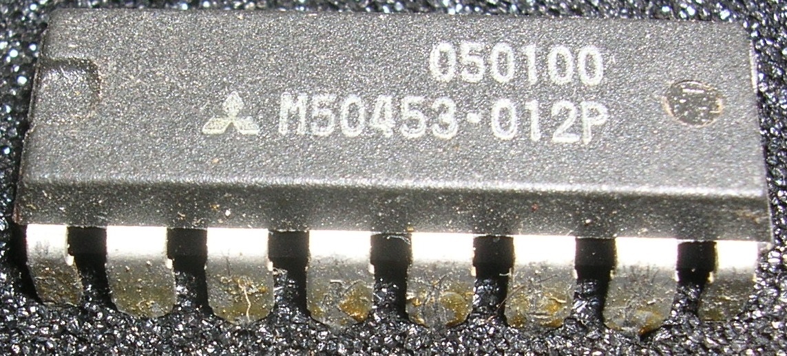

Ismét rászántam magam, hogy rendezgessem az alkatrészeimet és ezt találtam: M50453-012P
Meg tudja valaki mondani mire való ez az IC?
Egy adatlap is jó lenne róla!

Ez egy tévékbe való OSD-t előállító IC. Nem jó semmire sem.

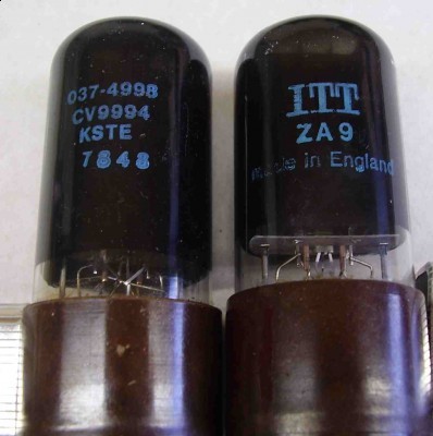

Sikerült normális áron vennem néhány CV9994-es csövet. Sajnos semmiféle adatlapot nem találtam a neten, egyedül azt, hogy megegyezik a ZA9-es csővel, de ez a feliratból is látszik.
Szemrevételezés alapján valószínűleg sugártetróda, oktál, a lábkiosztás alapján a 6V6-tal lehet rokonságban.
A fűtőszál kb 24-30V-nál éri el a megfelelő színt.
Az ITT-n kívül van még STC gyártmányú is ezek angol katonai felhasználásra készült csövek.
Esetleg tudna valaki segíteni további információkkal?

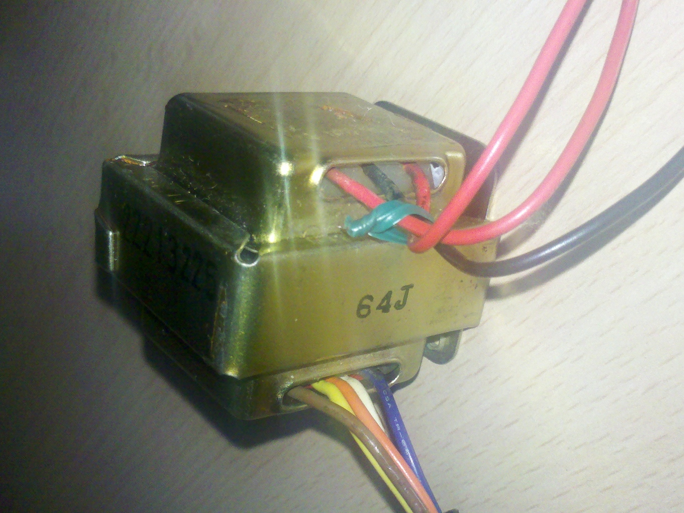

Van egy trafóm. Az egyik oldalt 3, a másik oldalt 5 csatlakozás van rajta. Melyik lehet a bemenete?
(#) kadarist válasza whitedrago hozzászólására (») Dec 5, 2013 /
Ahol a legnagyobb ellenállást méred, az lesz a hálózati oldal.
(#) whitedrago válasza kadarist hozzászólására (») Dec 5, 2013 /
Az 5 csatlakozási oldalon mértem a nagyobb ellenállásokat. Akkor ezt mire lehetne felhasználni? Egy másik trafó után kellene kötni, aminek több kivezetése van?
(#) nedudgi válasza kadarist hozzászólására (») Dec 5, 2013 / 1
Nem feltétlenül. Ha csöves berendezéshez készült, akkor van anód, fűtés, esetleg rácsfeszültség(ek) tekercse.
Ha az egyik oldalon 2 egyforma, sorbakötött tekercs van, akkor gyanús, hogy az a hálózati oldal. A másik oldalon vannak a szekunderek. Valószínűsíthető többek között a 6,3V fűtőfeszültség.
A vasmag méretét jó lenne tudni. M20 - M42 környékén a csöves verzió elvethető.

(#) whitedrago válasza nedudgi hozzászólására (») Dec 5, 2013 /
Maga a trafó 43mm magas és 35mm széles.
(#) nedudgi válasza whitedrago hozzászólására (») Dec 5, 2013 /
A trafó mérete tökmindegy. A vasmag mérete az, ami segíthet.
A vasmag is kb. akkora, egy vékony lemez ami körbeveszi, szóval max. 1mm-rel kisebb.
Mik a a vasmag méretei?
Nem fogom szétszedni, hogy tized mm pontosan le mérhessem. A vasmag szélessége ~34mm, magassága ~42mm. A belső átmérőt nem tudom ebben az állapotában lemérni.

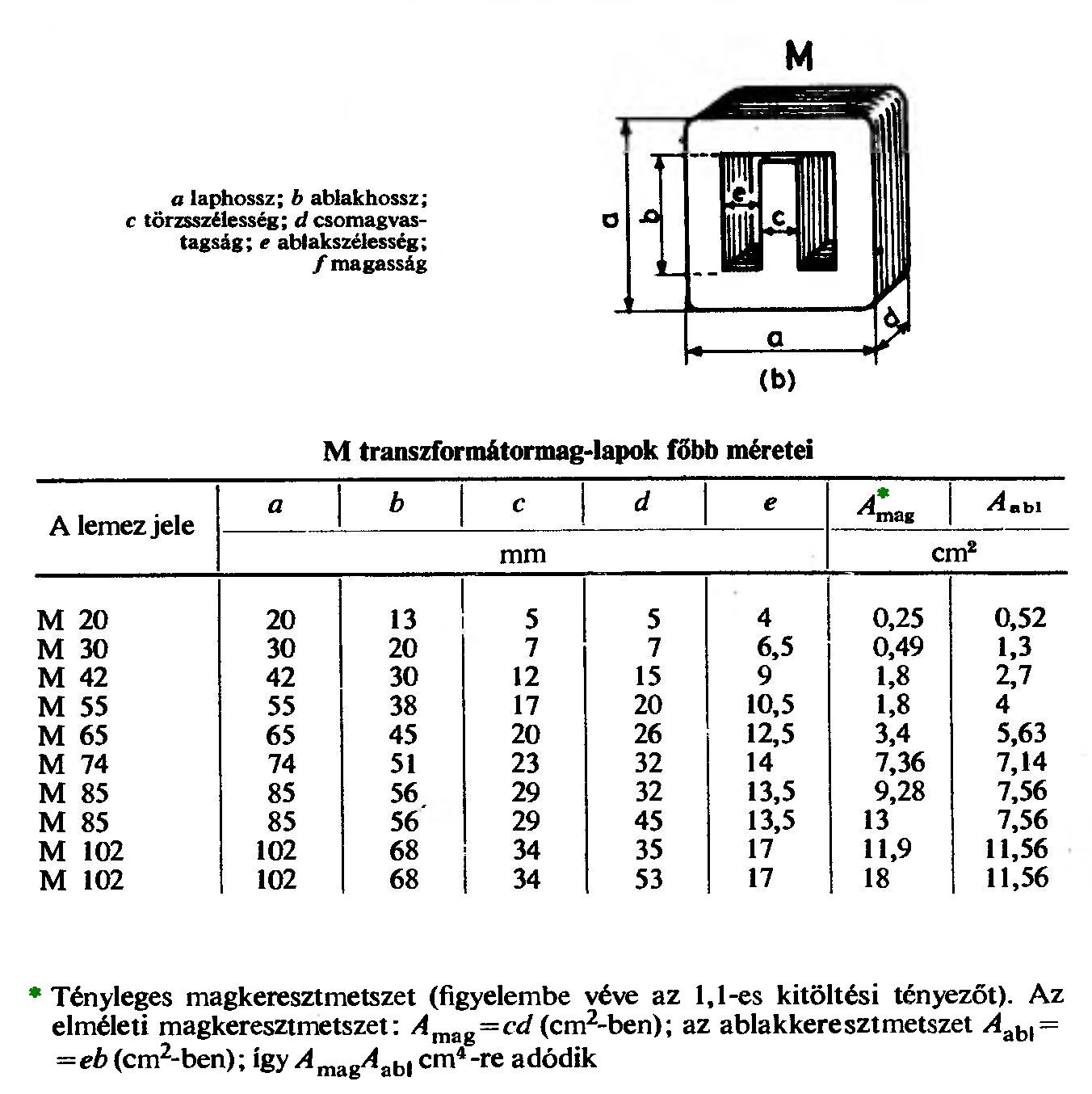

Amit megadtál, az két dimenzió. Nem tizedmilliméter pontosan kell, de az a, (b), d méret szükséges. Így.
Bocs, nem tudtam. A 3. oldala (a rajzon a "d" betű jelöli) kb. 15mm. Akkor ez M42-es méretű?
