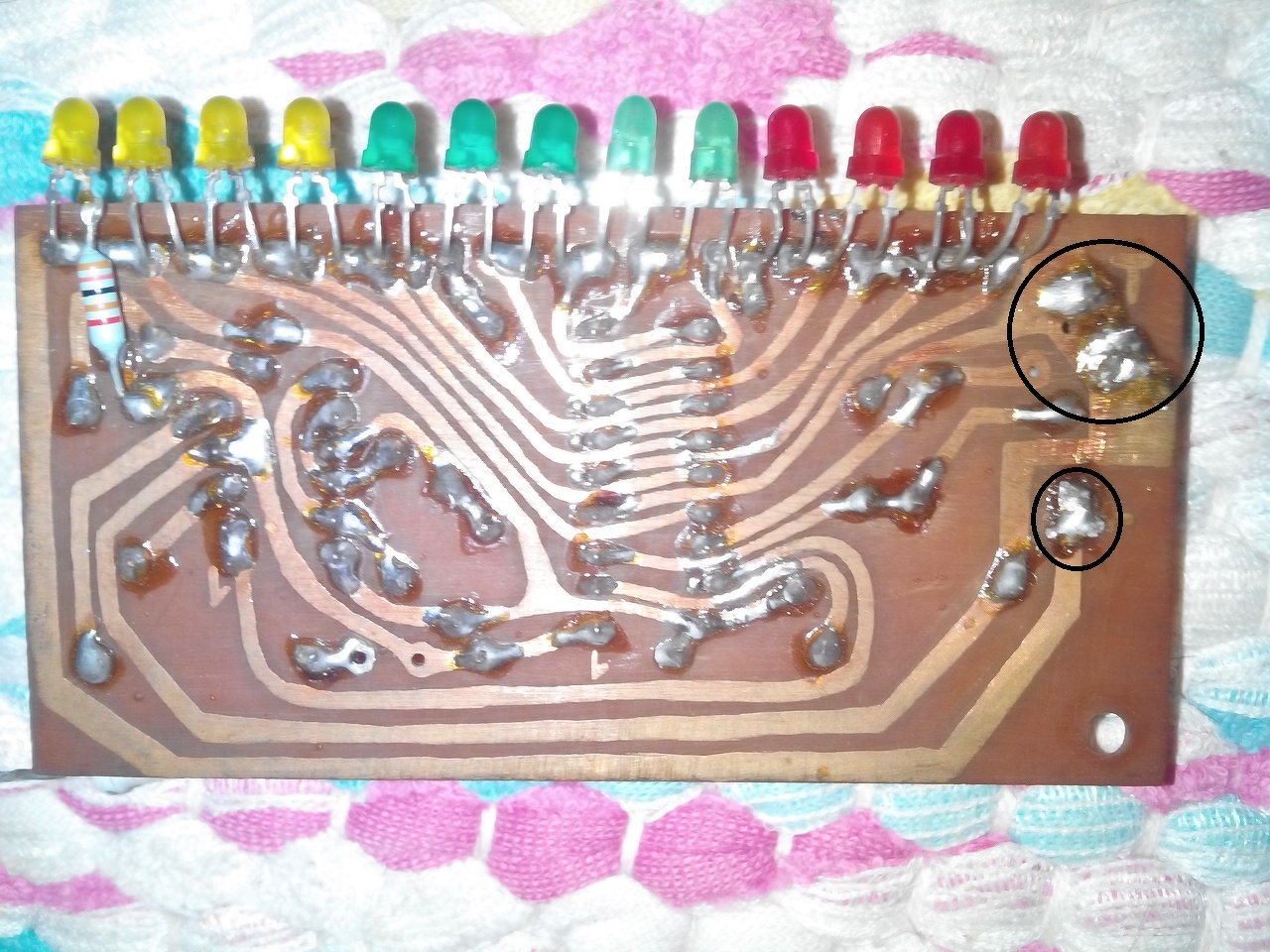

Amit fentebb mellékeltem képet és feketével bekarikáztam azok mindegy hány V-osak?
pl:. 10Uf 50V, 2,2Uf 10V? válaszokat előre köszönöm! A hozzászólás módosítva: Nov 29, 2013
Hello! Igen! Ez egyfajta kezdő betegség, hogy olyan rajzot választotok, amiben 3-4 alkatrész van csak. Az eredmény nem is marad el. többekközt itt írtam róla.
A bemenetel sorba kötött diódának semmi értelme. Ha pont kijelzést is szeretnél, akkor csúcs-egyenirányítót kell építeni mint pld. itt látható. üdv!
Csak a tápfeszültségnél kell magasabb feszültségűnek lenni.
Kivétel ez alól a 2,2uF, ha az erősítő hídkapcsolású, féltápfeszültséges és így a kimenetén egyenfeszültség van. De ekkor az erősítő tápfeszültségénél kell a kondinak nagyobb feszültségűnek lenni, és meg is kell fordítani a kondit. Hiszen az erősítő kimenete lesz pozitívabb. üdv!

szia lenne egy olyan kérdésem, hogy találtam egy kivezérlés jelzőt amibe voilt egy an6884 IC10-led van rajta abból az egyik kivan égve szerintem!
az első egész végig villágít! rá kötöttem egy tápfeszültséget és a 2.1-esem bal kimenetének a +/- kivezetését és amikor hangerőt adok neki akkor szinte egy folytába csak világít mind és ha le veszem a hangerőt majdnem teljesen akkor tökéletes! erre van valami megoldáls? pl:.ha max hangerőn halgatom a zenét akkoris normálisan villogjon! Válaszokat előre is köszönöm! Képet mellékelek! Nézd már meg a többiek hozzászólásait kissé tüzetesebben! Mod. A hozzászólás módosítva: Dec 1, 2013
Vagy kösd a végfok elé, vagy a hangszóró jelét oszd le a kívánt mértékben. Ha nem tudod mekkora a kívánt érték, akkor indulj ki egy kb. 11:1 arányú osztásból, és annak kipróbálása után már tudni fogod merre kell az arányt változtatni.

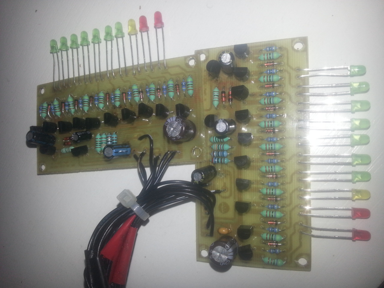

Ezt elkészítettem, nekem nem annyira tetszik ahogy működik...
Akkor, hogy is kellene müködni e, a kivezérlésjelzőnek? Mert akármit is ajálhat valaki, arra mondhatom, hogy nem tetszik. Mi teszene? üdv.
Tégy fel egy fotót, megnézzük hol rontottad el.
Nem hiszem, hogy el lenne rontva, nekem nem tetszik, hogy működik...
Nem olyan intenzív...
Az mindössze C3 és C4 kapacitás értékén múlik
"Azt hiszem ezt el is készítem..." Sok sikert hozzá. Ha meg van hozzá minden, mire vártál. Nem kaptál 5x10x0,3cm LEDet? Vagy nem olyan ütembe villog? ( nem ugyan azt a zenét hallgatod ) Tehát, még mindig nem tudjük hogy mi a gondod. Hogy, tetszene neked? Tehát azt márt tudjük hogy tojást ennél ( kivezérlésmérőt csinálnál ) De milyet nyers, főt, sült tojást akarsz enni. Esetleg valami betéttel ( tojás sonkával ) vagy tojást tartalmazó ételt? majonéz, tészta, stb. üdv. A hozzászólás módosítva: Dec 13, 2013
Akkor jó eséllyel lesz valami huncutság nálad, mert ez a kijelző jól el lett találva. Kíméli az IC-t, remek a logaritmikussága, jó a csúcsegyenirányítója, praktikusa a panelterve. Ettől többet már aligha lehetne kívánni.
Igen, kivezérlésmérőt szeretnék csinálni. Elkészítettem az Alkotó+proli007 félét, de az nem igazan tetszik. Túl "lomhának" tűnik...nem tudom másképp megfogalmazni. Ha a lejjebb húzom a potmétert, akkor az első 7-8 led szinte folyamatosan világit, így csak az utolsó 2-3 led villog, csak így tudom elérni hogy villanjon fel az utolsó led is. Viszont ha a potmétert ellenkező irányba tekerem, az első pár led villog, és így sehogy sem tudom elérni hogy az utolsó ledek is felvillanjanak... Szóval azt értem a lomha alatt, hogy elég kis skálán villannak fel a ledek, nekem olyan kellene, mint ahogy proli007-is fogalmazott, ami jobban "kalimpál", de ezt természetesen ütemre. üdv. A hozzászólás módosítva: Dec 13, 2013
Elhiszem, lehet nálam nem jó valami?

Más: Itt egy videó a működéséről: https://www.dropbox.com/s/7l1nhzllocbe0oh/2013-12-12%2023.28.00.mov A Ledeket csak "bedobáltam" mivel nem akarom benne hagyni hanem külön nyákra, szóval csak teszt miatt, a 3. led nem is világit, ott utólag vettem észre, hogy kihagytam az egyik lábat, de kíváncsi voltam hogy működik, szóval akkor így maradt, azóta odaforrasztottam azt is... Zene, az random youtube-ról. Én valami ilyesmi, "fürgébbet" szeretnék: http://www.youtube.com/watch?v=0nOz3uwANus
Nekem is ez volt a véleményem, ezér:
Idézet: „A rajzon lévő 10µF nekem túl lomha jelzést eredményezett, ezért 1µF-ot használtam helyette, ami sokkal "virgoncabb".” Ezt javaslom kipróbálni! |
