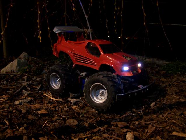

Nincs valakinek 5lete? Egy H-hidat kellene meghajtanom úgy, hogy a vezérlés ráadásakor (mondjuk az +5V, ha nincs akkor 0) szép lassan pörgeti fel a mocit, de nagy nyomatékkal, amennyiben 0, akkor azonnal megáll. Ugyanez a másik irányba is. Ez tuti lenne a kinai távos kisautokba, nem úgy indul, hogy forog, mind állat, persze, lehessen kiiktani pl egy kapcsival, hátha mégis kell "úgy" indulnia... Gyárilag ez az akku megcsapolásával van megoldva, normál esetben kb fél cellák, turbóban az összes, de ez nagyon gagyi...meg mondjuk, mi van, ha nekem nincs csapolt cellám (pl 12V/2Ah zselés akkum van) A Táp 12V, a H-híd nálam 10A -t bír, tranyókkal, de lehet FET-es is. Thx! Foto: My BIGFOOT
Hát ha a egyszerűen akarod megoldani, akkor fogsz valami kislábszámú mikrovezérlőt, meg három ÉS kaput. A mikrovezérlő élvezérelt megszakításlábára rákötöd a két felső tranyó/Fet vezérlőjelét egy ÉS kapuval. A felső kapcsolóelemek vezérlőjelét egy-egy ÉS kapu kimenetére kötöd amelyek egyik bemenete a vezérlő IC-d kimenetén van, a másik a mikrovezérlőd PWM kimenetén. A szoftver egyszerű: megszakítás felszálló ágra. Jön a megszakítás ( elindultunk előre vagy hátra ). A megszakítást átállítjuk leszállóágra. Továbbá elindítassz egy ciklust ami a PWM kitöltési tényezőjét növeli a kívánt ütemben. Kiiktatása egyszerű a PWM kimenetet mellé 3-as tüske amivel egy jumperrel a PWM láb helyett 1-et lehet kapcsolni az ÉS kapura. Vigyázni kell, mert az ilyen kínai elektronikák gondolom nem 0-5 Volttal működnek. Mondjuk ettől nem fog nagyobb nyomatékot leadni, csak nem fog kapásból körbefordulni.
Esetleg meg lehetne oldani 555-el is. Ott valahogy az egyik ellenállás értékét kellene csökkenteni valahogyan. De hogy ezt hogyan kellene kivitelezni nem tudom. Majd az okosabbak megmondják.
Nos igen én is 555-el gondolkodtam, de nem jutott okosság az eszembe. A másik verziót hagyjuk, hiányos ismereteim miatt, bár belátom, ezt a témát kell erősen tanulmányoznom, mert ma már szinte mindenki, mindent ezzel akar/tud megoldani...
Nos kimértem: A Go, Frw, R-L irányok az IC (RX-2) megfelelő lábain keresztül egy-egy1KOHM van, mely egy kisteljesítményű tranyótkat hajt meg, ezek vezérlik a H-hidat(kat) a megfelelő irányba továbbra is várom az 5leteket...
Vannak ötleteim, mindjárt kipróbálom.
Fogunk egy elkót. Elkó földön, + pont egy PNP tranyóval a tápon. Ha 0 a vezérlőjel akkor a kondi töltődik. Ha 1 akkor a kondi kezd kisülni. Na ezt a feszültségváltozást kellene összehozni az 555-nél az egyik ellenállás értékének változásával. Kép: erre szoktam mondani: 2WD noWD... Az előző képen lévő gépem nekem is van kettő is. (Már ha ez az a fajta, amelyiknek elöl kerekenként 2 rugója van) Mindkettőnek behalt a kormányzása. Egy kérdés vele kapcsolatban: Milyen távod van hozzá? "Analóg" vagy digitális? Azaz van benne poti?
Analog RX/TX2, valami kínai technika. Ja, ennek a (kéknek) nincs rugózása, eléggé primpko, ezért is vittem ki terepezni...., no meg kapott egy 12V-os zselés akkut, ne tudd meg.....
