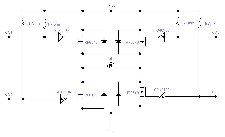

Nincs valakinek 5lete? Egy H-hidat kellene meghajtanom úgy, hogy a vezérlés ráadásakor (mondjuk az +5V, ha nincs akkor 0) szép lassan pörgeti fel a mocit, de nagy nyomatékkal, amennyiben 0, akkor azonnal megáll. Ugyanez a másik irányba is. Ez tuti lenne a kinai távos kisautokba, nem úgy indul, hogy forog, mind állat, persze, lehessen kiiktani pl egy kapcsival, hátha mégis kell "úgy" indulnia... Gyárilag ez az akku megcsapolásával van megoldva, normál esetben kb fél cellák, turbóban az összes, de ez nagyon gagyi...meg mondjuk, mi van, ha nekem nincs csapolt cellám (pl 12V/2Ah zselés akkum van) A Táp 12V, a H-híd nálam 10A -t bír, tranyókkal, de lehet FET-es is. Thx! Foto: My BIGFOOT
Hát ha a egyszerűen akarod megoldani, akkor fogsz valami kislábszámú mikrovezérlőt, meg három ÉS kaput. A mikrovezérlő élvezérelt megszakításlábára rákötöd a két felső tranyó/Fet vezérlőjelét egy ÉS kapuval. A felső kapcsolóelemek vezérlőjelét egy-egy ÉS kapu kimenetére kötöd amelyek egyik bemenete a vezérlő IC-d kimenetén van, a másik a mikrovezérlőd PWM kimenetén. A szoftver egyszerű: megszakítás felszálló ágra. Jön a megszakítás ( elindultunk előre vagy hátra ). A megszakítást átállítjuk leszállóágra. Továbbá elindítassz egy ciklust ami a PWM kitöltési tényezőjét növeli a kívánt ütemben. Kiiktatása egyszerű a PWM kimenetet mellé 3-as tüske amivel egy jumperrel a PWM láb helyett 1-et lehet kapcsolni az ÉS kapura. Vigyázni kell, mert az ilyen kínai elektronikák gondolom nem 0-5 Volttal működnek. Mondjuk ettől nem fog nagyobb nyomatékot leadni, csak nem fog kapásból körbefordulni.

Most tévedtem a topicba. Ha v.kinek nagy áramú FET-re van szüksége, nézze meg az IRF honlapját. Ez remélem elég nagy minden szempontból: IRFP 064 Motor szabályozásra 98A szerintem elég. Vezérlőnek a jó öreg TL494 tökéletesen megfelel. Így túláramvédelmet is lehet tervezni hozzá. A FET meghajtásához pedig IR2110 alkalmazása jónak tűnik. Igazság szerint 1 ill. 2 FET meghajtására a TL494 alkalmas, de a gate kapacitás kisütésére 1 dióda (1N4148) és 1 PNP-s tranyó (pl.:BD140) jó választás. Az ák.-t eredetileg 1 gyári cumóból lestem el. ![]()
Próbálgattam az N-P FET es hidat, de túlbonyolítottnak tartom. Szerintem elegendő a PWM jelet szétosztani, és két ES kapura vezetni. A kapuk másik bemenetét vezérleni PIC cel. Az ES kapuk kimenet rákötni az alsó két FET re G re, (mint wiredFetes.jpg, csak itt nem N-P FET ek szerepelnek) A felső két FET mehet közvetlenül a kontrollerre. Ha nyitjuk (L szint) a FET et akkor az átellenes FET által szolgáltatott PWM diktálja a sebességet. Irányt váltani a FET ek elektromos felcserélésével lehet. Egyébként nem is működne, ha megkapná mindkét átellenes FET a PWM et. Gondoljunk bele pl a PWM éppen nulla! Ekkor az felső fet éppen nyitna, de ugyaneztkapná meg a másik oldali alsó FET is a másik ES kapuról is, ez pedig (mivel ellentétes csatornás) éppen lezárna. Tehát ezen variáció működésképtelen szerintem.
A második ábra hibás.
Abszolút. Az IRL3803 N csatornás -> pozitív feszre nyit. A) az alsó fetekre az optok az életben nem kapcsolnak feszültséget. B) A felső Fetek soha nem nyitnak ki mivel a motor a legnagyobb ellenállású cucc a FET motor FET kombóban. Ezért a motron esik a legnagyobb feszültség, ergo a felső FET Source je kb. egy feszültségszinten lesz a tápfesszel. Nem fog kinyitni ha tápfeszre kapcsolod. Megoldást ld. léptető motros cikk bipol mocikkal foglalkozó része. Továbbá elegendő az alsó Feteket ÉS-elt PWM-vel hajtani. A felsőket célszerűbb direktben.

Én is erre utaltam, habár lehet nem fogalmaztam pontosan. A második ábra tényleg elvi hibás, inkább csak a meghajtás miatt tettem fel. Az első ábra a H hid miatt érdekes, viszont itt arra akartam utalni, hogy a felső FET eket -mint ahogy Te is írtad - direktben kell vezérelni. (szerintem kell, mert pl. a PWM 0 szintjénél keresztben az alsó és a felső fet is 0 át kap, így az alsó zár, a felső nyit: így nem lesz áram, a PWM 1 nél pedig fordítva, így sem lesz áram....) Tehát marad a közvetlen vezérlése a felső fET eknek.
A másik dolog ami miatt a felső FETeket célszerű direktben hajtani az az, hogy az optóknak van egy bizonyos átviteli korlátuk. Érdts, bizonyos PWM freki felett nem a PWM ütemében fog kapcsolgatni, hanem teljesen zárva marad.
Jogos, de én alapban nem használok optot, mert csak törpe motor forgásirányát és sebességét akarom váltogatni.
