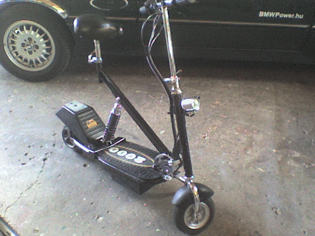

Sziasztok!Tudnátok nekem adni egy olyan oldal címet vagy linket ahol lehetőleg olcsónlehet elektromos rollerbe motort venni,nekem most egy 200w 24v-os van bene enél nagyobat akarok !vagy tipet hogy lehetne megycsinálni hogy jobban menyen ja és a szebájzó vagy mi is 200w és !Ha nagyobb motort akarok akkor azt is kell cserélni?
![]() ![]() ![]() Ja amúgy ő lenne az ,4 ezerért vettem ![]()
motorról olvastad le?
ezek nem 200W-ossak én sztem, csak 100-120W ![]()
Igen arról olvastam le!de nem tom nézdted a képet nem is roller de nem is E-scooter mert kicsik a kerekei!
aham néztem, elég fura járgány :yes:
![]() vedd úgy, hogy nem szóltam ![]() ![]()

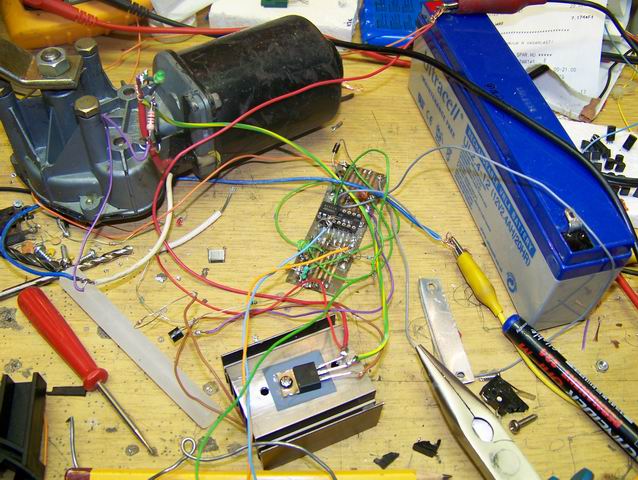

nekem is egy pwm motorvezérlő kellene lehetőleg forgásirányváltással. megcsináltam ezt a kapcsolást, (ebben a topicban valahol előrrébb találtam) de meg sem moccan vele a szerkezet. a motor egy 3,6 V-os gagyi akkus fúróból van kiszerelve hajtóművel együtt. Megmértem később, majdnem 10 A-t vesz föl. Tudtok valami egyszerű kapcsolást? ![]()
ja és a fet annyira meleg lett, hogy megolvasztotta a műanyagdobozt amiven van, és az nem igazán jó

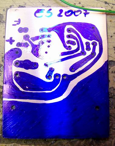

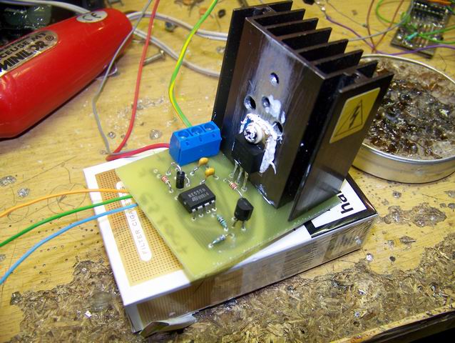

Nos itt van, megcsináltam! A kapcsolást innen puskáztam, kicsit módosítva müxik is. A kapcsoló helyére potit építettem és be kellett építenem egy mikrokapcsolót, mert ha nullára tekerem a potit a moci igaz nem pörög, de sípol, no e idegesítő. Ez egy golf 3 fűtésvezérlése lett. Az első 4 foto:
A Progi neve: express pcb (a *.* pcb és a *.* sch)
"SEJTEK" ! csináld az enyémet az tuti, igaz a mosfet melexik, de hűthető és kb 12A megy át rajta full üzemben!
És még valami: a kapcsolás csak 12V-al működik? nekem 5V-os a motorom.
