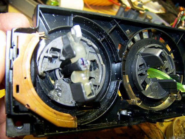

Egyszerű kérdésem lenne: Gépkocsi szellőző ventilátor motorját (12V/120W- Áramfelvétel 4. ik fokozatban 10-11A) szeretném elektronikusan szabályozni. A gyári kapcsoló totál szétégett, tehát ezt a megoldást szeretném barkácsolni! Tud valaki okosságot? Köszönöm!
Nos itt van, megcsináltam! A kapcsolást innen puskáztam, kicsit módosítva müxik is. A kapcsoló helyére potit építettem és be kellett építenem egy mikrokapcsolót, mert ha nullára tekerem a potit a moci igaz nem pörög, de sípol, no e idegesítő. Ez egy golf 3 fűtésvezérlése lett. Az első 4 foto:
A Progi neve: express pcb (a *.* pcb és a *.* sch)
