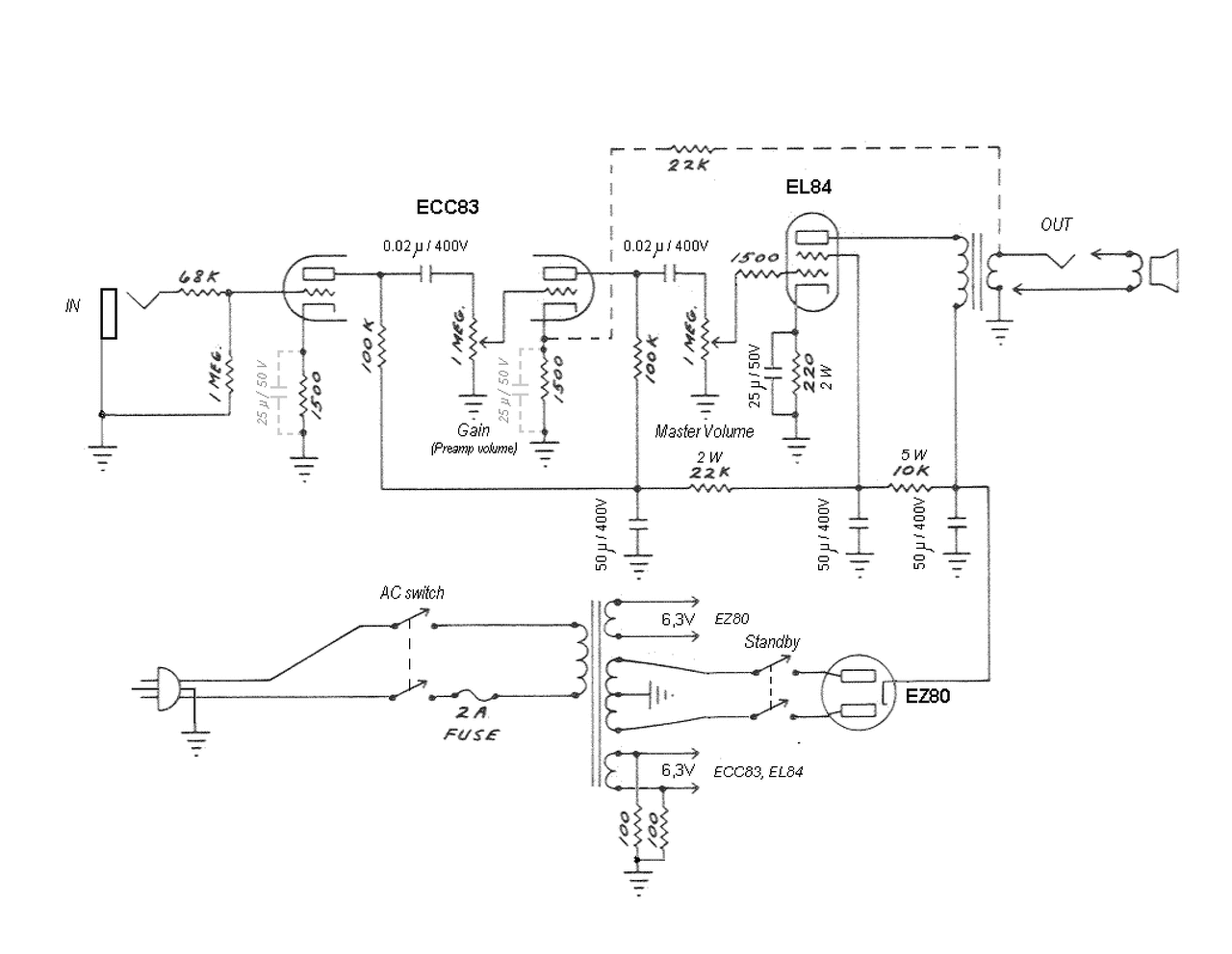

Készül a mű. Plexi előfok, ECL 86-al. Minden észrevételt, kritikát szívesen fogadok. A következőt már alacsonyabb dobozba építem, mivel nincs hosszú, hőálló ujjam. De ez már így marad. Az asztalos munka nem a legszebb, de ez az első ilyen munkám, (ráfogom hogy deszkamodell) Lenne egy kérdésem. A Plexi master potméter 1M, de az ECL-hez nem kell ekkora. Kiválthatom kisebbre?
(#) mofesa válasza konyak6 hozzászólására (») Dec 23, 2013
Nem búg ez egy kicsit? 1M potméter után csatolókondenzátor és rácslevezető ellenállás, nem tudom, hogy épül fel az erősítőd, de ennyi elég kell, hogy legyen.
