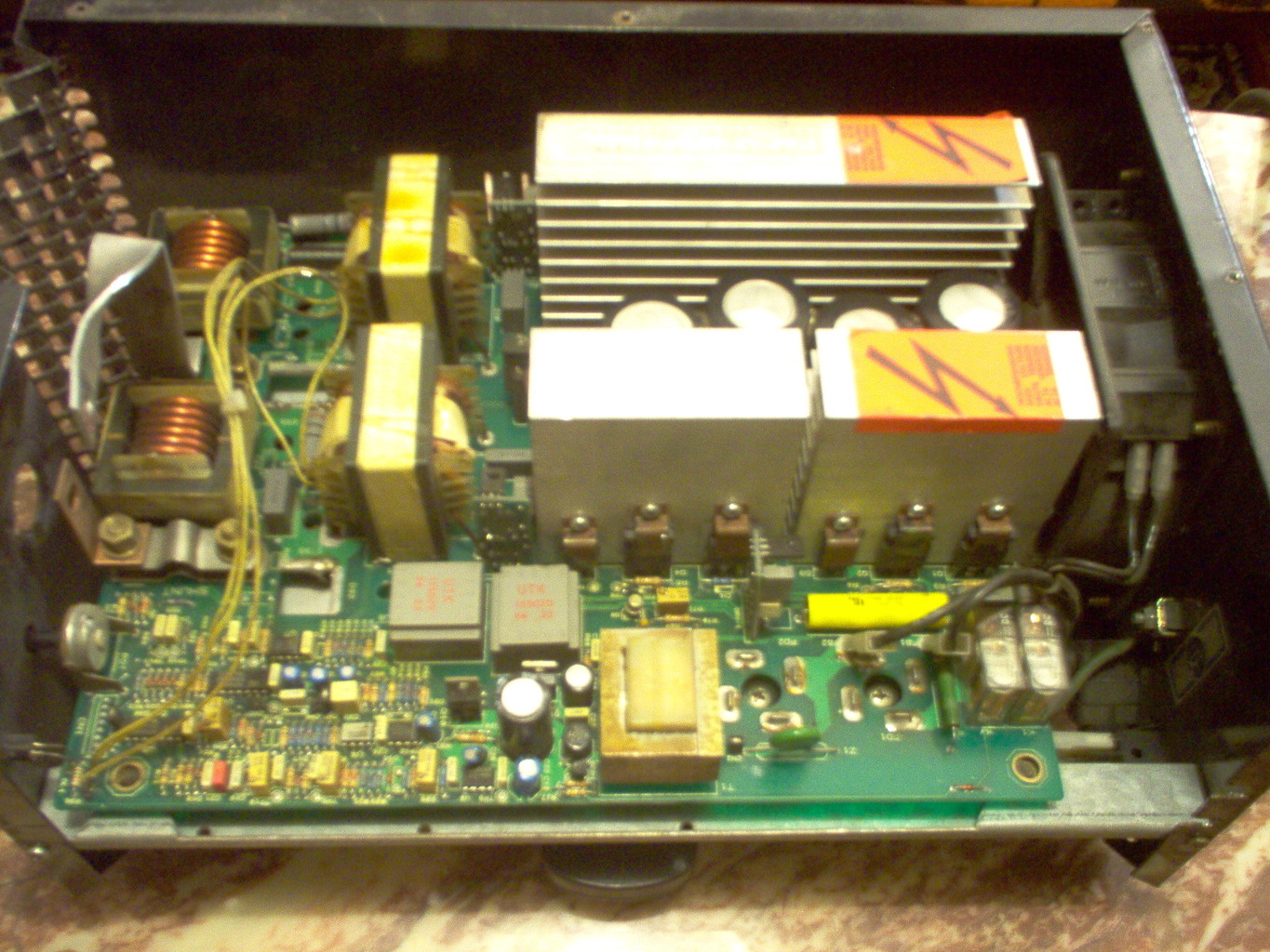

Arra gondolsz hogy fényképezzem le ?
2 Fő trafó és 2 fojtó van benne . A hozzászólás módosítva: Dec 17, 2013
Szia, Igen fóleg a vezérlést, meg a "nagyfejű"-ket. De még azt sem említetted, hogy mi a gond vele?

A készülék az egyik kollégámé.,aki megkért hogy nézzem már meg mert elmondása szerint valami rudazat került kívülről a ventilátor lapáthoz .Így az nem forgott és tovább hegesztettek vele. A két főtrafóban láthatóan van hőérzékelő . Már valaki belenyúlt előttem amit láttam hogy valószínű sima kis Bay44 illetve 914- es diódákat raktak bele több helyre . Ez is kérdőjeles szerintem a későbbiekben . Én még nem mértem nem próbáltam . Annyit csináltam csak hogy bekapcsoltam és egy kis idő múlva a relé kattant ahogy kell neki a lágy indítás miatt. Azért gondoltam a rajzra mert az sokat segítene. Én nem szeretem ha valaki már belenyúlt mert nem tudni hogy milyen problémát "hagyott" még pluszba.
Kissé későn olvasom sajnos, lehet hogy már nem időszerű. A cincogás,vagy sípolás PWM vezérelt gépeknél nem jellemző, de egyes egyszerűbb gépek esetében kifejezetten hibás működés előjelzése. Mint írtam már korábban, jellemzően snubber hiba. Sajnos vannak olyan gépek, amelyeknél nagyon trehány módon méretezték a snubbert,és ha nem üzemszerűen terhelődik a trafó,akkor ez bizony határig feszíti a snubber elemek tűrőképességét. Ilyen esetben a snubberkondi el szokott szállni,ami viszi a többi alkatrészt is végfokkal együtt. Különösen az SMD kondikkal szerelt snubberkörre jellemző az efféle probléma. Egyes "occó" gépeknél a végletekig kihegyezik a végfokot, a legkevesebb alkatrésszel építik fel a snubbert, ezért aztán ha a hálózati feszültség nem ideális, már el is száll a végfok. A sípolás és cincogás már akkor szokott jelentkezni, amikor valamelyik elem már sérült,de még nem ment teljesen tönkre.
Szia, Habár a kép elég életlen, ki tudtam venni a 2 greatz kockát a másik oldalon, valamint a vez rész, kis trafóját+egyenirányítás szűrés a bal oldalán. Ezeken kellene a tápokat ellenőrízni, valamint a hőfokvédelmet megkeresni. Ami rajzot találtam, az már IGBT-s, ezen pedig a 8db a nagyobbik bordán sztem Power MFet /2x4 kapcs-ban, ezért a 2 trafó/. Remélhetőleg "csak" a hővédelem akadt ki, füstnyomokat nem látok. Jó lenne, ha az ic-k típusát leirnád, hogy keressek hasonló vezérlésű gépet. Amit mellékeltem linket egy újabb, abban 3845 a fő ic, valamint MC 33074D, LM324,LM339 -et látok. A Q3 fet pedig BF170, ami sztem a segédtáp szűrőkondi mellett kell, hogy legyen a képen. Most találtam egy Technika 114, gép rajzát, kisebb ugyan, meg IGBT-s, de ennek a vezérlő köri képe haszonlít sztem a legjoban.

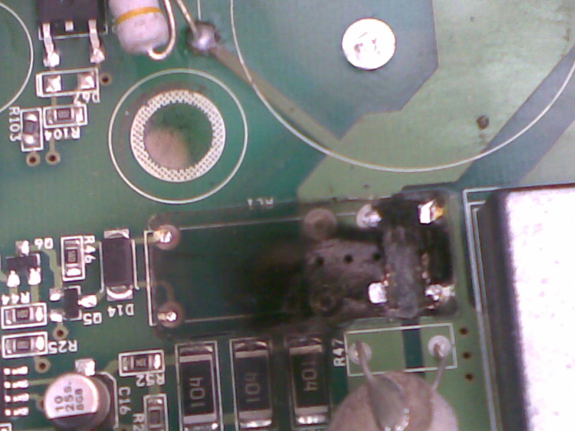

![]() Dolgozott vele, minden szép és jó volt, de az egyik bekapcsolás után nagyot pukkant és villant, ezzel egyidőben leverte a kismegszakítót. Utána már nem próbálta bekapcsolni... Szétbontva a relé környékén látszott füst és korom nyoma. Kiforrasztva az látszik, hogy a záró kontaktus lábai között, a relé alatt átívelt. Gőzöm sincs, hogy miért ott... a relé jól be volt forrasztva, lakkal körbe volt futtatva. Csatolok néhány képet a dologról.. Mi okozhatott ekkora túlfeszültséget? Tovább vizsgálva és méregetve a panelt kiderült, hogy az alsó és a felső IGBT-k közül 1-1 átment zárlatba. Ami még furcsa számomra, a másik két IGBT smd gate ellenállása (4R7) volt megszakadva. Tudja valaki erre a magyarázatot? Az IGBT típusa SKW30N60 Bővebben: Link A kondenzátorokra visszatérve a korábbi képen látható snubber kondenzátor értéke 2,2nF 1kV, X7R multilayer kerámia... és ez az eredeti! Az ellenállás 2db 47R 2W sorosan kötve. Ha sikerül visszarajzolnom a kapcsolást, akkor feltöltöm azt is. |
