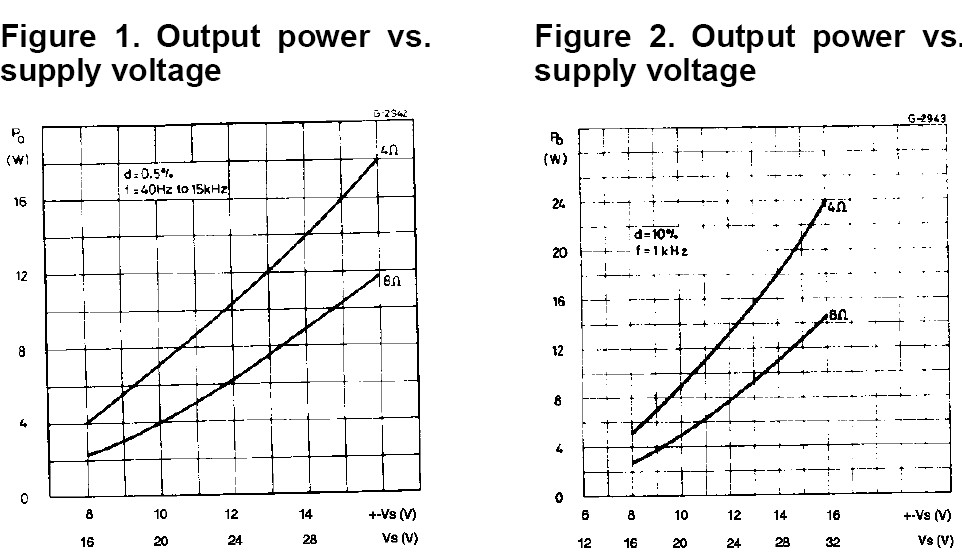

Sziasztok a TDA2030-as menne egy 12V-os Akkumlátorról mert a kocsiba kellene? És ha igen akkor mennyit adna le? +Szépen szólna?
(#) punkkazy válasza rolandosss21 hozzászólására (») Dec 21, 2007 /
Szerintem nézd meg az adatlapján, ha vágod valameenyire az angolt, de mindjárt megnézem!
Az adatlap szerint a 12V egy picikét kevés, de szerintem 10 Wattot ki tudsz belőle sajtolni.
(#) Kovidivi válasza punkkazy hozzászólására (») Dec 21, 2007 /
szerintem meg nem tud kisajtolni belőle 10wattot!
ha megnézed a csatolmányt, láthatod, hogy sima 12volttal és 4ohmon, 5% torzítás melett jön ki: (ott még nincs is vonal...) de olyan 4watt körüli teljesítmény. Elég kicsi... (jó, ez A jelzés nélküli...) inkább egy egyszerű TDA1554-es IC, 12voltról 20watt 4ohmon.
A TDA2030A pedig 24volttal ad le kb. 10wattot 4ohmon (második csatolmány), ebből is következik, hogy fele akkora táppal maximum 5watt fog kijönni.
