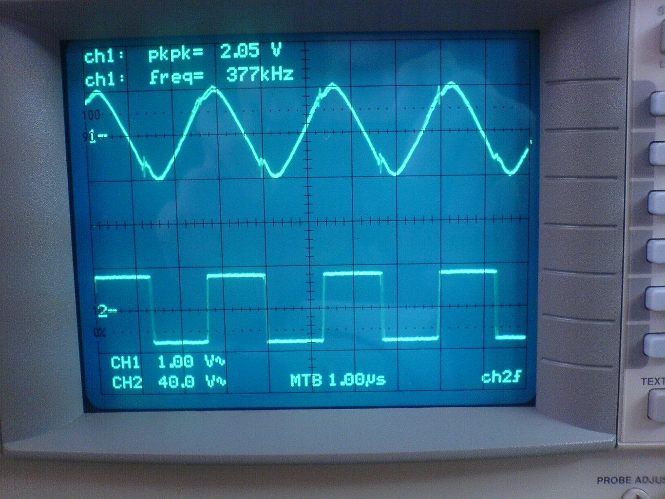

"Elvi rajz? Mérési eredmények?"
Rajzot semmilyen formában nem adok ki senkinek. Már így is sokat mondtam. Korábban egy /vagy több/ szabadalmon gondolkodtunk Spafival.
Csináltunk IRS2092 ic-vel áramvisszacsatolt UCD-t is, meglepően jó mérési eredményekkel.
De a kapott hang sajnos nem hozta ugyanezt....

"Rajzot semmilyen formában nem adok ki senkinek."
E felől nem voltak kétségeim, de gondoltam, hogy a mérési eredmények nem titkosak...

Ennyi maradt.
A nyák egy kísérleti panel, tele hibával. Rendesen szét kellett faragni, hogy működjön.

(#) (Felhasználó 46585) válasza sny hozzászólására (») Dec 25, 2013 /
Én számszerű értékekre gondoltam mérési eredmény címszó alatt. Ezek a fotók semmit nem mondanak. De hagyd az egész kérdést, annyira nem érdekel a dolog, csak ugye büszkélkedtél valami olyannal, amit nem mutatsz meg...

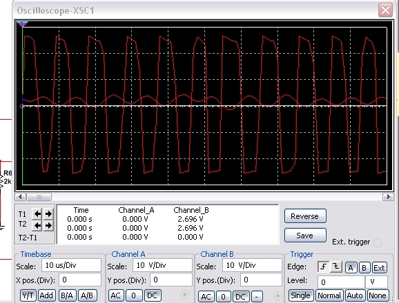

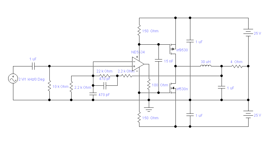

Az elején találtam egy Pafi féle kapcsolást, NE5534 és IRF fetekkel körülötte. Azt próbáltam összedobni Multiban.
Vagy elnéztem valamit, vagy nemtudom, de nekem nem indul be.
Igazából a fet meghajtását nem értem, nekem úgy néz ki, mintha fixen rálenne kötve a +/- 25V ra.

(#) lorylaci válasza elektros90 hozzászólására (») Dec 27, 2013 /
Ez így nem fog menni. Ha szimulátorban akarsz egyszerű kapcsolást megnézni azt nem így kell. Ez pl az opamp táplábain az áramfelvtéelt használja ki meghajtásra. Így csak sok időt fogsz elszúrni, nagy eredmény nélkül.
Fogjál ideális elemeket (opamp helyett egy ideális opamp, vagy ami jobb egy összeadó elem), a szinteltolók helyett 4 pólusok, FETek helyett kapcsolók. Prop delayt meg transmission line modellel, vagy hiszterézis 4 pólusokkal tudsz modellezni.
Ezekből építkezz. Egyben így ki tudsz találni új kombókat. Villamosmérnök vagy, vagy miafene ?
Aztán amikor ideális elemekkel megy, utána jöhet a nemulass. Kezd realizálni az elemekt. Ideális kapcsolónak állítsd be a bekapcsol állapotú ellenállást. Rakj vele párhuzamosan egy kondid. Az ideális antiparrallel diódát cseréld reverse recovery-t tartalmazó modellre és így tovább.
(#) (Felhasználó 46585) válasza elektros90 hozzászólására (») Dec 27, 2013 /
Ebben a beállításban le is fagy a szimulátor. Ha állítasz az Analizis Opciókban a Shunt Resistance-on, akkor lefut, de nem jó. Kicsit állítgatni kellene az alkatrészeken, akkor jó lehet, de sajnos nem minden modell működik a valóságosnak megfelelően. Lehet, hogy az 5534-nek a tápfeszvezetékein nem is úgy jelenik meg az áram, ahogy a valóságban. Lehet próbálkozni másmilyen opamp-pal, hátha azzal jó lesz. Ráadásul, nem is minden opamp működőképes. Ez a kapcsolás egy kis ujjgyakorlat, a valóságban egyszerűbb és jobb, mint szimulátorban. Már nem emlékszem, de a fő baj az, hogy a FET-ek ki-bekapcsolása lassú, a gyorsabb működéshez nagyobb áram kell, ez meg nem jön ki az opamp-ból. Már nem emlékszem pontosan, de 140 kHz-ig elmegy ( vivőfrekvencia ) talán LF357-tel.
Inkább blokkvázlat szinten próbálj modellezni, ahol jól elkülöníthetően fiunkcionális blokkokra van bontva az egész áramkör. Itt egy példa. Nézd meg négyszögjel bemenetre is. Ez csak egy ideális elemekből felépített modell, de nagyon gyorsan lehet benne mindent változtatni és megérteni a működését. ( A fájl az MS10.1-ben készült, de a 12-es simán megnyitja. )

(#) elektros90 válasza elektros90 hozzászólására (») Dec 27, 2013 /
Ha jól sejtem, akkor a FET meghajtásának az az elve, hogy a műveleti erősítő által felvett áram feszültségesést idéz elő a 150R ellenálláson és ez a feszültség vezérli a FETeket.
Igen, ez a farok csóválja a kutyát elektronikus megfelelője. Átmentve az analóg technikából. De pwm-hez ez csak játéknak jó.
