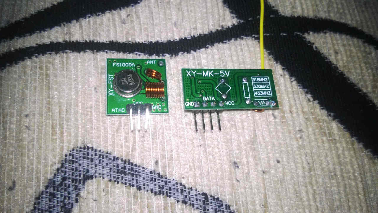

(#) Des1gnR hozzászólása Jan 15, 2014 /
Vettem egy RF adó-vevő modult.
Topi leírása alapján (Link) szeretném tesztelni. Megépítettem a vevő kapcsolását, de a vevő részen folyamatosan van valamilyen jel mert a led folyamatosan világít.
Mi lehet a hiba?
(#) pucuka válasza Des1gnR hozzászólására (») Jan 15, 2014 /
Mint minden rádió vevő, hasznos jel hiányában a kimenetén zaj van. Ezt jelzi a LED is. A hasznos jel kiválasztásához valamilyen inteligens áramkört kell használnod. PL. kóder/dekóder párost.
(#) Des1gnR válasza pucuka hozzászólására (») Jan 15, 2014 /
Köszi a választ. Akkor a Topi féle kapcsolástól ne is várjak eredményt?
De lehet, csak közvetlen közelről.
(#) Szpisti válasza Des1gnR hozzászólására (») Jan 15, 2014 /
Nem tudom melyik a Topi féle kapcsolás, de én ugyanezeket a modulokat használom a PT2262-PT2272 párossal. Keress rá itt a topicban is több megoldás található.
A max. hatótávolságát még nem próbáltam, de a lakáson belül 50 centis téglafalakon át 10m-en belül stabil.
