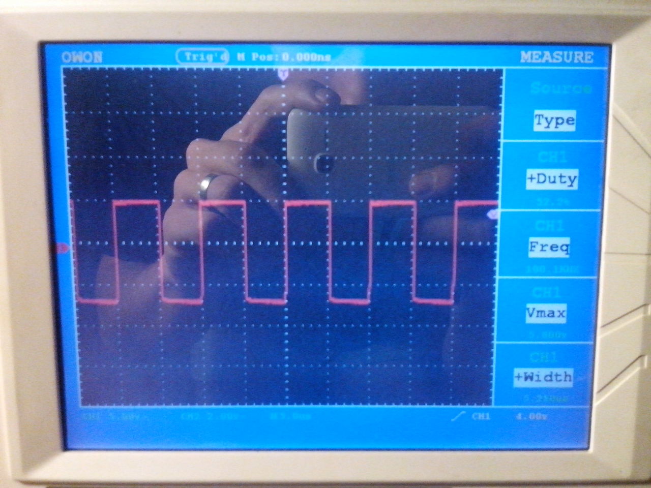

Igen kipróbáltam. Jelentősen csökken a kapcsolófrekvencia. Megnézem 4szöggel. Mekkora frekvenciájú legyen? Ekkor kell terhelés vagy terhelés nélkül kell vizsgálni?
A fetek elvileg nem vezethetnek egyszerre a logikai kapuk nem engedik.
1khz szinusz terhelés nélkül, +/-30V tápfesz full torzításig kivezérelve.
Idézet: „A fetek elvileg nem vezethetnek egyszerre a logikai kapuk nem engedik.” Dehogynem. Pont ezért kell holtidő a vezérlésbe! Kell egy olyan állapot, amg mindkét FET vezérlőjele (gate fesze) 0 (threshold alatti). Lazán egymásra nyitnak. Ha egy kétcsatornás szpon ábrázolod modnjuk az IR2101 bemenetét akkor lennie kell egy 10-100ns szakasznak,a hol mindkét jel 0. A FET gate jeleket nehezebb ménri, bonyolultabbak. Ha nincs is holtidő, figyelni kell arra, hogy a kikapcsolás gyorsan (dióda, vagy nálam PNP tranyó) történjen, a bekapcsolás lassan (ellenállás). A hozzászólás módosítva: Jan 15, 2014
4szöggel
Meg is van a holtidő a 2 jel között. Lefotózom azt is.
Uhh, hát ez retek. Itt látszik a szűrő előtti visszacsatolás nagy hiánya. Semmilyen kontroll nincs a szűrő felett!
Terhelésnél nélkül ha megnézzük bode-ját az LC- szűrőnek akko szép kis dolgokat kapunk, és ezt látjuk most itt. Szép kis tullövések, ronda jel. Mondhatnánk, hogy de úgyis van rajta 4-8 ohm, igen, csak az nem annyi, hanem változó impedancia, lásd rezonanciafrekvencia, éspersz enagy frekvneicáknál megint megemelkedik az impedancia. Szóval szűrő előtti visszacsatolás esetén ez sajnos retek marad. Javítani lehet rajta úgy, hogy ráraksz egy ellenálálst, ami mindig terhelje mondjuk 100 Ohmmal, így annyira ronda nem lesz. Persze azt is mondhatjuk, hogy négyszögjel nem létezik a zenében. Ez igaz, de az pont a küszöbfrekvencia körüli kiemelését mutatja a topológiának.

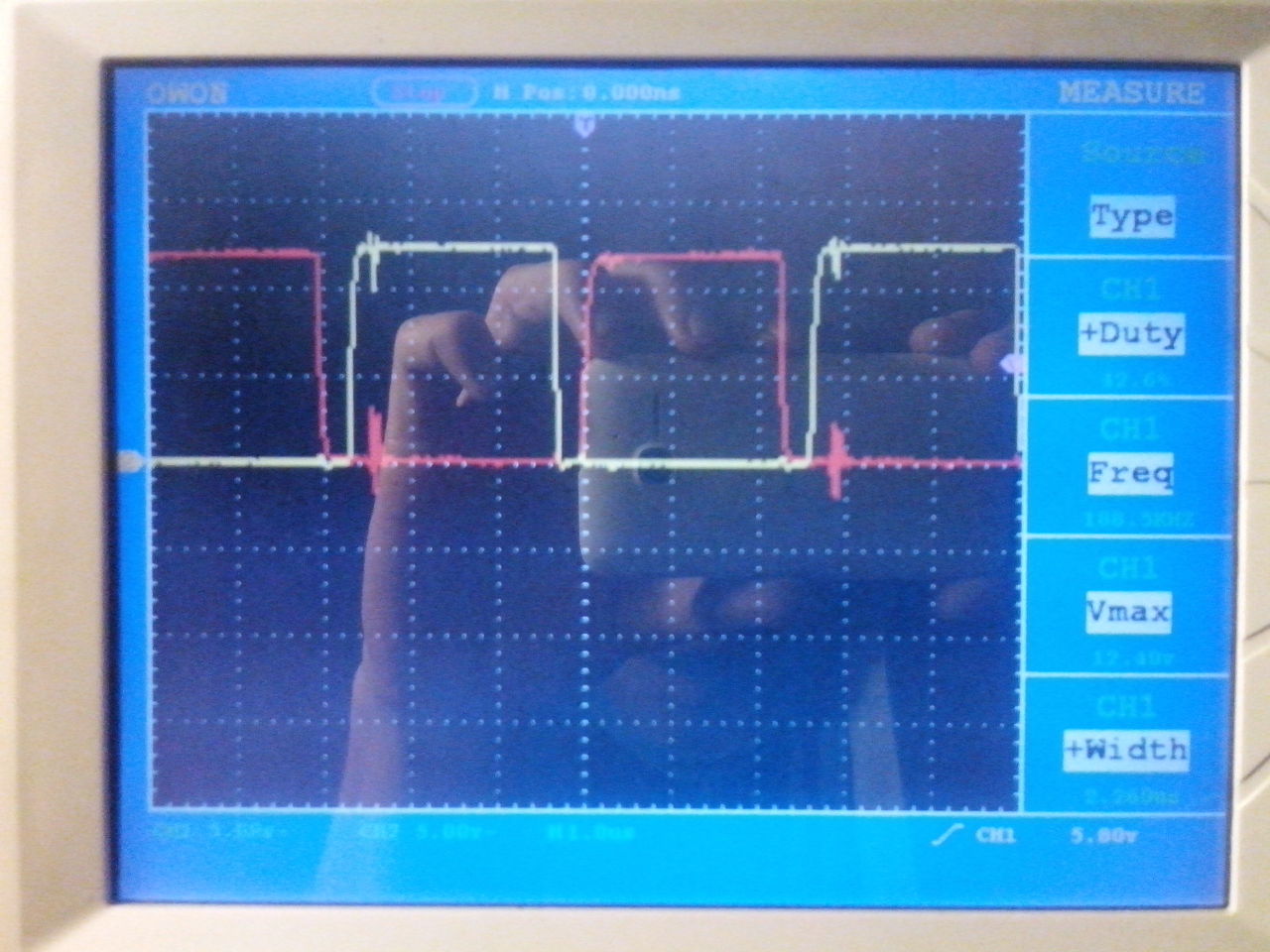

Gate jelek. kb 300ns a holtidő
Hmm 300ns az sok is, azért 200kHz-nél úgy illene 100ns alá vinni
![]() De legalább van, szóval egymásra nyitás elvileg kizárt.

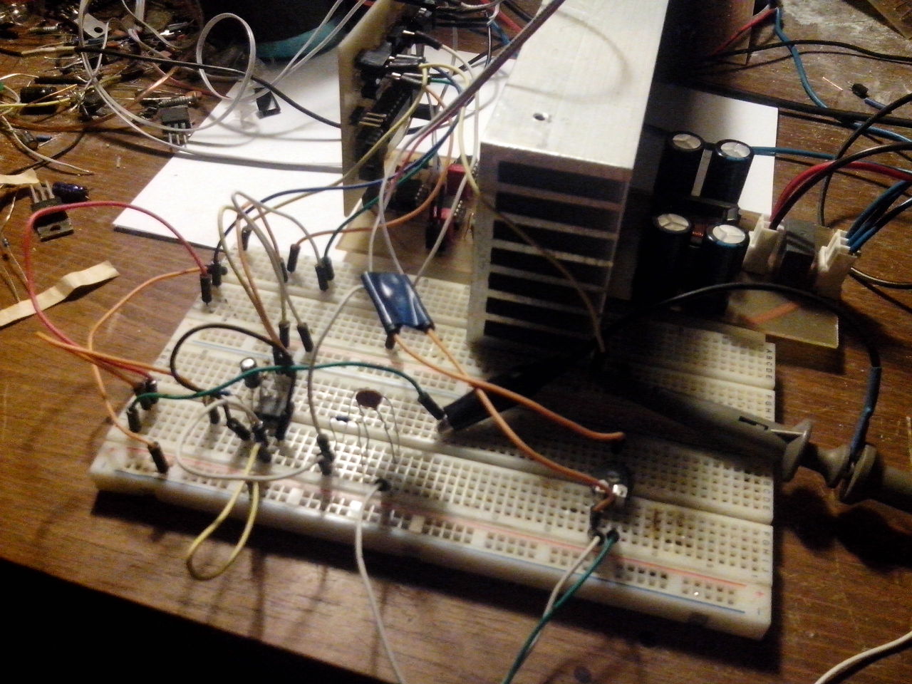

Össze is raktam. A kapcsolófrekvencia 99.44khz. Nem lesz baj ebből a kis kapcsolófrekiből?
Ha igen hogyan lehetne növelni? Lerajzolom amit összeraktam a próbapanelen.
Felhasználva az eredeti előerősítőt, szint tolót és holt idő generátort is.
Tennem kellett hiszterézist a komparátorban mert be és kikapcsoláskor nagyobb frekin előbb ki/be kapcsolt egy magasabb frekvencián.
Sikerült 150khz-ig növelnem a frekit csak a visszacsatolás alkatrészeinek értékeinek módosításaival. További növelést érek majd el a holtidő kisebbre vételével. Aztán jönnek a főpróbák.
