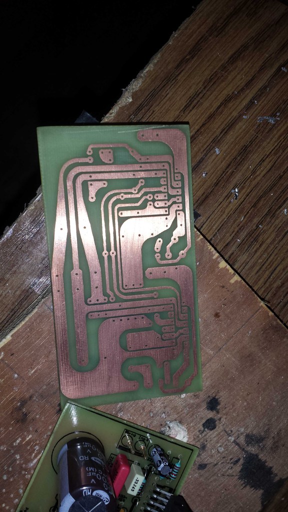

(#) tucsok0706 hozzászólása Jan 17, 2014 /
hali mindenkinek.
mit szoltok ehez a kapcsolashoz tad7294 ic-er épül hidba kötve.
tda7294 hidkötésel
üdv janos
(#) Beringer 600 válasza tucsok0706 hozzászólására (») Jan 17, 2014 /
Ez a pedró féle kapcsolás ez jó konstrukció,csak ajánlani tudom,nekem is volt már ez a hidas kapcsolás,és nem volt vele gond soha.
(#) balazska1987 válasza tucsok0706 hozzászólására (») Jan 17, 2014 /
Én is megcsináltam, egész jó kis kapcsolás! Nyugodtan készítsd el!

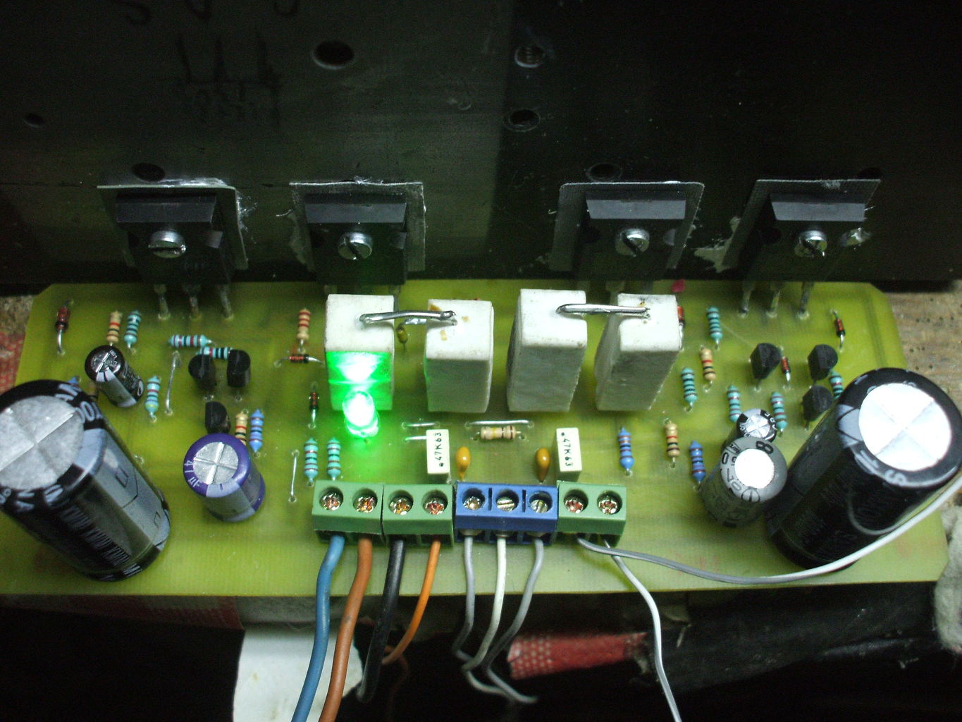

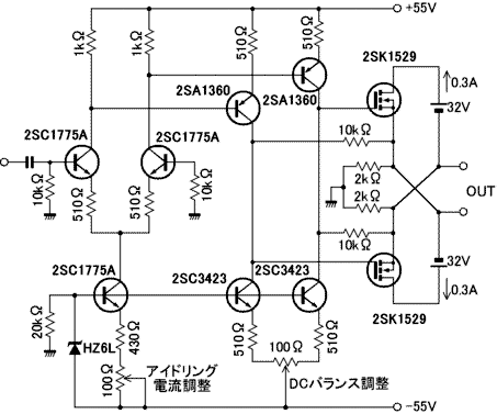

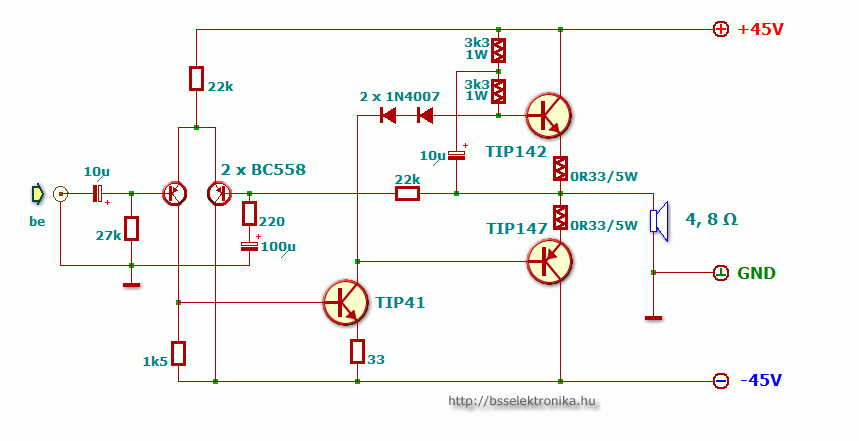

(#) DJanosi hozzászólása Jan 17, 2014 /
Mi a vélemény erről a kapcsolásról ? Nem lehet valami szuper minőség de azért mégiscsak kell menjen
(#) reloop válasza Abukodonozo hozzászólására (») Jan 17, 2014 / 1
Szia! VT4 és attól visszafelé már nem kell. A VT5-ről vigyél egy-egy ellenállást a táp ás a test felé, hogy azon továbbra is előfeszítő feszültség alakuljon ki a teljesítményfokozat számára. Az impedanciát tudod majd illeszteni?
Javaslom itt folytassuk!
(#) reloop válasza DJanosi hozzászólására (») Jan 17, 2014 /
Itt ez a szörnyűség egy másik rajzolatban, így már talán láttad is korábban.
Működőképes, és itt végére is értem a pozitív tulajdonságai felsorolásának.
(#) blasz válasza reloop hozzászólására (») Jan 17, 2014 /
Szia ez nem szörnyűség, hanem röviden 4 betű.
(#) Beringer 600 válasza DJanosi hozzászólására (») Jan 17, 2014 /
Ezt én is meg csináltam anno régebben,de hogy 150w nem jött ki belőle,az is biztos.
Esetleg,és jobb esetben 100w,de nem a legjobb minőségben.
(#) Beringer 600 válasza blasz hozzászólására (») Jan 17, 2014 /
Hát nem döngetésre készült az biztos.Otthoni,lájtos viszonylatban el lehet vele zenélgetni.

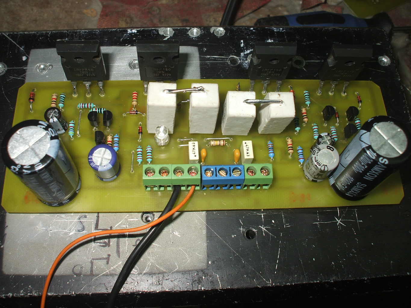

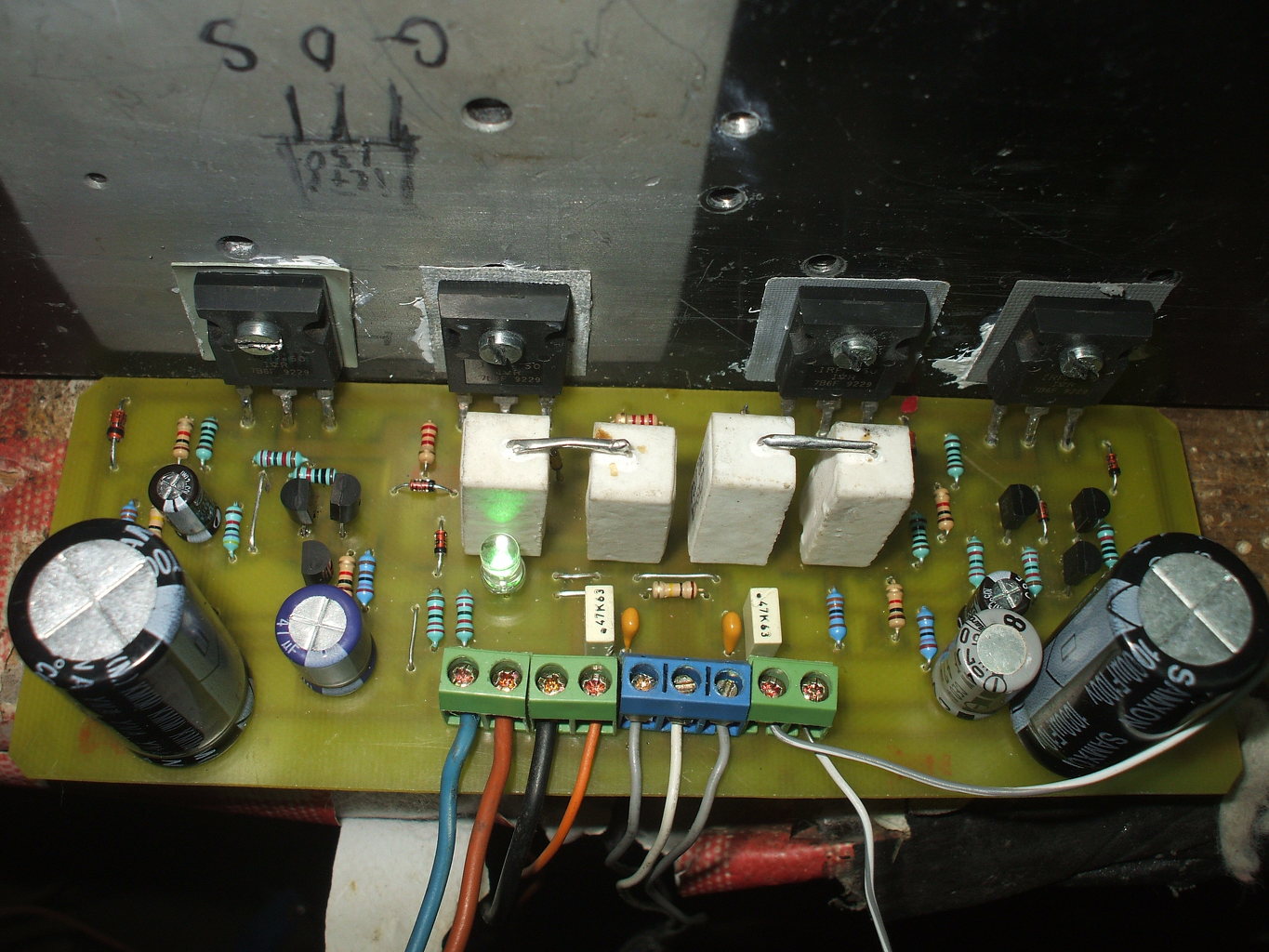

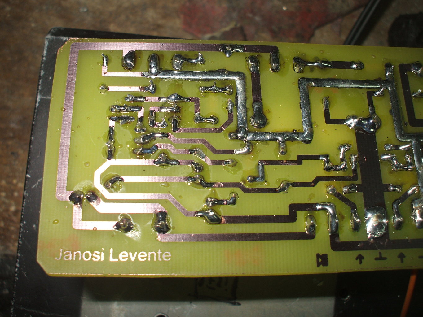

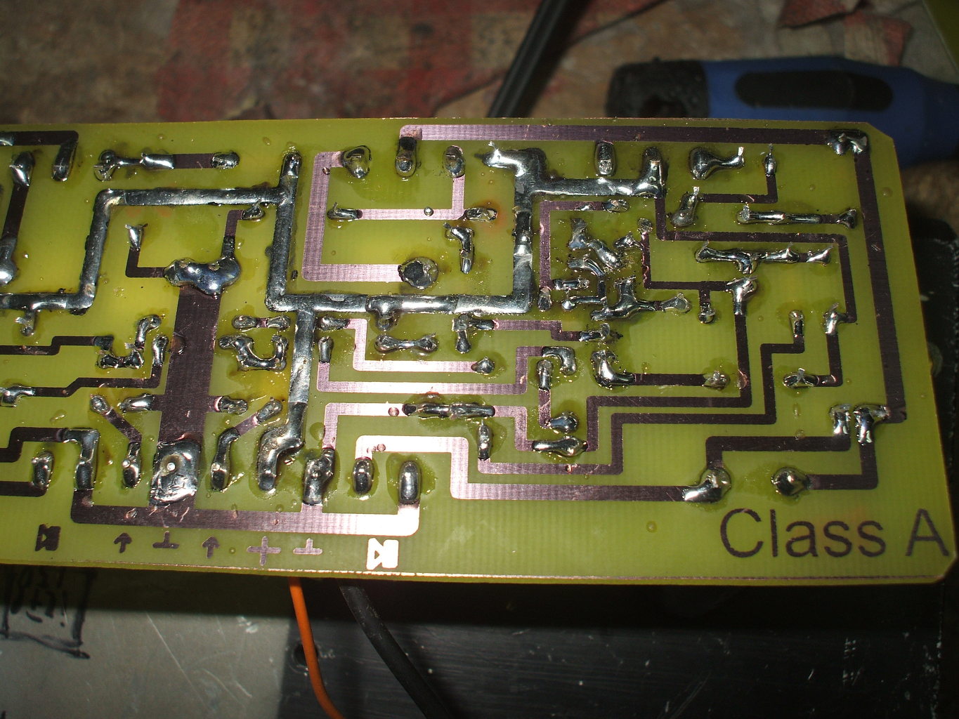

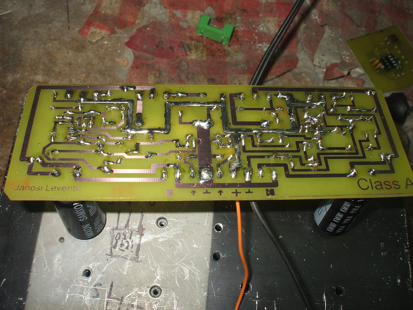

(#) DJanosi válasza reloop hozzászólására (») Jan 17, 2014 /
Szia. Közbe készültem neked egy kis meglepivel. Megterveztem és nyákba ültettem a stereo Class A erősítőt. Annyi változás lesz hogy a nyákról le lesz tisztítva a fotólakk és be lakkozom szép átlátszóra.
Üdv:Levente
Nagyon ügyes vagy Tegyél ide egy hivatkozást hagy csorogjon az A-osztály szerelmeseinek is a nyála

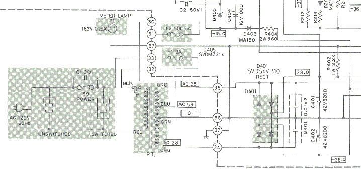

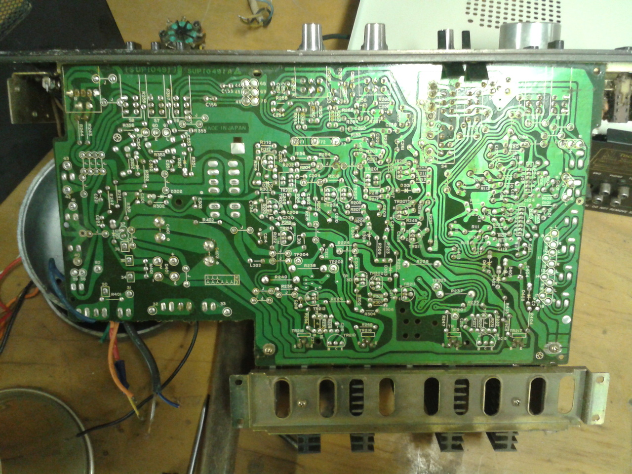

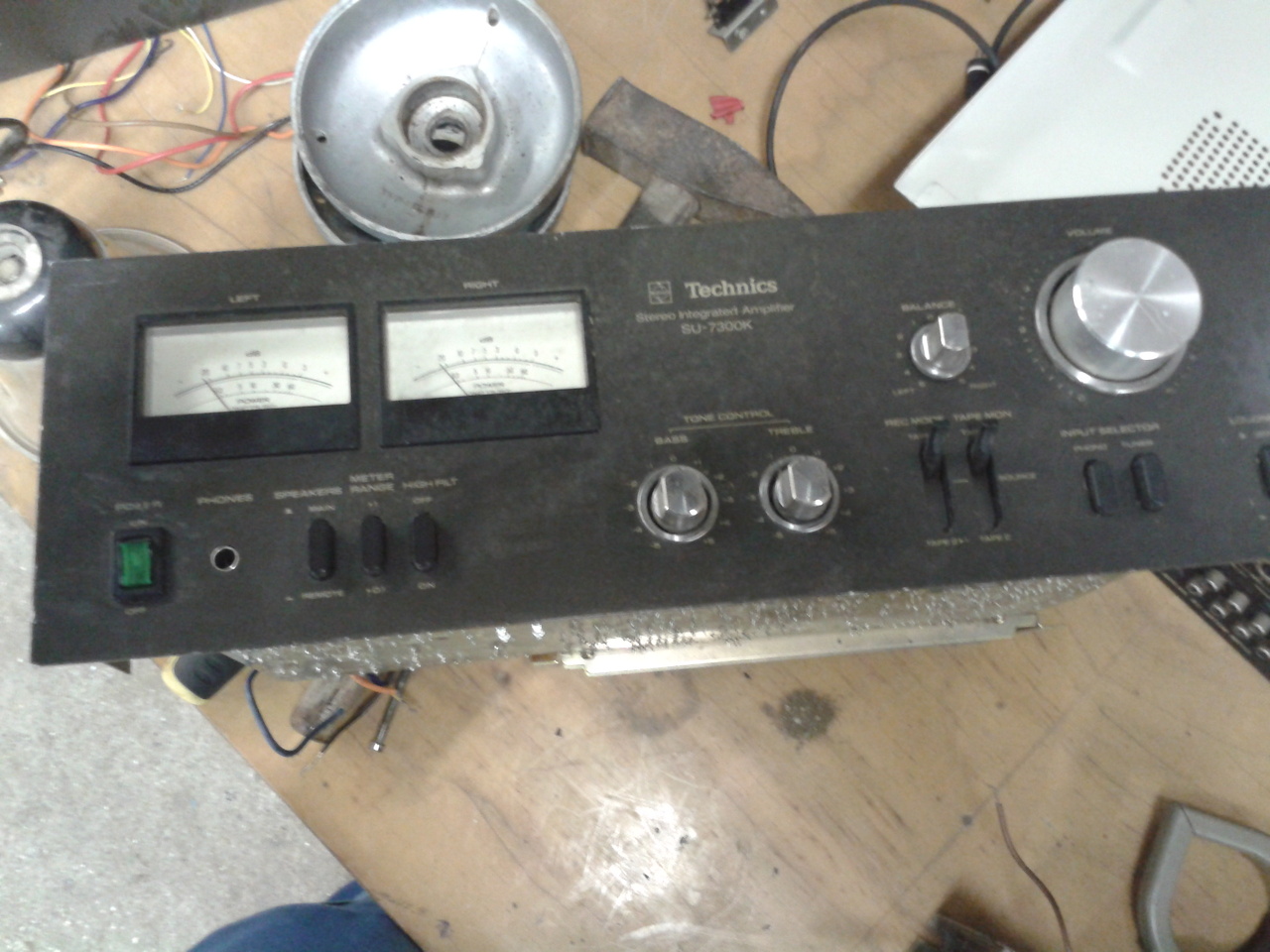

Kaptam egy TECHNICS SU-7300 K típusú erősítőt. Elvileg üzemképes, csak a transzformátor hiányzik belőle. Esetleg nem tudnátok adni egy kapcsolási vagyis inkább bekötési rajzot hozzá?
Kis tüskék vannak a panelon amire rá voltak csavarva vezetékek. És nem nagyon tudom hogy hova mi kell. Valamint abban tudnátok segíteni hogy mekkora teljesítményű trafó kell hozzá. Van itthon egy 24V 300W-os azzal meg tudnám hajtani egy próba erejéig hogy valóban működik e?
Csatolok egy pár képet.
(#) reloop válasza polgiy hozzászólására (») Jan 17, 2014 /
Szia! A fél szekunder helyére beiktathatod a 24V-os trafót próba erejéig. Az izzólámpás áramkorlátozást ismered? Ha nem keress rá itt a témában!
Az eredetit mellékelem.
(#) polgiy válasza reloop hozzászólására (») Jan 17, 2014 /
Ennyire azért nem vagyok benne az elektronikában.
Nekem valóban csak a hobbim. De majd keresgetek.
A trafó gyári feszültségét és teljesítményét nem tudod véletlenül?
Így kell a fórumban keresni.
A feszültség rá van írva a kapcsolási rajzra, nézd csak meg! (Szerk.: a primer feszültség értelem szerűen 230V)
A transzformátornak kb. 150VA-t kell tudni, ez 3A-es szekundereket jelent.
A hozzászólás módosítva: Jan 17, 2014
(#) zsozso72 válasza polgiy hozzászólására (») Jan 17, 2014 /
Szia! A rajzon szimmetrikus tápfeszültség látható,ami 2*28VAC az erösítő 34-35-ös tüske a meleg pont 36 a test.Van egy segéd feszültség is ami 5,9VAC és a 30-as tüskére csatlakozik.A puffer elkók 8200uF42V-ak a 28VAC-t ne nagyon lépd túl.
A biztonság kedvéért berajzoltam mely pontokhoz menő vezetékekre kötheted a 24Vac-t. A doksi szerint narancs és zöld. Bármiben bizonytalan vagy inkább kérdezz!

(#) polgiy válasza reloop hozzászólására (») Jan 18, 2014 /
Sikerült egy kis életet lehelni bele. Viszont nem igazán az történik aminek egy erősítőben történni kellene.
Hangot nem hajlandó kiadni majából, viszont az megfigyeltem hogy mikor véletlenül hozzáértem a bemenet kábeljához kézzel (jack) és fel volt tekerve a hangerő teljesen akkor a hangszóró ugrált és búgott, levettem hangot 50% alá akkor nem csinált semmit. ez mire utalhat? Könnyen javítható illetve megtalálható probléma?
