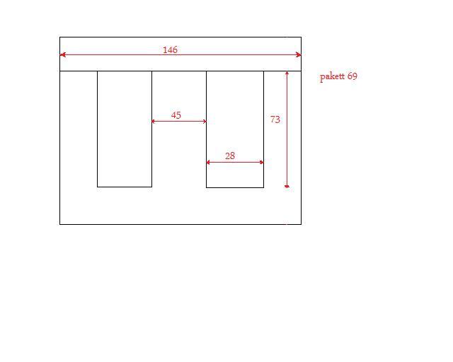

A segítségeteket szeretném kérni, kifejezetten az érdekelne hogy önvédő vagy másnéven porbeles huzalokal 0,9-esre gondolok kb menyi ampertől lehet velük dolgozni, 1mm lemezvastagságban gondolkodva?
Meglévő hegesztőmet alakítanám át ami 1,6-os bevont elektródákkal dolgozott eddig, ezekből már nem kapok a boltokban sajnos , a készletem meg elfogyott, ezért menne az átalakítás Co-ra 0,9-es önvédő huzalhoz (abból van a boltba, 2-es elektróda meg sok lenne már neki kifejezetten kisgépnek készült).
Figyelembe véve hogy vastagabb anyagokat ezzel a kis géppel nem akarok hegeszteni, mivel arra a feladatra másik géppel rendelkezem!
Esetlegesen megadom a vasam méreteit a mellékletben a méretek milliméterben értendőek, 31,05 cm2 a keresztmetszet, mivel ujra kell tekernem a tarfót előbb megkérdem tapasztaltabb szemek hátha megmondanák nekem esetleg 60-70A maxon gondolkodom kilehetne e préselni vagy az említett huzalhoz elég lesz e ekkorka áram?( nekem eddig 50A jött ki nagyjából ha az elég a porbeles huzalnak akkor marad enyi)
Segítségeteket köszönöm előre is----József

A számolásod félig igaz. Annyiban igaz,hogy a porbeles huzal valóban lényegesen kevesebb tömör keresztmetszetű fémet tartalmaz mint pl. a 0,8mm átmérőjű Co huzal,de feltehetőleg nem sokkal kevesebbet,mint a 0,6mm-es huzal. Emellett a töltőanyag megolvasztásához is szükséges villamos teljesítmény, tehát nem csak azt az áramot kell figyelembe venni ami a tiszta fém leolvasztásához szükséges. Ami a porbeles mellett szól, hogy egyes típusait le lehet olvasztani váltóárammal is,tehát nem kell egyenirányítani a hegesztőáramot.
A porbeles huzalnak is kell kb. 80A minimum, ha több,az nem baj. Ha kevesebb, az már probléma tud lenni. Viszont a trafót nem kell 45-50V-ra méretezni, elég csak kb. 23-25 V-ra a legkisebb fokozaton. Azért írtam fokozatot,mert célszerű a trafó primerjén több fokozatot kialakítani,hogy az optimális hegesztőáram beállítható legyen az adott feladathoz. De a legerősebb fokozatban sem kell több mint 30V a te esetedben annak alapján amit leírtál.
Az említett 31 cm2 ehhez elég. Amire a tekercselés során figyelni kell, a minél szorosabb csatolás a primer és a szekunder között. Célszerű a primert alulra tekerni, a szekundert felülre. Ha csak barkács célra, készíted, azaz nem fogsz folyamatosan hosszabb varratokat készíteni,akkor a primer huzalnak megfelel az 1,4-1,45 mm átmérőjű huzal, szekundernek sem kell több mint 10-12 mm2 keresztmetszet. A maximális gerjesztést (legerősebb, 30V-os fokozat) ne emeld 1,2T fölé,mert magas lesz az üresjárási áram. Abból a vasból amit lerajzoltál, ki lehet hozni azt a teljesítményt amennyi neked kell, bár jó lenne hozzá még 4-5 cm2-nyi, akkor a gerjesztéssel lejjebb is lehetne menni,még kisebb lenne az üresjárási áram, ezzel együtt a munka közben felvett áram is.
(#) Jóska84 válasza mpisti hozzászólására (») Jan 23, 2014 /
Nos a trafó eddig is dolgozott mint hegesztő, 1,1T volt a gerjesztése de D=1mm huzallal ezzel a hálózatból legnagyobb fokozaton 5,5 ampert evett, nekem kifejezetten vékony lemezek összeolvasztására kell, igaz eddig bevont elektródával használtam ahhoz megfelelően kialakított tekercseléssel 3 primerköri leágazással (sima 380-as kapcsoló átalakítva 3 fokozatú kapcsolóra, a továbbiakban is ezt használnám).
Az ujj trafót természetesen lapos karakterisztikával oldanám meg.
1,4 -es huzalt semmiképp nem tudok alkalmazni a jelenlegi 0,78mm2 duplán az 1,5mm2 fölé esik picivel nagyjából ott van az 1,4-es huzalnál, bár majd még meglátom beleférek e a tekercstestbe a huzalokkal
Szekundernek eddig 3,5-ös alu huzalt alkalmaztam mert ez volt, 9,6mm2 hát ez már karcsúnak tűnik ebből adódik a szekunderem fűtené magát meg a primert sem hagyná kihűlni más meg egyenlőre nincs, főzni meg csak abból tudok ami van
Sajnos vasam se lesz nagyobb tehát ezt kilőttem.

(#) mpisti válasza Jóska84 hozzászólására (») Jan 24, 2014 /
1,1T-nál nem lehet 5,5A az üresjárási áram, esetleg 1A körül. A 9,6mm2-es alu az bizony soványka, de láttam már rosszabbat is. A feszültséget üresjárásra, azaz egyenirányítás nélküli értékre kell számolni,a diódákon eső feszültséget nem kell figyelembe venni. Az általad kiszámolt keresztmetszet 1mm átmérőjű huzalra vonatkozik, az duplán ugyanúgy jó, mint amit én ajánlottam.

(#) Jóska84 válasza mpisti hozzászólására (») Jan 24, 2014 /
Nem az üresjárati áram volt 5,5A hanem a "munkaáram a legnagyobb fokozaton" nagyjából 1,2KW-ra kalkulálom, hegesztés közben a szekunder oldalon 23V-ot mértem ez ugye a bevitt teljesítményt elosztva 52A lenne a trafón fellépő veszteségek mellett 50A-ra kalkuláltam, mérni csak így sikerült de ez MMA üzemben ment. (üresjáratát nem is mértem valahogy kimaradt)
Bár a primer vezeték karcsúsága miatt a trafó ellenállása is gondolom nagyobb tehát azt duplán húzva fele ellenállással már kicsit talán több tud átszaladni a vason, de majd ez úgyis kiderül.
Ám találtam valamit, MMA hegesztéseknél az elektródákra vitt áramsűrűség 10-20A/mm2 ez a kis trafómmal tapasztaltak alapján igazolódik is számomra, fogyóelektródás üzem MIG/MAG pedig az elektróda áramterhelése 50A/mm2 ami azt jelenti hogy a 0,9 átmérőjű huzal elvileg 32A-tól már gyújtható (persze ezzel nem azt akarom mondani hogy ennyivel lehet is dolgozni vele, szerintem ki kellene majd kísérletezni hogy munka közben menyi az annyi)
Forrásomat csatolmányban megtekinthetitek az "általam említett rész" 3 oldal lap elején található.
