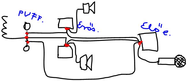

(#) cimopata hozzászólása Jan 31, 2008 /
Elkezdtem olvasgati a tapasztalatokat ebbe a topikba de nem oldastam végig, és egy kérdésem lenne:
Van egy erősítő és egy előerősítő mikrofonhoz. Ha a mikrofont kikapcsolom nem búg. Ha bekapcsolom akkor eléggé jelentős búgás lép fel. Arra gyanakszom hogy minden földet 1 pontba kellene kötni ugyebár. Csak nemtudom hogyha odaviszem a mikrofon bemenetének az árnyékát mondjuk a pufferek közé és onnan a meleg vezetéket árnyékolás nélkül simán elvihetem a mik. előerősítőig?
Tanán kicsit zavaros
Mellékelt ábara ahogy mstvan és ahogy képzeltem.
Mitszóltok? Ezek csak a földvezetékek!
Átkábeleztem egy kicsit, próbáltam csillagpontos földeléssel=> búgott. Utána bedobozoltam az előerősítőt egy fém dobozba és a dobozra ráveettem a földet => búg.
Továbbra is ha kikapcsolom a mikrofont megszűnik a búgás, viszont ha hozzáérek a fém dobozhoz megszűnik a búgás. Ez miért lehet? Valakinek ötlete esetleg?
(#) Pafi válasza cimopata hozzászólására (») Feb 1, 2008 /
Nem 100 %-os az árnyékolás.
(#) cimopata válasza Pafi hozzászólására (») Feb 1, 2008 /
Az árnyékolás már közel 100% os. Beleraktam az egész kócerájt egy szám. táp dobozba és rákötöttem a virágföldre továbbra is búg. Akkor kb felére csillapodik a búgás ha a mikrofon 3 m szinórját tőbe szérszedem és egy 30cm es zsineggel csatlakozó nélkül a bemenetre kötöm. De ez így nemlehet megoldás. Továbbrais akkor múlik el teljesen ha rányomom az ujjam az árnyékolódobozra. Lehetséges megoldás hogy ujjam nyissz és szigszalaggal a dobozra
Ötlet valaki??

(#) cimopata válasza drauthev hozzászólására (») Feb 8, 2008 /
Kipróbáltam amit mondtál, rákötöttem a fűtéscsövekre a GND-t és nagyából elmúlt a búgás, egészen jó már.
Mivel ez így nem maradhat és nem fém háza lesz az erősítőnek hanem fa ezért arra gondoltam hogy a GND-t a hálózati földre kötöm. (a hálóati kábel 3. vezetékére)
Annyi lenne a kérdésem hogy élettanilag vagy hogyismondjam , biztonságos így?

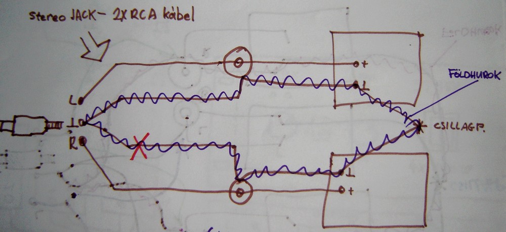

(#) Mzolee hozzászólása Júl 18, 2008 /
Rajzoltam egy rajzot és kérnék egy pár véleményt.
A rajz bal oldalán hagyományos dupla árnyékolt kábellel ellátott Jack-2RCA összekötőkábelt ábrázolok.
A jobb oldalon pedig egy végerősítő részlete a csillagponttal, a háztól elszigetelt RCA aljzatokkal és magával a földhurokkal, amit kék hullámos vonal mutat.
Véleményem szerint aki ilyen felállásban tapasztal zúgást, annak a kábel miatt lehet földhurka.
Nos vajon jól gondolom-e, hogy a piros x-el jelölt ponton megszakítjuk a kábel árnyékolását akkor a földhurok megszűnik?!
(#) drauthev válasza Mzolee hozzászólására (») Júl 18, 2008 /
Szerintem ami itt galibát okozhat, az a csillagpont összekötése.
(#) zsoltee0001 válasza Mzolee hozzászólására (») Júl 18, 2008 /
Hali
az erősítő a földelést erről a csillagpontról kapja, vagy az külön kábel megy ?(szerintem igen)
mert akkor ez a két csillagpont test közötti kábel nem kell ide (ettől van a földhurok).
a földhurok nem attól van mert szeteró az erősítő, tehát ha az X nél elvágnád akkor valszeg az egyik oldalra megszűnne a földhurok, de amásikra nem.
üdv
