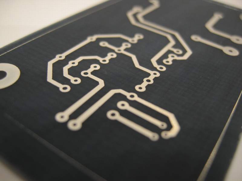

A napokban találtam egy ősrégi nyáklemezt a cuccaim közt. 70 um-es, gondoltam kiválló lesz egy fejhallgató erősítő tápjának. El is készítettem a panelt. Rakok fel pár fotót, mert szerintem szépek.
A kérdésem az lenne, hogy hol lehet beszerezni ilyen nyákot mostanság, mert nagyon megtetszett, de nem nagyon találtam sehol?!

Hirtelen ezt találtam Bővebben: Link ; Bővebben: Link
