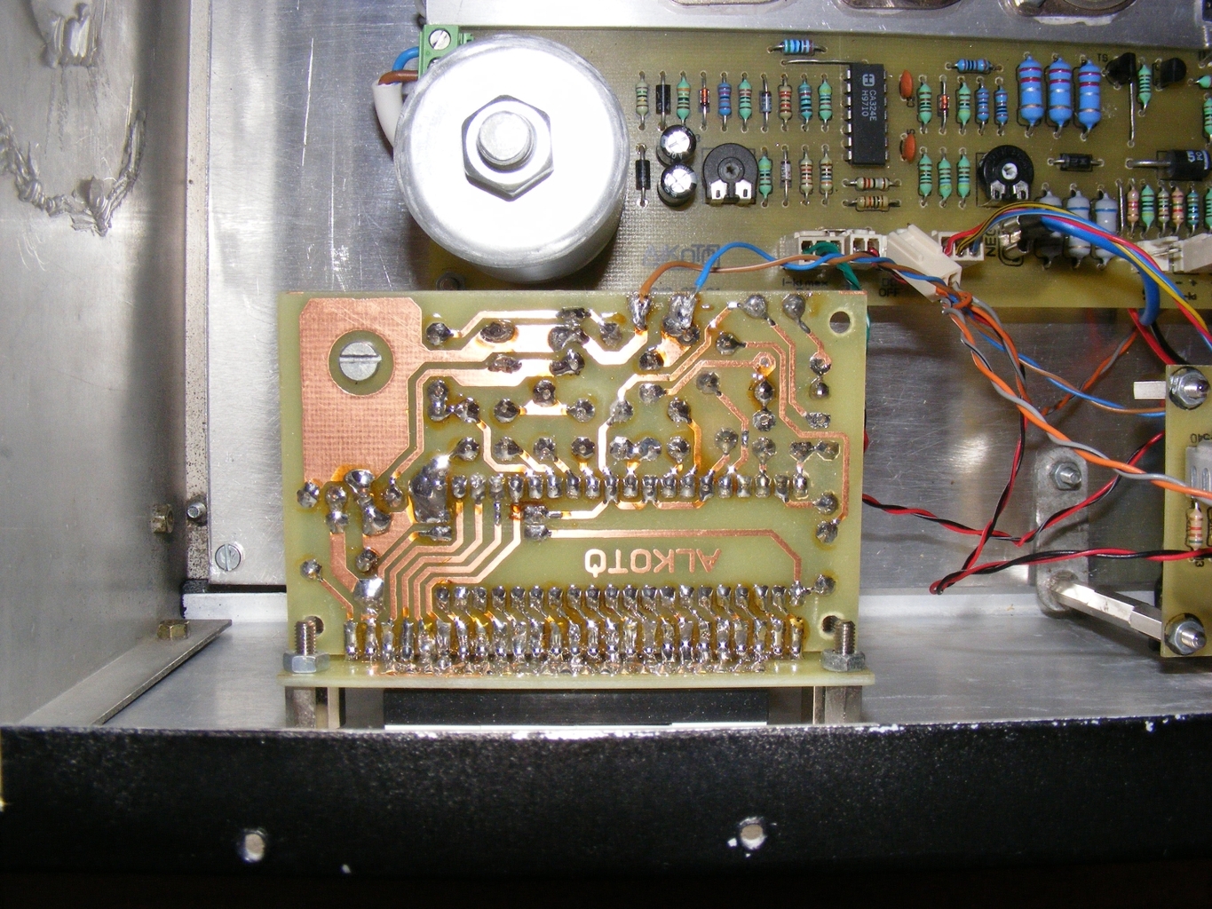

Megint csak nem érted, amit írtam. Amikor nem volt dobozba rakva, tehát csak az asztalon teszteltem a tápegységet, akkor rögtön reagáltak a műszerek a változásra, most viszont valamilyen oknál fogva késve reagálnak a változásra, pedig csak annyi történt,hogy be lett minden dobozolva... első élesztésről videó A hozzászólás módosítva: Márc 24, 2014
Szia. Olyan nem létezik, hogy nem változott semmi, és mégis máshogy működik. Mérd meg a feszültséget a feszültség osztón, ami a tápon található. Ha itt is lassú a jelváltozás, akkor ott vagy egy kondi van rossz helyen, vagy egy ellenállás. Rakj a mérőműszer bemenetére feszültséget, és változtasd. Ha ekkor is lassan reagál, akkor a műszerrel van a baj. Szépen logikusan indulj el, hogy ki tudd zárni mi az ami működik, és mi az, ami nem! Persze hogy nem értjük, hiszen amit írtál azon nincs mit érteni. Ha most hibás, akkor valami csak történt.

Oké, majd méregetek akkor (de azért továbbra is várom a jó tanácsokat ), viszont az biztos, hogy nem a táp résszel van a gond, mert a banánaljzatokon szépen változik minden, ha azon mérek a multiméteremmel.
Mérd meg, amit mondtam, és már be is határoltad, hol van a hiba. Én nem a tápról beszéltem, hanem a tápon levő feszültség osztóról, már ha van ilyen.
Méregettem!
Alkotóhoz még 1 szavam lenne: igazad van, a kapcsoló van valamiféleképp elkötve, mert ha jumperral rövidre zárom, akkor szépen 0V-ot jelenik meg. Különben a másik kapcsoló mire is szolgál? Nem az egész áramkör kikapcsolására? A mérésem azt igazolják, hogy a tápegység osztójával biztos nincsen semmilyen gond sem, mert a multiméterem zárlatjelzőjének 1,7V körüli feszültségének mérése során is ugyan olyan lassú reakcióidővel reagált az áramkör. Természetesen a méréseim során a tápegység panelról eltávolítottam a műszereket. Ja, és még valami: ha eddig nem szépen működött, alkatrészeket (kondenzátort, ami erre ki tudna hatni) nem cseréltem, akkor mi lehet a gond???

Csak egy tipp ha fém dobozba van beépítve esetleg azon keresztül, vagy csavaron keresztül záródhat valami és ez okozza a hibát. Ha fémből van a doboz próbálj meg a csavarok és a panel közé valami szigetelő alátétet tenni. Üdv Petjaa!
Valóban fém a doboz, pontosabban aluminium, de nincs érintkezés a ház és a panelok között, csak a távtartók vannak a lemezre felcsavarva...
Csak egy tipp volt. Ha asztalon ment dobozolva viszont nem és közbe semmi módosítás nem történt ez az egy ok jutott eszembe.
Szia szerintem kéne egy jó látható kép hogy is néz ki a szerkezet , milyenek a forasztások ,a beültetésed és te hogy képzeled el a bekötéseket. Így talán könyebben el tudunk indulni.
Igazad van, itt vannak a képek. A két be nem kötött csatlakozó a 2 kapcsoló...

Tehát két ponton kell mérni: egyik: mérőműszer bemenetre raksz 200mV-ot,majd gyorsan elveszed, odarakod, stb. Ekkor a mérőműszernek rendesen kell reagálnia. A másik pont: a labortáp nyákján van egy osztó, erre rárakod a multimétert. Csavargatod a feszültség potit a tápon, és nézed mV-os állásban a feszültség változását. A két mérésből csak az egyik lehet hibás, ott kell korrigálni. Eléggé elbeszélünk egymás mellett.
