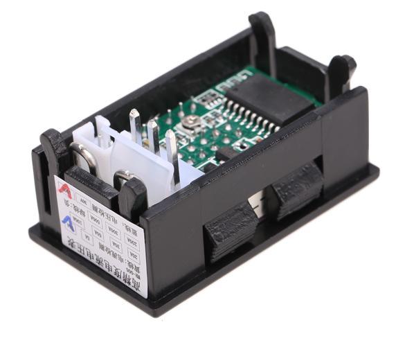

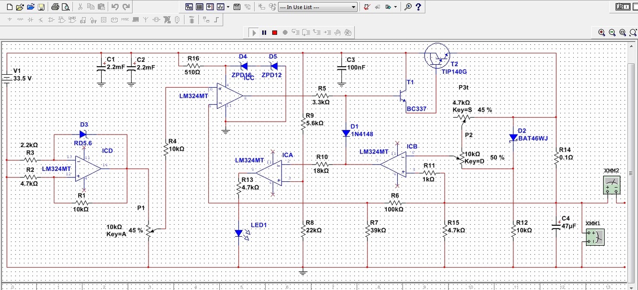

Egyik probléma után jön a másik. Vettem a tápomhoz feszültség és áram mérőt 100V 10A ilyen: Bővebben: Link ezt a leírás szerint bekötve működik is rendesen na jó kis mennyiségeknél elég pontatlan.
A problémám az hogy eddig ha a kimenetet rövidre zártam max 20mA folyt, a kapcsolás így volt megtervezve, de így hogy az ampermérő(és voltmérő) a kimeneten van a rövidzárlati áram az áramkorláttól függően akár 4-5A is lehet (nem kísérleteztem vele nagyon viszont egy 5A biztosítékom elégett ez védte meg a többi dolgot)
A kimenetre az ampermérő természetesen sorba van kötve, szerintem a belső ellenállása befolyásolja a labortáp helyes működését. Kérdés ebből adódik hogyan tudnám kiküszöbölni a hibát.
(#) Ghoost válasza Electricboy hozzászólására (») Márc 20, 2014 /
ki iktatod a muszer sontjet, es a tapegységét hasznalod,
vagy a muszer sont utanra kotod a visszaszabalyzast.
avagy lebutitod a muszert 200mA-re es a kiszamolt osztokkal hasznalod.
(#) Electricboy válasza Ghoost hozzászólására (») Márc 20, 2014 /
Itt van egy kép a műszer hátoldaláról is: a sönt baloldalon az a vastag vezeték azt nem tudom hogy tudnám ki iktatni. Na meg hozzáigazítani a műszerhez a tápegység söntjét. Az az út lenne járható hogy a visszaszabályzás elé kötném csak azt nem tudom pontosan hova kéne. TIP140 kollektora és a táp közé esetleg?

(#) Ghoost válasza Electricboy hozzászólására (») Márc 21, 2014 /
Lehet butasagot irok, de............
Milenne ha az R14 [0.1R] helyett kotned be a muszert?
Ugyis beepitve van a shunt a muszerbe, igy max csak a tapegyseget kell az uj parameterekhez hozzaallitani. [P3 talan?]

(#) Monster02 válasza Electricboy hozzászólására (») Márc 21, 2014 /
Helló! Egy labortápban az áramerőséget a sönt ellenáláson eső feszültséget elosztjuk akkorára hogy a műszerünk kezelje.Ezt egy ellenálás osztoval szokták megoldani. Alkotó forumtárs írt egy ilyesmi elmélettet erre a célra. Kicsit visszáb olvasol meg is találod.A kapcsolási rajzon amit te közé tetté és ha jól látom R14 ellenálás.

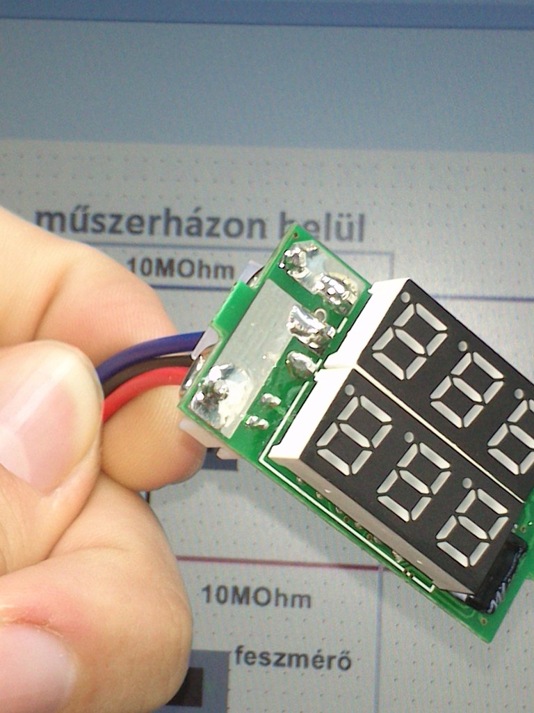

Sajnos nem teljesen értem. Az a gond hogy itt adott az labortáp söntje is, meg az árammérőé is ami árammérőbe bele van építve mint azt korábban linkeltem. Az söntök értékét nem tudom pontosan, tehát így nem tudok elindulni.
Ghoost ötlete nem járható út?
„Milenne ha az R14 [0.1R] helyett kotned be a muszert?”
Hát elméletileg az 10A-re van méretezve, működhet a dolog de befolyásolhatja a labortáp működését is.Ha akkarod ki probálhatód de a műszerért a felelőséget nem tudom válalni!Ami még járható ut lenne a műszer ellenálás ki iktatni egy átkötéssel. A sönt ellenáláston meg 2db ellenálással osztott csinálni amivel 1V feszültség esésnél 1A mutason ami a kifolyó áram erőségel arányos.Persze ennek utána kell számolni.

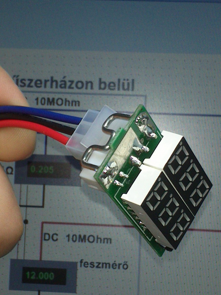

(#) scooby_ válasza Monster02 hozzászólására (») Márc 21, 2014 /
Nekem is ilyen műszerem van, és működik... Az előtétet ki kell venni belőle, átkötni, és lehetőleg trimmerrel belőni neki az osztást.
(#) Alkotó válasza Electricboy hozzászólására (») Márc 21, 2014 /
Ha nem akarod a műszer söntjét kivenni, nem akarsz belepiszkálni, akkor használd úgy, ahogy eleve ajánlja a műszer gyártója.
A labortáp szabályzásától függetlenül, simán sorba kötöd a kimenettel az árammérő részt, és szintén a kimenettel párhuzamosan a feszültségmérőt.
Annyi problémára kell számítanod, hogy a söntön eső feszültség (ami azért általában elég kicsi érték), a kimenetre beállított feszültséghez képest hibaként fog jelentkezni.
Ha ez elfogadhatatlan számodra, akkor bele kell piszkálni a műszerbe, és a labortáp saját áramfigyelője köré kell illeszteni az árammérést.
(#) Electricboy válasza Alkotó hozzászólására (») Márc 21, 2014 /
Bele piszkálok természetesen ha azzal tudom a legoptimálisabb működést elérni. Márpedig a dolgok állása szerint ez lesz a megoldás. Most már csak az a kérdés hogy scooby_ tanácsa szerint járjak e el, ha igen akkor egy vázlatot kérnék hogy hogyan valósítsam meg a dolgot. Elnézést kérek hogy itt variálgatok meg kérdezősködöm, de ezért vagyunk itt.

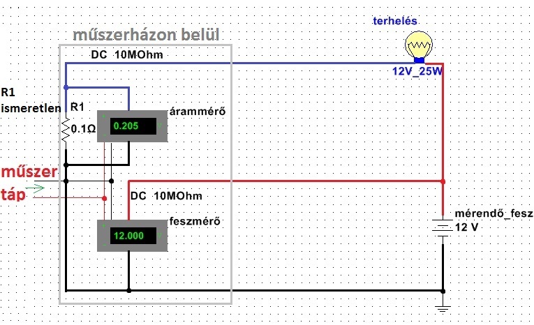

Megoldhato igy is, de jobb lenne ismerni az arammeresi reszt hogyan kotottek be. Ha single-ended (arammero resz - kozos a 0V-al) akkor kicsit macerasabb, de megoldhato, mert ebben az esetben a 0V agba kell bekotni, ha viszont differencial bemenetu, akkor semmi gond, bekotod T2 emittere es az R14 koze.
(#) Electricboy válasza Saggitarius hozzászólására (») Márc 23, 2014 /
A bekötés alapján (Bővebben: Link) megpróbáltam lemodellezni hogy hogyan lehetnek a dolgok megvalósítva a műszerben. Erre jutottam:
Tehát kiforrasztom a söntöt utána hogyan tovább?

(#) Kovidivi válasza Electricboy hozzászólására (») Márc 23, 2014 /
Mekkora sönt van eredetileg a tápodban? Mekkora a sönt a mérőn? Folyass át rajta 1A-t, és mérd meg, mekkora feszültség esik rajta. Ebből ki tudod számolni, hány Ohm. Ha a kettő hasonló (pl. 0.5ohm és 0.45ohm), és van poti ezen a nyákon, akkor kivenném ezt a söntöt a mérőműszerből, és bedrótoznám a tápban lévőre. Táplálásnak egy mindentől független tápot keress, és akkor független lesz a mérőd. Ezután be kell kalibrálni a mostani söntödhöz a műszert. Megjegyzem, ha pl. a tápodban 0.5ohm van, a mérőben pedig 0.1ohm, akkor könnyű a dolgod, feszültség osztóval leosztod a 0.5ohmon eső feszültséget a mérődre, rakj be a feszültség osztó közepére egy kis értékű potit, és ott gyönyörűen tudod majd kalibrálni is. Én ez utóbbi esetre tippelek.
Ha a tápodban kisebb a sönt, mint a mérőben, akkor viszont trükközni kell. Vagy felerősíted a söntön levő feszültséget műveleti erősítővel, vagy a mérőben levő osztót alakítod át. Ez utóbbi megoldás már több tapasztalatot igényel.
Tovább megoldás, ha sorosan kapcsolod a táp kimenetével a mérőt, és mint már mondták, onnan vezeted vissza a kimenő feszültség. Nekem ez lenne a szimpatikus megoldás, maximum terhelésnél kicsit több feszültség esik a sönt és a műszer miatt, de szerintem ez nem nagy gond.

Ebay-en lattam hasonlot, occo kategoria a hatranyaival. Van egy olyan sejtesem, azert single-ended, vagyis csak 1 bemeneted van per merendo jel, mivel a merest egy mikrokontrollerre biztak (10 bites szokvanyos felbontassal 1024 lenne a legnagyobb szam, ezert 3 digites, 99.9 a max ill. 9.99 arammeres eseten).

(#) Electricboy válasza Kovidivi hozzászólására (») Márc 23, 2014 /
A labortáp kapcsolásán 0.1ohm szerepel söntként.
Megmértem a mérőműszer söntjén eső feszültséget 1A áram mellett. Ez az érték 10.2mV lett ami azt jelenti hogy a söntje 0.1ohm-os. Tehát a kettő közel azonos. A műszeren van egy kis trimmer poti amivel az áramot lehet kalibrálni tehát elvileg megoldható a simán csak be drótozós megoldás. Azért kérnék megerősítést.
Saggitarius: Igen ez az ebay-es occo kategóriás mérőműszer ha szabad így neveznem.
„1 bemeneted van per merendo jel”
Ennek mi a gyakorlatbeli hátránya?
