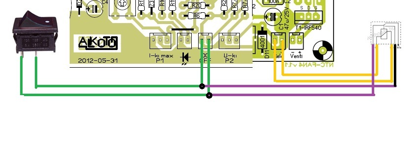

Csak nem akar ez a kapcsoló ügy megoldódni, hiszen most újra kimértem a kapcsolókat, szépen működnek. Ha BE-re van kapcsolva zár, ha nem, akkor nyit. A DC-OFF kapcsoló viszont akár milyen pozicióba van, ha rá van dugva a tápegység paneljére, akkor nem működik, csak a KI-kapcsolt állapotban szabályoz 0-0,9V között. Hogy ez miért van, nem értem... Az bezavarhat, hogy a relés védelemnek a DC-OFF része is be van oda kötve??? Másra már nem tudok gondolni...
Jól elbeszélgetek magammal... Az volt a gond, hogy a relé is oda volt kötve a DC-OFF-hoz. Tudtommal úgy működik a védelem, hogy a relé egyik fele az NTC-FAN paneljára megy, ami be is van kötve, a másik fele meg a DC-OFF-ra, hogy ha eléri a maximális megengedett hőmérsékletet a borda, akkor a DC-OFF-ot kapcsolja be, tehát ne legyen feszültség a kimeneten. Ám ha bekötöm így, ahova a kapcsoló is megy, akkor fellép a gond. Na, ebben kellene már csak egy apró segítség..

Kicsit pontosabban kéne a bekötést definiálni. Mit értesz azon, hogy relé egyik és másik fele? Van behúzó tekercse és nyitó és/vagy záró kontaktja.
De ha úgy kötöd be, ahogy Ghoost javasolta, biztos működni fog!

Van egy kis panel, amire többek között a relé is fel van forrasztva. Ahogyan a képet is mellékeltem, úgy van bekötve a Takamisawa TV-5-ös relém, tehát az NTC-FAN panel RELÉ csatlakozójára megy az ON és a COM, a másik kettő végén található rész pedig csatlakozott a DC-OFF két csatlakozójára.. Mi a gond akkor?
Ha jól értelmezem a képet, akkor Te a relé behúzó tekercsét kötöd a DC-Off kapcsoló helyére. Ez így működésképtelen! Nem ismerem az NTC-FAN kapcsolást, de gondolom a ventilátort vezérli, és túl magas hőmérsékletnél egy relét kéne behúzzon, ami kapcsolja a DC-Off ot. Tehát a relé behúzó tekercsét kéne az NTC-FAN ra kötni, és a záró kontaktusát pedig a DC-Off kapcsolóval párhuzamosítani. Remélem érthetően írtam...
Szóval akkor ehhez kaphatnék egy egyszerű rajzot? Az a gond, hogy amit Ghoost csinált, az kicsit furcsa nekem, olyan fajta relé jelölést még nem láttam..
Amit Ghoost használt rajz, az a relé áramköri jele. Egy linket vagy kapcsolást tudnál mutatni arról az NTC-FAN ról.

Értem. Ha minden igaz, semmi mást nem kell tenned, mint a relé kivezetéseit felcserélne. Rgo ami most a FAN-ra megy vezeték, azt átrakod a DC-Off-ra és vice versa. Remélem érthető.
Igen, én is erre gondoltam már az előző hsz-odnál.
Anno, tavaly, amikor készült, valaki arra utasított, hogy nem jól kötöttem be, pedig pont úgy csináltam volna, ahogy te is mondod most. Most már elég nehéz lesz ezt megoldanom , mert már minden be van kötve..
Elég a relés panelen megcserélni a 2-2 vezetéket. Sőt!
Ahogy nézem csatlakozókkal van megoldva a kötés, simán fel tudod cserélni. Ami a táp panelen van csati,az megy a FAN panelra és ami a FAN panelen van az pedig megy a táp panelra. A hozzászólás módosítva: Márc 30, 2014
Így van. Közben már meg is tettem ezeket a lépéseket, szépen működik, köszönöm szépen! Este jönnek a képek!
