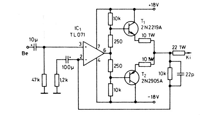

(#) steelbird hozzászólása Szept 8, 2009 /
Én ezt a kapcsolást használom, ez egy Sípos Gyula könyvben jelent meg régen.
Audiofilek is nyugodtan megépíthetik, nagyon szép hangja van. Nagyot is szól, ha neked az a fontos. Hangfelvételeknél ezt használom, Phillips fejhallgatókkal. Ha leteszem a fejhallgatót, méterekről hallatszik, ha meghajtom.
A tranzisztorok helyettesíthetők BC639/BC640 párral.
Az áramkör +/- 15 V -ról is működik, nem fontos a +/- 18 V.
Az az érdekes, hogy ez nem is fejhallgató erősítőnek készült, hanem hosszú kábelek meghajtására alkalmas vonalerősítőnek.
A kimenetre még sorba kell tenni egy 15-22 Ohm körüli ellenállást fülhallgatós használatnál!
Csak vigyázz, mert ha nagyon meghajtod, akár a fülhallgatód is bánhatja, mert tényleg nagyot szól!

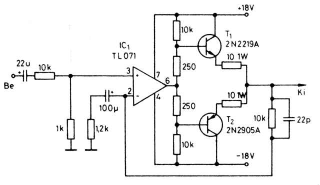

A kapcsolás feszültség-erősítése 1-szeres, azaz így csak jelkövető. Ha erősítés kell, akkor az ic bemenetén (3-as láb) lévő 10 kOhm-os ellenállást hagyd ki (rövidzár) és a 3-as láb és a GND közé kötött 1 kOhm -os ellenállást növeld meg 47 kOhm -ra, akkor az erősítés kb. 10-szeres lesz.
Ja, és amint a a rajzon látszik, ez csak az egyik oldal, neked duplán kell megépíteni szereóhoz.
Így gondoltam, nekem ez van megépítve... BC párral. A BC -ket nem is kell hűteni.

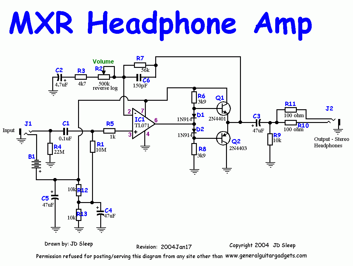

(#) peti333 hozzászólása Jan 3, 2014 /
Egyszerű és nagyszerű kapcsolás.

(#) peti333 válasza CIROKL hozzászólására (») Jan 3, 2014 /
Lehet. Nekem teljesen mindegy kié volt az eredeti. Ugyanúgy fogom lekoppintani.
Egyébként az MXR ide célszerűbb, mert nem kell neki +-15 V, hanem megelégszik egy 9 voltos elemmel. Meg tl072-vel építettem meg, mert valamilyen okból kifolyólag olcsóbb mint a tl071.
Továbbá rev.log helyett jó egy 100K lin poti hangerőszabályzónak.

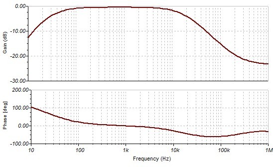

(#) steelbird válasza peti333 hozzászólására (») Jan 4, 2014 /
Biztos, hogy jó ötlet visszacsatoló körben szabályozni a hangerőt?
Nem lehet 0 jelszintre levenni a hangerőt, az erősítő paraméterei pedig folyamatosan változnak a visszacsatolás függvényében.
Ráadásul kis impedanciás (8 ohmos, vagy kisebb) fejhallgatóval használva már nem is erősíti a jelet, hanem csökkenti.
A max. erősítés kb. 1 dB, a minimális pedig kb. -22 dB -re jön ki 8 Ohmos fejhallgatóval.
A kimeneten ugyanis ott van egy soros 100 Ohm , amin esik egy nagyot a jel, a feszültségosztás arányában.
Az erősítő erősít max. 20-21 dB -t, aztán meg a kimeneten jól leosztja. Ez kis impedanciás fülesekkel nem erősít semmit.
Ráadásul a frekimenet, és a fázismenet is katasztrofális, nem is beszélve a torzításról.
Levett hangerőnél majdnem 1% körüli, max erősítésnél pedig kb 8 % a harmonikus torzítás.
Szimulálva mértem, korántsem biztos, hogy tényleg ezek a paraméterei, de én ezt nem építeném meg.
Két kép, egyik minimum erősítésnél, a másik max. erősítésnél, 8 Ohm -os fülessel.
(#) peti333 válasza steelbird hozzászólására (») Jan 4, 2014 /
Elöljáróban köszi a görbéket. Mindig is le akartam szimulálni, de valahogy soha nem volt rá időm. Ez egy gitárerősítő, tehát nem követelmény a lineáris frekvenciamenet, vagy a tiszta hang, sőt szinte elvárás hogy egy kicsit torzítson. 8 ohmos fejhallgatóval is használható, én egy Tectronic MD-806BS-el használom. Max hangerőn észrevehető egy kis torzítás illetve, nem szól annyira jól, de együtt lehet vele élni, mert max. hangerőn senki sem fogja használni. A másik, hogy egy ilyen erősítőtől senki nem várja el, hogy teljesen elnémuljon. Ha mégis, akkor leveszi a gitáron a hangerőt. Valószínűleg zenét nem ezen fogok hallgatni, de gitározáshoz tökéletes.
Hmm... lehet, hogy még jót is tesz a magashiánya, nem lesz olyan karcos a torzítós gitárhang.
Ja igen, azt meg elfelejtettem, hogy igaz, hogy a kimenő feszültsége max. hangerőn 8 Ohm -ra pont annyi, mint a bemenő feszültség, de közben ott már csordogál egy kis áram is, úgyhogy füleshez éppen elég...
