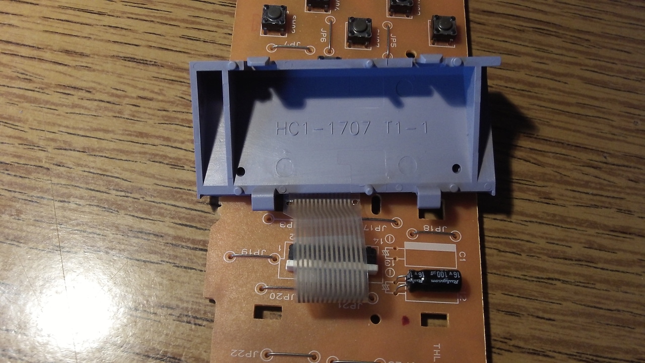

Bontásra került nállam egy Canon SmartBase MP 360 tintasugaras multifunkciós gép..... Mielőtt nagyon szétkaptam volna eszembe jutott hogy a szkenner részéből csinálhatnék egy levilágítót úgyis olyan fain kezelőpult van a jobb szélén! Szét is kaptam de nem kerültem közelebb az LCD-tipusához... Ezáltal ahhoz se hogy hogyan tudnám meghajtani! Esetleg ha van valakinek ötlete.....
14 lába van, sima karakteres kijelzőnek néz ki. Nézd meg a táplábait, ha azok ugyanott vannak, mint egy sima 2X16 karakteres kijelzőnek, akkor valószínű, hogy a többi is ugyanaz.
Hát hogy őszinte legyek túl sokat nem látok belőle!
Kivettem a tokozásból de a mellékelt kép alapján látszik hogy ott se lettem sokkal okosabb. lehet hogy sima 2x16 karakteres csak nincs rajta háttérvilágítás? mert a fogadónyákból se derül ki túl sok minden.. A hozzászólás módosítva: Ápr 1, 2014
Elképzelhető, hogy az lesz. Van a nyákon egy elektrolitkondi, azt nézd meg, hátha csatlakozik a kijelző csatijához. Esetleg nézz szét, hátha találsz egy testpontot és azt megnézni hová megy a kijelző csatin.

Az elko negativ pólusát multiméterrel kicsengetve az LCD 6 és 14 -es lábával sipol.. azaz ezek vannak elvileg testen!?
Amúgy elég sok lába az lcd nek ebbe az ic-be megy bele! Próbáltam 3 és 5 V vel meghajtani 13-14 es lábról.. ( gondoltam hátha eredeti 14 lábas lcd csak fordítva.... De semmi.. ![]()

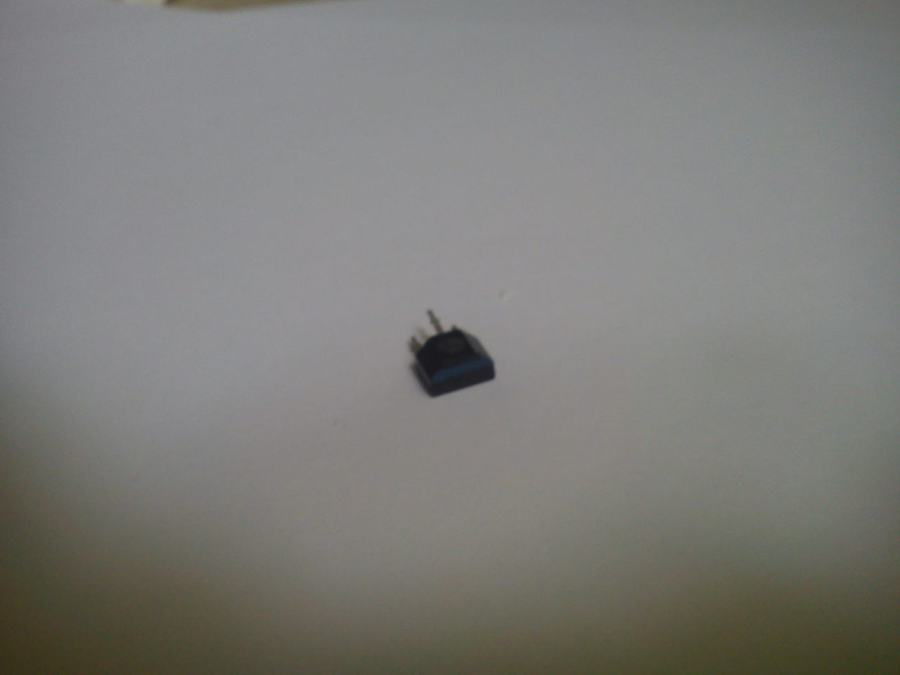

Az alábbi képeken látható alkatrész micsoda? A hozzászólás módosítva: Ápr 4, 2014
Induktivitás néz így ki. Multiméterrel mérjél ellenállást a két lába között. Ha 1-2 vagy néhány Ohm körül van, akkor minden bizonnyal az.
0.5 ohmot mutat, akkor tényleg induktivitás. A tetején van egy 15-ös szám, ez a mérete, ugye?

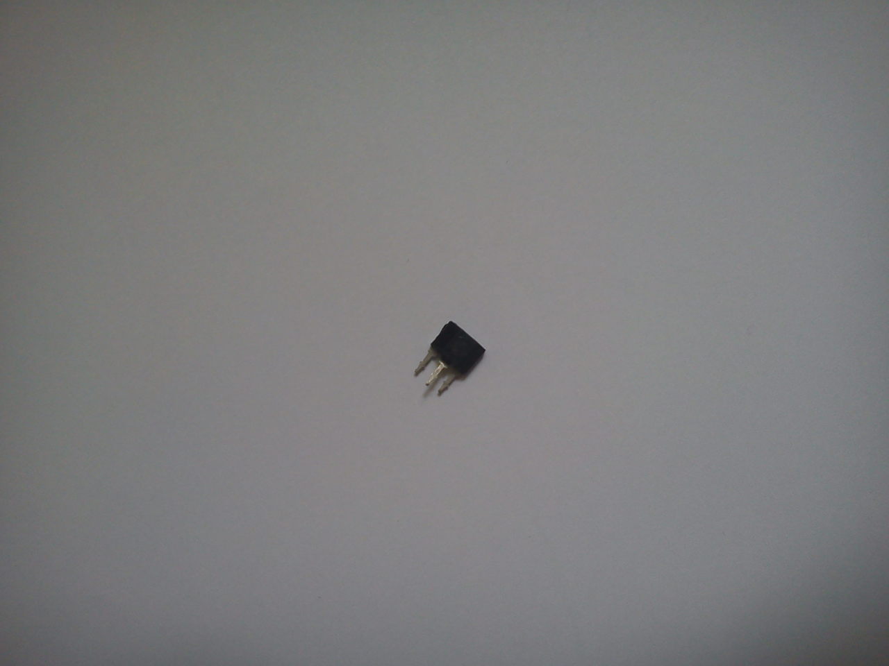

És ez az alkatrész micsoda?
Tranzisztor. Ha jól látom SOT-25 tokozású. Pontos típust mondj te a rajta lévő feliratokból. (már ha látszódik rajta valami)
Szia, ez egy Tesla gyártmányú tranzisztor, típusa ha minden igaz: KC149, illetve lehet még KC148 és KC147 is.
Itt egy adatlap:KC149 Elég régi, a volt Csehszlovákiában készült. Ha működik, akkor használható. A hozzászólás módosítva: Ápr 4, 2014
