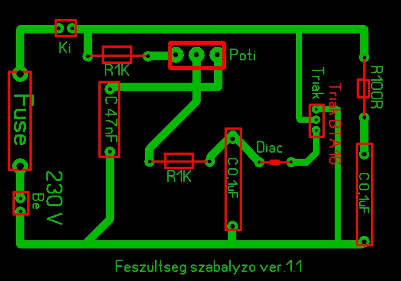

Hogy oldottad meg a teljesítmény szabályzást?Esetleg rajzot tudsz róla felrakni?
Egyszerű primerköri fázishasítós megoldással. Ez ugyan olyan, mint a lampdimmer. A szaggatás hatására csökken a feszültség, aminek hatására csökken a kialakult mágneses tér így az áramfelvétel is.
Ezek szerint egy ilyen szabályozással meglehet oldani. Mondjuk nekem inkább korlátozásra lenne szűkségem nem is annyira szabályzásra.Mert amikor az anyag közepét szeretném melegíteni ne terheljem túl,bekapcsolásnál.
Akkor viszont lágyindítás kell neked. Kell hozzá 2x50Aes relé és 0,47ohm-os ellenállások, meg egy késleltető áramkör. Nekem legalább is így lett megoldva. Viszont azt is csinálhatod, hogy egyszerűen csak jobban megszaggatod az áramot még az elején. Az a fázishasító nem rossz amit beszúrtál, de nem biztos, hogy bírja majd a terhelést. Nézz körül googlen 1kW környékére.

Elvileg a BTA16-os triak 16 A-t tud akkor el kéne bírnia.Úgy emlékszek hogy egyszer összeraktam egy ilyet,majd megkeresem és kipróbálom csak egy hűtőborda kell neki.
Annak jó nagy hűtőborda fog kelleni
Először Én is azzal próbáltam, de az induktív terhelés nem úgy viselkedik, mint ha csak egy ellenállás lenne a végén (izzó). Egy nagy teljesítményű trafó komolyan igénybe veszi a triakot. Lásd amikor rányomsz a hálózatra egy 1,6kVA-es trafót. Képes induláskor leverni a kismegszakítót. Szerintem inkább BTA-41-600 BRG A hozzászólás módosítva: Ápr 14, 2014
Jobb ide az antiparalell tirisztorpár optocsatolóval 180-alfa szöggel gyújtva. A szekunderen pedig LC szűrő.
90 fok gyűjtáskésleltetés kell, akkor lesz nagyjából áramlökésmentes a bekapcsolás. Vannak ilyen solid-state relék is.
