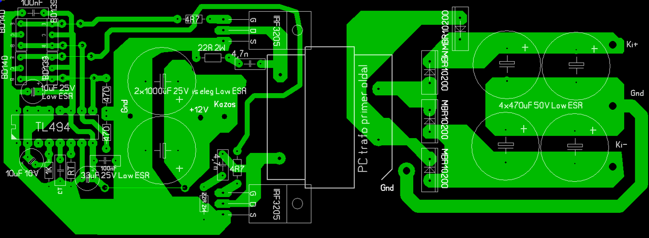

Szia! Szerintem inkább építsd meg ezt a kapcsolást átalakított pc táp trafóval, egyszerűbb mint amit te linkeltél.

És .Lay formátumban áttudnád nekem küldeni?

Sziasztok, van egy toroid vasmagom, 15 mm magas külső átmérő az kb 35 mm a belső átmérő 23 mm valahogy így van. Ebből mekkora teljesítményt lehet kivenni ?
Attól függ milyen anyagból van és milyen tápot szeretnél belőle építeni.
Az eredeti tekercselés menetszámai nincsenek meg? Abból ki lehetne számolni mire volt méretezve.
Ha jól számoltam a primer 2 db 1mm-es drót, és 2x6 menet, a szekunder pedig 1 db 1 mm-es drót, és 2x14 menet. Egyenirányítva -+35 volt körül van terheletlenül.
Az üzemi frekit ismered?
Úgy nézem eddig, hogy 100W-ra volt méretezve. Ettől sokkal többet nem fogsz ttudni kihozni belőle. kb 2V 1 menet. Ha emelni akarod a frekit, akkor kevesebb menetszàm fog kelleni, tehát azt gondolhatjuk, hogy több párhuzamos szálat rá tudunk tekerni. Viszont a hiszterézisveszteség nőni fog. Sokkal. Fűteni fog a mag.
Azt sajnos nem tudom. Alkatrésznek szeretném használni ezt a magot, ebben a kapcsolásban , csak kétszer ekkora feszültségre, egy 190wattos erősítőhöz. Szerinted ?
Az erősítőket nem szokták 100% terhelésre méretezni. (Sajnos)
Tehát ha ezt fogod használni, akkor működni fog szerintem, de ha nagy folyamatos terhelést adsz neki, akkor be fog zuhanni. és a mély hangszóródat meg tudja égetni. Pont mint egy gyári kommersz erősítő. Szerintem tegyél vele egy próbát. A lehető legnagyobb réz keresztmetszetekkel a primer és a szekunder oldalon is. Ha nem leszel vele elégedett, akkor cserélj. Mondjuk egy PC táp trafóját is bevetheted. Csak újra kell tekerned.

Ha mondjuk azt az EI33-as magot tekerek meg ezekkel a menetszamokkal, csak tobb kisebb keresztmetszetu vezeteket parhuzamositok , jobb lenne ? Az elobb emlitett magbol mekkora teljesitmeny veheto ki ?
Ne már! Ez nem így megy.
Ki kell számolni hozzá a menetszámokat. A mag keresztmetszettel arányos a menetszám is. Az EI magon hány menet van? Mit írtam ezelőtt néhány hozzászólásnál?? Letekered és megnézed hány menet van rajta és kiszámolod 1 menet hány volt. A primert kell alapul venni. Kb 35-40 menet lesz. Ez mivel félhidas táp volt, 150V-al kell számolnod. 150/40=3,75V/1 menet kb! A keresztmetszetet számold ki. 5A/mm2-el. Ez kb 35KHz-en fog jól működni, mert ott szokták használni ezeket a magokat. Mehetsz kicsit följebb is kb 45KHz-ig, de akkor számold újra a menetszámokat. (hogy a tápod jó hatásfokkal működhessen) A hozzászólás módosítva: Ápr 9, 2014
" A mag keresztmetszettel arányos a menetszám is."
Igen, de fordítottan arányos!
Így van. Erre akkor nem akartam kitérni.
