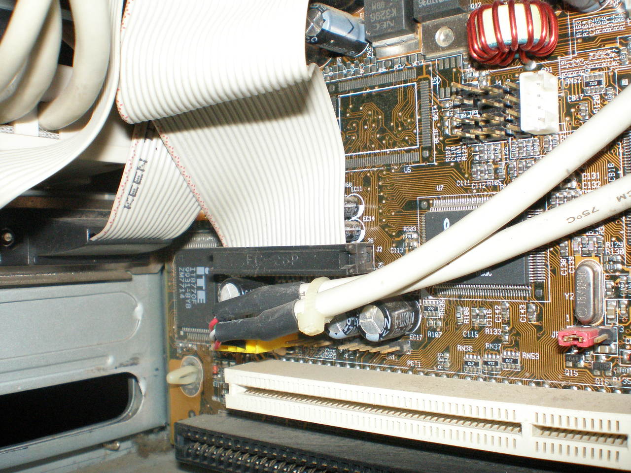

Emlegetett szamárkén be is futottam végszóra.Volt egy kis dolgom, nem voltam gépközelben. Hát nem sokra, elemet nem sikerült szereznem, de kivettem egy zseblámpából, most egyenlőre ezzel megy. A gép panaszkodik minden bekapcsolásnál az egér hiányára, de elindul. Stabilan megy. Iskolában kérdezősködtem, holnap beszélnem kell az informatika tanárral, ha a gépek nincsenek leltárban akkor vihetem őket. 98 százalék esélyem van arra, hogy nincsenek leltárban. Papámhoz kellett menni segíteni, mire végeztünk becsuktak az üzletek. Holnap megnézem az átalakítót is hátha lesz nekik az üzletben. Egyenlőre különböző számítógépes dolgoknak olvasgatok utána.
Viszont kipróbáltam, audióCD-t lejátszik a gép, viszont a hátlapon nem kapok hangot, csak az előlapon lévő lejátszóba beépített csatlakozón van jel. Lehet hogy hiányzik egy kábel? Arra gondolok, amelyik a CD lejátszót köti össze a hangkártyával a másik gépben. Ebben alaplapra integrált hangkártya van, de lehet hogy ehhez is kell kábel. Nem tudom.

(#) kallaci válasza elektroncso hozzászólására (») Ápr 14, 2014 /
Szia! CD audió kábel, ami neked kell, de mp3-hoz nem kell, próbáld ki akár egy régebbi winamp-al, nekünk vígan ment p1-esen is, de a te géped már p3-as. Ha nem érne kevesebbet mint a posta, akkor küldenék neked mindent, ami kell a gépedhez. De általában sulikban nem veszik leltárba az apróbb dolgokat, csak a monitort meg magát a gépet, próba szerencse!
A hangkártya környékén keresgélj egy cd aux vagy aux feliratú csatlakozót. Ha eddig nem dobták ki őket, akkor még nem selejtezték, de egy jelképes összegért odaadják, hogy le tudják írni. (legalább nálunk cégeknél úgy volt)
(#) elektroncso válasza kallaci hozzászólására (») Ápr 14, 2014 /
CD1 illetve CD2 feliratú csatlakozókat találtam, lehet ezek lesznek azok?
A képen a jobb felső sarokban a tekercs alatt.
A bal alsó sarokban a széles fekete a hangcsatlakozóké, a citromsárga pedig az USB-é.
A hozzászólás módosítva: Ápr 14, 2014
Igen valószinű, de így elsőre a fehér lesz az. Nincs véletlenül melléjük írva, mint a cd meghajtókon, hogy: L G R G ?
