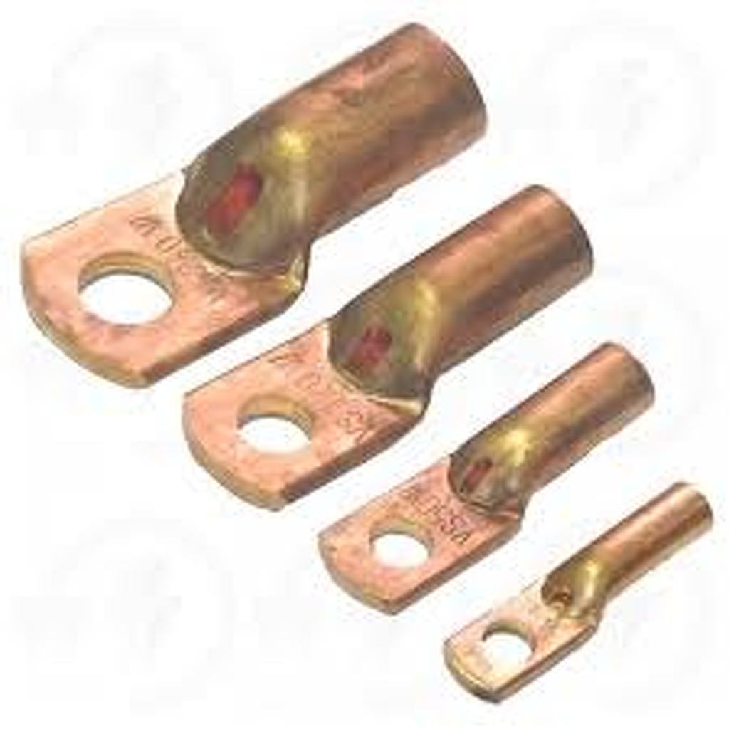

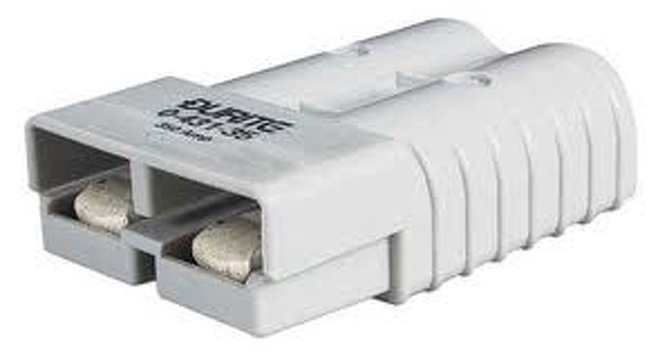

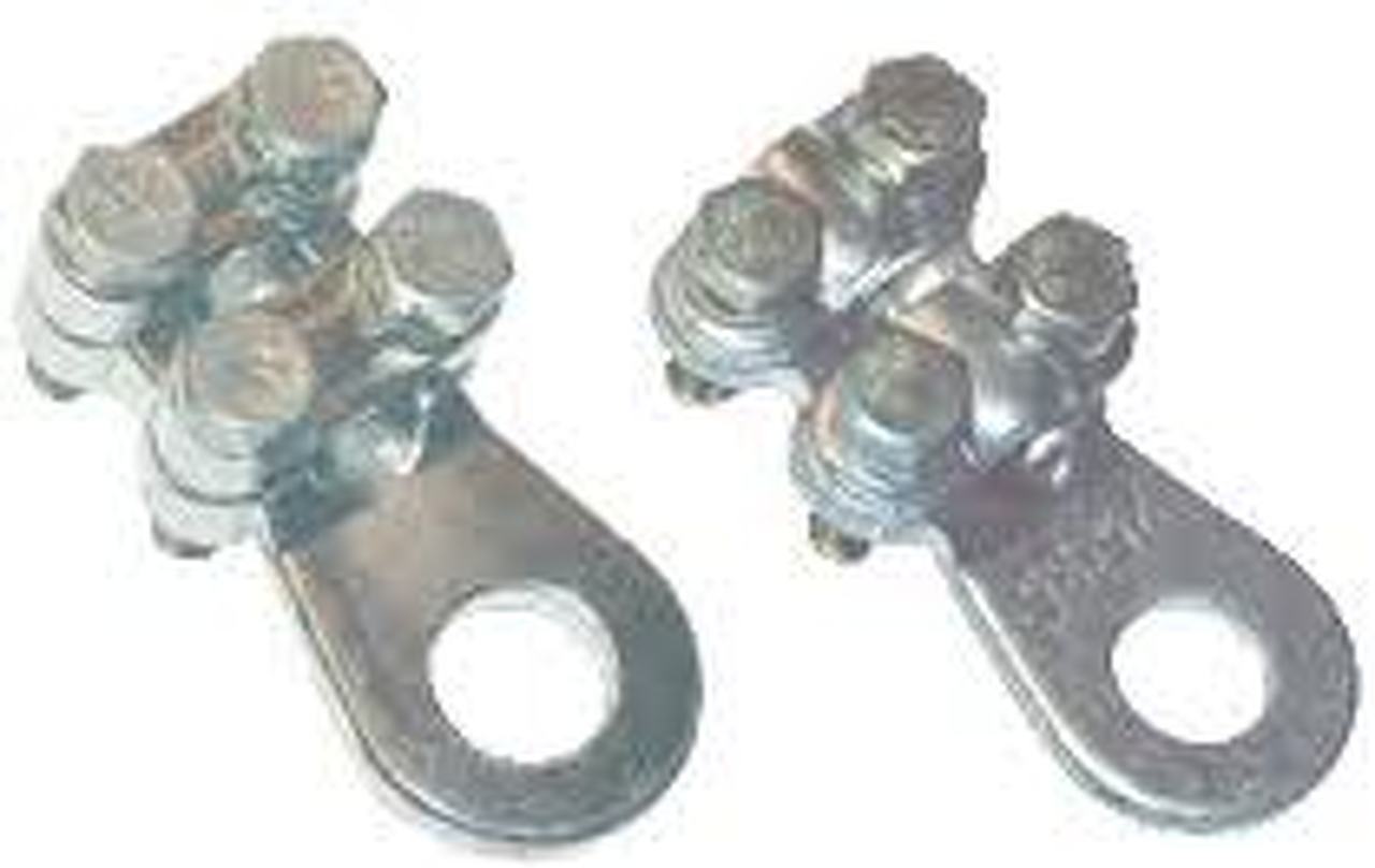

(#) Bakman válasza djadji hozzászólására (») Máj 4, 2014 /
Ha nagy áramokat akarsz vezetni, megfelelő szerelvényeket és keresztmetszetű vezetékeket kell használni. A berendezések is így vannak kiképezve. Réz sínek, furatokkal, amelyekre megfelelő sarukat kell tekerni stb. Persze megfelelő szerszámok is kellenek. Kollégák naponta csinálnak ilyeneket és nem 1,5 mm2-es vezetékeket használnak, hanem 25, 35, 50 mm2-eseket. Forrasztás nincs!
