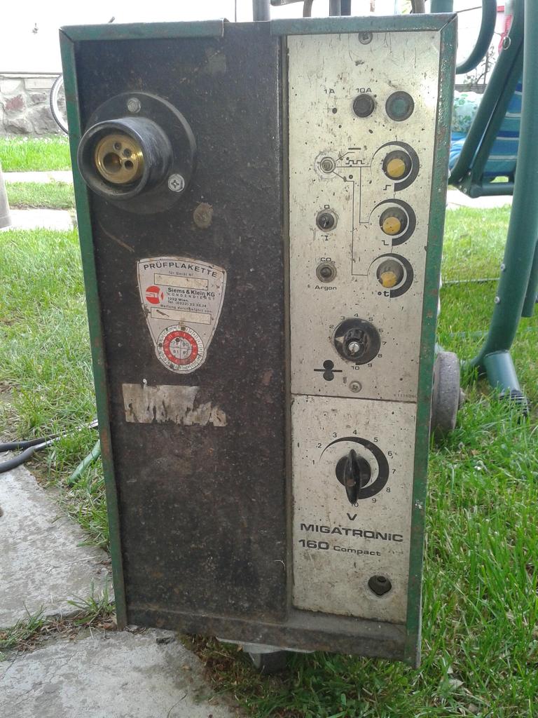

Egy másik kérdés:ezt a gépet ismered,lehet hogy több néven is forgalmazták,(Elin,Migatronik) ezen a kettön biztos.Üdv Zoli.

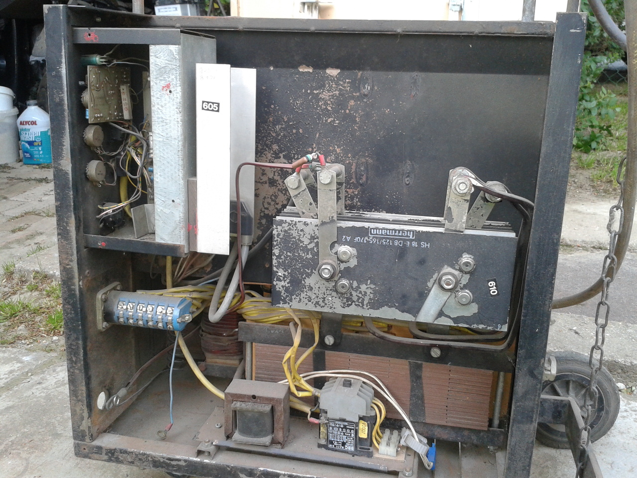

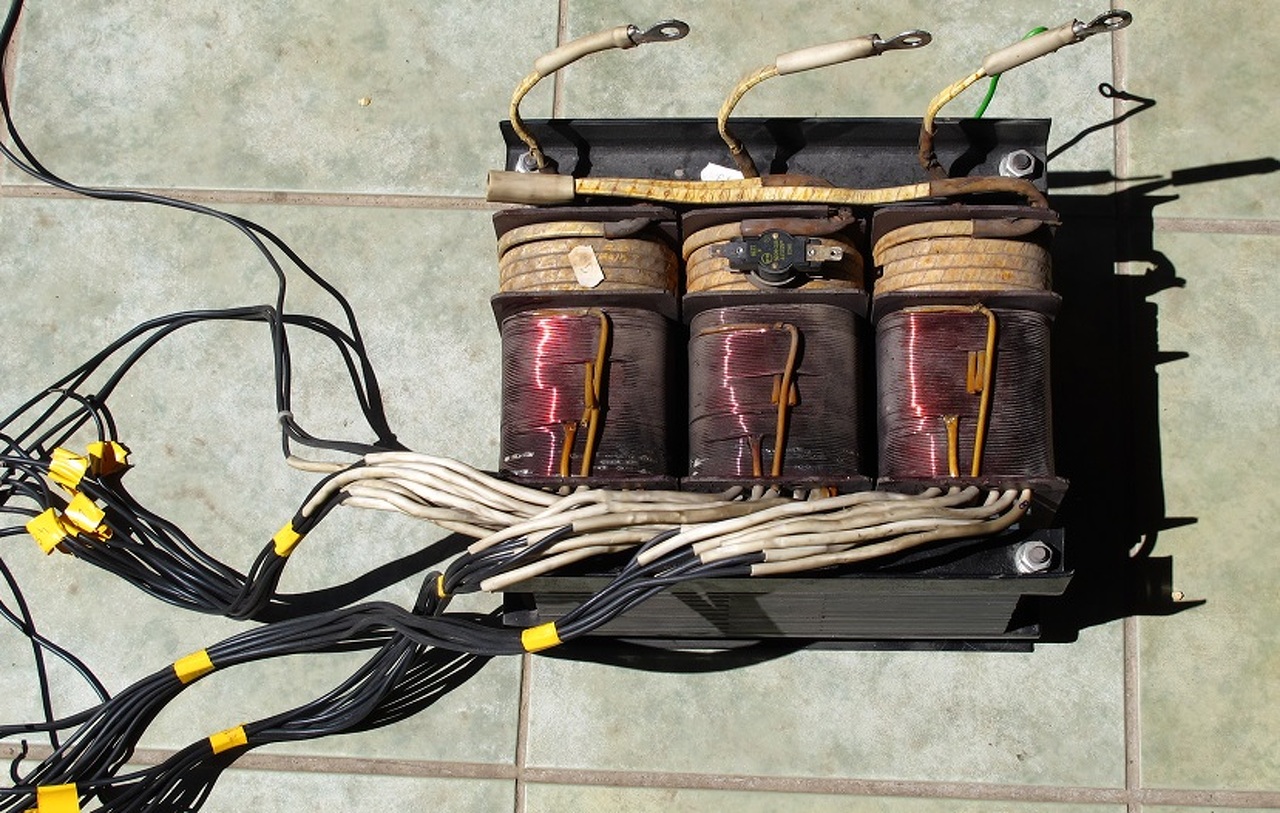

Segítségeteket kérném olyannal kapcsolatba, hogy hozzám került 2db ipari co2 hegesztő. Az egyikben tökéletes a trafó de a hegesztő teljesen szét van szerelve és hiányos is, a másikban le van talán égve a trafó de egyben van a gép és mindene működik. Sajnos mind a két gép 3 fázisra való, ami persze nekem nincs. Próbálgattam, méregettem mind a két gép trafóját hogy használható-e 1 fázison valahogy de rájöttem, hogy 400V-os a primer kör, így esélytelen. Ami gép egyben van de le van égve a trafó, ebből kivettem a trafót és a vezérlést átkötöttem 230V-ra, tökéletesen működik így a gép csak trafója nincs. Ebbe a gépbe szeretnék egy új trafót ami 230V egy fázisról használható. Szerencsére van rézvezetékem ami alkalmas lehet hegesztő szekunder oldalra, ez a vezeték 3mm X 8mm keresztmetszetű és valami hőálló anyaggal van bevonva. A kérdésem az lenne, hogy van nekem olyan leválasztó trafóm aminek a primer és szekunder tekercsei 230V-osak , a trafó kb 10kg és 2mm-es zománcozott vezetékből vannak a tekercsei. Ha a szekunder oldalt áttekercselem ezzel a 3mm X 8mm vastag réz vezetékkel szerintetek alkalmas lenne Co hegesztő trafónak? illetve hány A-t bírna? Olvasgattam a témát és 230V egy fázisra írják, hogy a kimenő feszültség 30-32V-nak kell lennie. Ilyenkor a trafóból kilépő váltóáramnak kell 32V-nak lennie? A trafót hány V-osra kellene tekercselnem, hogy tényleg jó legyen? A másik kérdésem pedig az lenne, hogy Primer oldali szabályozásra ezek az egyszerű kapcsolások megfelelnének-e , esetleg másik triac-al pl: BTA41-600 http://www.hobbielektronika.hu/forum/getfile.php?id=158130 http://www.hobbielektronika.hu/cikkek/files/357/drimmer_kapcs.gif
A rézhuzalod alkalmas lehet szekunder tekercsnek, ha megfelelő a szigetelése. A leválasztó trafó is alkalmas lehet, ha elegendő a vasmag keresztmetszete, ezt meg kellene mérned. A rajta lévő 2-es huzal alkalmas lehet primernek. MSZ EN 60974-1:1988+A1:2001 Ívhegesztő berendezések c. szabvány 11.2.3. pontja szerint az MIG/MAG hegesztésnél az ívfeszültség 600A-ig 14+0,05*Iív; azaz 100A hegesztőáram mellett 19V az ívfeszültség. 600A felett maximum 44V lehet. (Az ívfeszültség nem a trafó kimeneti kapcsain mért AC feszültség.) Az általad linkelt kapcsolások nem alkalmasak induktív terhelések szabályozására, izzólámpa fényerőszabályzására esetleg. Co-hoz primer oldali fokozatkapcsolós megoldás a célszerű, bizonyos menetszámonként megcsapolva a primer tekercset. Valamint a szekunder oldalon vezérelt egyenirányítóval lehet megfelelő szabályozást elérni. Próbáltam én is ilyen fázishasítós megoldásokat primer oldalra BTA41-es triakkal is, nem sok sikerrel. Egyfázisú szekunder oldali tirisztoros szabályzásban tudok segíteni, itt a fórumon is lehet találni bevált kapcsolásokat hozzá.

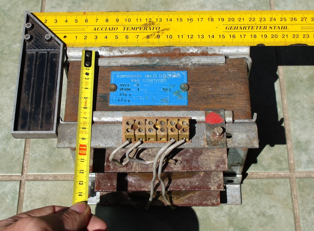

Most kerestem elő a trafót, találtam belőle 2db-ot is Remélem alkalmas a célra!Készítettem róla képet, az adatlap is rajta van. Ahogy nézem az adatlapon 0,63 kVA van írva, nemtudom, hogy ez elég-e ha a szekunder oldalt áttekercselem. A képen láthatók a méretei is.

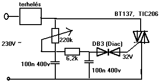

Azért gondoltam primer oldali vezérlésre mert ha mód van rá nem szeretném áttekercselni a primer oldalt, sajnos a gyári vezeték szigetelése lehet hogy megsérülne a műveletben és nem is lenne egyenes a letekert vezeték és visszatekeréskor csak a gond lenne vele. Vezérlést pedig túl bonyolultat sem szeretnék mert sok idő és macera, főleg ha nem működik.Így gondoltam nyák nélkül összerakni. Viszont van egy gyári kínai pwm motor vezérlőm ami elvileg 2000w-os, ebben kicserélem erősebbre a triac-ot vagy ami benne van erősebbre, ez jó lehet szerinted? erről is kerestem képet. A trafó szekunder tekercsének akkor ha jól értem 19V-nak kellene lennie? A gyári adatlapja a hegesztőnek úgy írja, hogy 19,7V- 24V teljesítmény % arány függvényében, a gyári trafó 230A-volt bár 3 fázison, 160-180A már bőven elég lenne nekem co hegesztéshez.

Ez a trafó semmiképpen sem alkalmas hegesztőhöz? Ha a primer oldalról leveszek néhány menetet akkor sem?
A gyári diodák szerintem megfelelnek, sőt sok is mennyiségileg mert gondolom elég 4db, a gépben pedig 6db van Kondi van 47.000µF 60V de van nagyobb is viszont gyárilag sem volt benne, illetve fojtó sem volt benne gyárilag. Készítettem a gépről fényképet illetve a gyári trafójáról is. Van még egy alternatíva ha tényleg alkalmatlan a leválasztó trafó a hegesztőhöz, mert most ajánlottak egy gyári co hegesztő komplett trafóját. a gond az vele, hogy GÜDE márka és alumínium tekercses, ráadásul csak 4 fokozatot tud.
Már gondoltam én is erre de jobban belegondolva a két kategória közti különbséget inkább valahogy használhatóvá tenném 1 fázisra. A másik gépet pedig valakinek eladom alkatrésznek, ez is komoly ipari kategória 200A-es csak hiányos. De ha össze is rakom a 3 fázisú trafóval az a baj, hogy nem tudom tesztelni sem mert nincs ipari áram. A másik, hogy ha mód van rá inkább megtartanám mert ez ipari kategória (típusa Compact MIG 230) Az árából max egy jobb barkácsot tudnék venni ami se előtolásilag se minőségileg nem lesz hosszú élettartamú.Ráadásul a kapható kisgépek csak 5kg-os dobbal használhatók ami drágább mint a nagy 15kg-os dob. Régen volt egy einhell 190A-es 230/400V-os co2 hegesztőm de hát meg kell hagyni egy hulladék volt az előtolása és az egész minősége is! Nekem nem igazán jöttek be ezek a barkács gépek.

Igen, jól érted! 2db hegesztő gépem van, az egyik teljesen üzemképes és egyben van, csak a trafó van leégve benne. A másik gépben tökéletes a trafó és a dióda híd is, csak hiányos, nincsenek meg a kerekei , az előtoló mechanika és az euro csatlakozó, minden más megvan és elvileg működik is, csak darabokra van szedve (dobozolva benne van minden a hegesztőbe) a trafó diódahíddal és kapcsolókkal a helyén van és teljesen hibátlan. Mind a két gép komoly ipari kategória 80-100kg/db csak sajnos nekem nincs 3 fázis.Máskülönben beletenném a működő trafót de így nincs értelme ha nem tudom használni.
Hát , már gondoltam arra is, hogy ha megfelelne a régi trafója, levágnám a vasmagról az egyik tekercset és a megmaradt 2 tekercs helyére tekerném az új tekercseket. A szekunder oldalra való vezeték van illetve a gyári is jó lehet csak a primer oldalra kellene vezeték.
Gondoltam olyat is, hogy összerakom Inverteres hegesztővel , ki is próbáltam de nem igazán használható valamiért. 100A-tól már lehet vele hegeszteni de lemezre alkalmatlan. 100A alatt pedig csak mócsingokat rak és nem ég be az anyagba. lehet, hogy azért mert vagy alacsony az ív feszültség vagy mert van benne rövidzár védelem páka letapadás miatt. Fentebb tettem fel képet egy 220/220V-os leválasztó trafóról ami 0,63kVA-es, ha ennek a primer oldalából visszatekerek néhány menetet az nem lenne jó? Vagy csak leégne?
Az a trafó fele akkora teljesítményű mint egy hajszárító. Hogy gondolhatod hogy elég egy hegesztőgépnek?! Felejtsd már el ezt a hülyeséget. Tedd át a jó trafót és add el a gépet. Az árából gyári új 1F trafót vehetsz előtolóval meg mindennel zsír újat, amit beleszerelhetsz a másik gép dobozába.

A trafóban nekem az az érdekes, hogy 2mm-es huzalból van a primer és a szekunder kör is és azért 2mm-es huzal nem 600w teljesítménynél megszokott és valahogy hihetetlen, hogy ezek a méretek csak ennyire képesek. A gyári trafója a hegesztőnek is max 1mm vagy 1,2mm ha van és a tekercs mérete is kisebb. |
