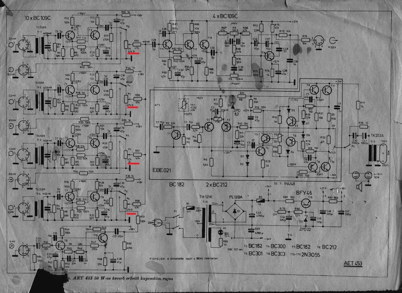

Hozzám került egy kidobásra ítélt AET-453 erősítő (csak erősítő, a keverő része nincs benne), gondoltam, megmentem. A két végtranzisztor és a gyári toroid trafó hiányzik belőle. 2X24V-os trafóm sajnos nincs, csak 2X18V-os, a kérdés az lenne, hogy -+25V-ról tudna normálisan üzemelni ez a jószág?
Hello! Persze hogy működni fog, de a teljesítmény csökken, lévén hogy az a feszültségtől négyzetesen függ. (A Z2 ZPD22 zénert,esetleg cseréld 18-asra.) üdv!
Szia! Köszönöm a gyors választ! A tápnak az a része be sincs kötve, gondolom az a keverő részéhez kell, csak a +-34V-os rész (ami esetemben +-25V lesz). A gyárilag beállított potikon gondolom állítani kell, mivel változik a tápfesz és a végtranzisztorok is újak lesznek.
Hello! Egyszerű ez mint a faék. A P1-el beállítod a DC kimenő feszt nullára, P2-vel meg a munkaponti áramot. üdv!
Üdv! A DC kimenőfesz tiszta. A munkaponti áramnál mit kell mérjek és hol?
Hello! Az igazi válasz nem egyszerű (már akinek). Kis amplitúdójú 20kHz-es színuszjelet kellene az erősítőre vinni, és a kimenetén szkóppal nézni a keresztezési torzítást. A munkaponti áramot addig növelni, míg az el nem tűnik. (Nullpontoknál kis vízszintes szakaszok.)
De mérni a végtranzisztor kollektoráramát kellene, vagy az R23 ellenálláson mV-okat és abból számolni. Hogy mekkora áram kell azt csak az tudja, aki már mért keresztezést, de gondolom 20..25mA már megfelelő lehet. P2-őt óvatosan tekerni, mert ha nagy a munkaponti áram, esetleg hőre megszalad a végfok. Esetleg füllel egészen kis hangerőnél lehet hallani a torzítást. De utána mindenképpen áramot is kell mérni, valamint azt, hogy az idővel nem nő-e. Amúgy mindenképpen nőni fog, vagy is "tartós üzemnél" érdemes beállítani. üdv!

BEAG AET 453 erősítővel kapcsolatban lenne kérdésem; a mikrofonokhoz kapcsolódó potmétereket ki kell cserélnem. A rajz szerint ezek 47 Kohm ellenállásúak, viszont a készülékben PIHER 100KB625M típus volt, amin 90 Kohm ellenállást mértem. Helyettesíthetem ezeket a rajz szerinti 47 KiloOhm ellenállású B típusú potméterrel, vagy a gyári névlegesen 100 KiloOhm -os potmétert keressek? (A rajzon P1...P4 szerepel)
Szerintem azt már valaki bántotta előtted. 47 kilós B típusút szerezz be, egy forgatógombot vigyél magaddal!

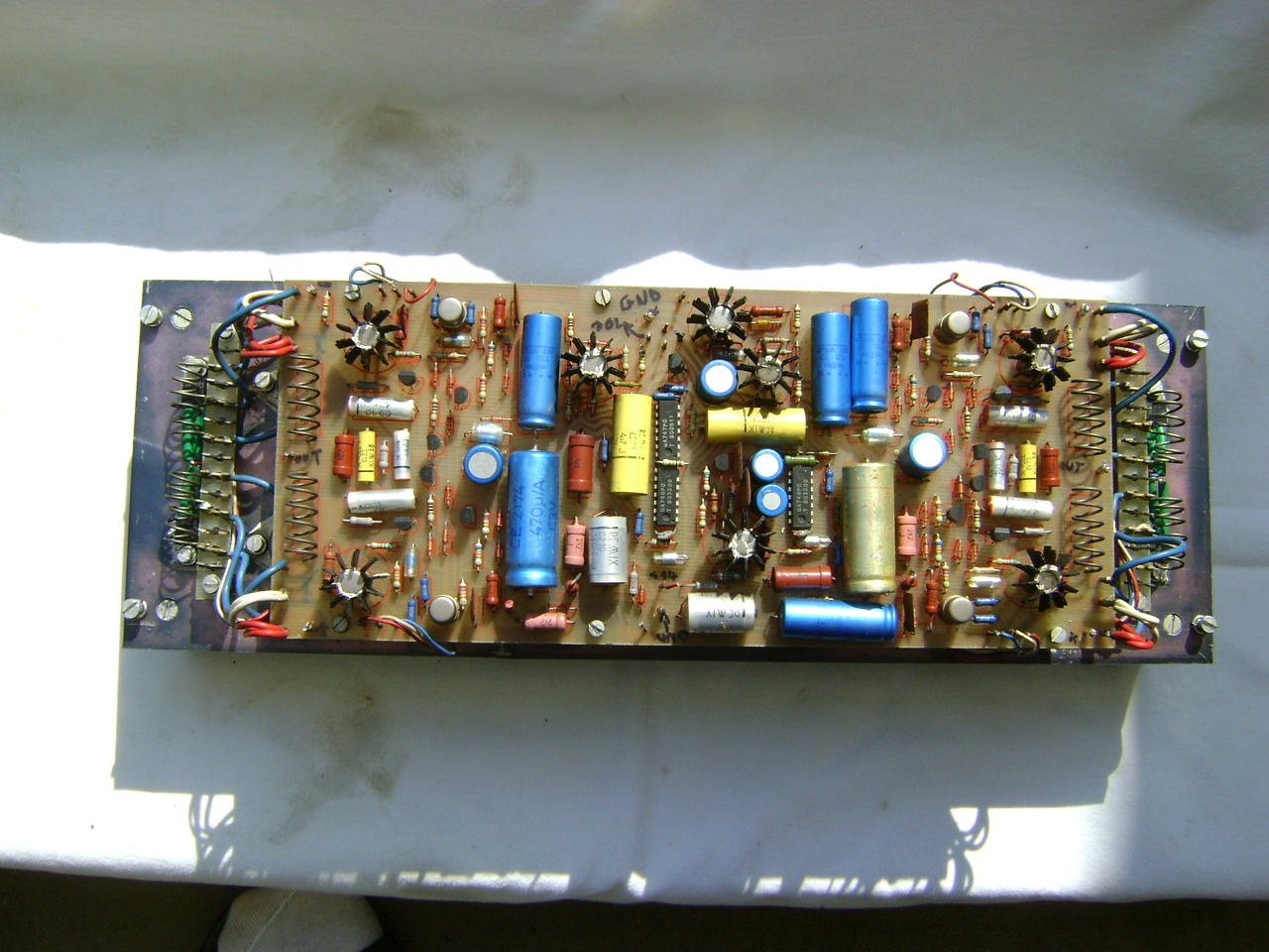

Hozzám került egy Beag EBE 5310 típusú végfok,szeretném itthoni zenélésre befogni. A fellelt dokumententekből nagyjából el lehet igazodni,de mégis kérdezném a szakikat. A mellékelt képen a két szélen jól láthatóak a kimeneti pontok,hogyan vannak ezek bekötve a hangsugárzóval?(a két fél így üzemel együtt, vagy létezik más kötési mód is?) Elhagyható e teljesen az eredeti kimenőtrafó, ha nincs szükség 100voltos kimenetre? Üzemel jelenleg, de úgy hogy a végfok panelen levő kimeneti pontokra kötöttem 8 ohmos hangszórót (egyébként a föld pont és a szélen levő kimenetek között alacsony hangerőn kipróbálva szintén van hang).. Minden hozzászólást szívesen fogadok,és köszönöm. A hozzászólás módosítva: Máj 18, 2014
Elhagyható a kimenő, a 250W névleges teljesítményét az alacsony tápfesz miatt 3,4 ohmra tudja leadni. A híd fel is bontható, így sztereo végfokként is használható.

Köszönöm,tehát ha jól értelmezem a kimenete vagy a panelen levő két szélen levő kimenethez vagy a vég pont és föld közt használható sztereóban? Hogyan módosul a bemenet sztereó üzemben? (az eddig a rajz szerint DC1 a1 b1 pontjain van) Egy érdekes tapasztalatom már van,az előlapon található potméter tekerésnél a minimumra tekerve halk de csattanó hangot ad a hangszóró,természetesen e felett jól szabályoz.. Van egy ellenállás a potméteren,megbontottam de ekkor a minimumra tekerve már akkorát csattant hogy kiszakadt a a hangszóró tekercse,mi célt szolgálna ez a megoldás,ill van e más mód ennek a kiküszöbölésére?
Nem jó ha a föld és kimenetek közé kötöd a hangszórókat, mivel a hidalás miatt pont ellenfázisban van a két kimeneti jel. Az elején ki kell kerülni a fázisfordítót, utána már mehet a dolog. Szerintem a potméter már KH-s ezért pattan.
Értem,akkor elvileg hídban maradhat a hangszóró a két kimenet között? Gondolom védelem nem ártana neki,nézek valami nem túl bonyolultat erre a feszültségre.
A potmétert cserélem,jelenleg 2,2k ohmos van bent,ez mennyire megszokott érték?
Maradhat hídban, ha nem kell a sztereo.
Én az előfokot kihagynám ahogy van, a végfok elé tennék egy 47k-s potit. A végfok bementi érzékenysége így 1,3V a kapcsrajz szerint.

Van egy kép, amin a bemenet kikerülve mindent a panelre csatlakozik,megnéznéd nekem jó helyen van e,ill van e szerepe a fázisfordításban vagy jó így ezzel a bekötéssel? Ha minden infó a helyére kerül holnap nekilátok az operációnak..
Ismerős kép )))
Jó így, a fázisfordító a végfok panelen van. |
