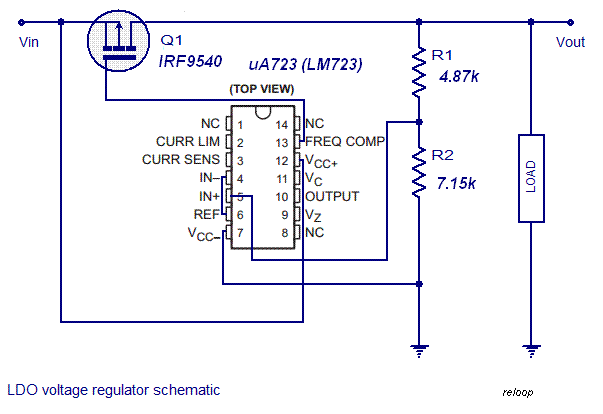

Autóba, a világításhoz keresek feszültség stabilizátort, az izzók korai tönkremenetelét megelőzendő. 14V körüli feszültséget kellene stabil 12V -ra szabályozni, 4,5A körüli áramfelvétel mellett. Eddig az LM723 -as és a Proli007 féle kapcsolás volt szimpatikus.
Mit javasoltok, melyik vált be ilyen célra?

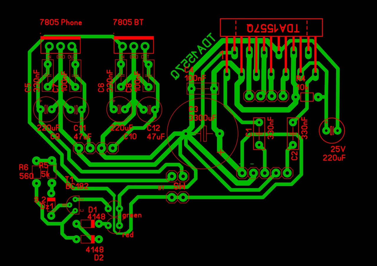

Igazából két kérdésem lenne egy 7805-ös stabilizátor IC-vel kapcsolatban.
Először is szeretném felvázolni a problémát. Van egy erősítőm (mono) ami egy 12V-os kis akkuról megy (9 Ah) szereztem hozzá egy Bluetooth modult ami 5V tápfeszültséget igényel, így a kapcsolásba beletettem egy stabilizátort két 100pF-os szűrő kondenzátor kísérletében és ez is a 12V os akkumulátorra van kötve. A problémám az, hogy amikor bekapcsolom a BT-t akkor halkan elkezd ciripelni (gondolom digitális zaj szerintem a bluetooth-nak valamilyen kommunikációs frekvenciája mert változó magasság és hossz) és még jobban rá kezd amikor csatlakoztatok valamilyen eszközt és azon eljátszok valamilyen zenét (ebből is gondolom hogy a kommunikációval van kapcsolatban). Ez lenne a probléma. A kérdés meg az, hogy ez mitől van? Hogyan keletkezik és hogyan lehet megszüntetni? Szeretném átlátni a probléma okát hogy tanuljak belőle. (Ha külső áramforrásról üzemeltetem akkor a probléma nem jelentkezik innen is gondolom, hogy a táp ággal lehet a gond.)
A segítségeteket előre is nagyon köszönöm!
(#) proli007 válasza pompidu hozzászólására (») Máj 20, 2014 /
Hello! A 100pF nagyon soványka. A 7805 ki és bemenetére egy-egy 100nF szükséges a gerjedésének megakadályozásához. Lehet ez zavarja a BT-t. De ha megméred a stabi kimeneti feszültségét, gerjedése esetén eltérő szokott lenni az 5V-tól.

Sajnos egyáltalán nem segített.
Nem tudom mit csináljak még vele. Mértem feszültséget 5,4 V van a kimeneten gerjedés közbe.
Elfelejtettem mondani, hogy olyan hangja van mint amikor egy telefon egy hangszóró, erősítő mellett van. Tápból hogy tud magas frekvenciás gerjedést összehozni?

Az 5,4V biztos nem jó. Nézd meg a 7805 adatlapját, hogyan kell a kondikat bekötni. És minél közelebb a stabi lábaihoz.
(#) pompidu válasza proli007 hozzászólására (») Máj 20, 2014 /
Megnéztem a adatlapot és úgy kötöttem be. Megmértem újra 4,98 V gerjedés közbe. Amúgy a két ELKO mi célt szolgál pontosan?

További simítást. A 7805 bemenetére, közvetlen ha lehet a lábaihoz 330nF kell és a kimenetére 100nF. Lehet vele variálni, de az adatlapi értékek ki vannak kísérletezve. Úgy van ha jól emlékszem megadva, hogy a kimenetre egy 10µF-os tantál kondenzátort illene kötni, ha a táplálandó áramkör 10 centinél messzebb van tőle. Ha teszel rá kondit - a kimenetére -, akkor illik egy záróirányú diódával áthidalni, mert nem szereti, ha a kimenetére visszasül a kondenzátor. Lehet kábelezési gond is a gerjedés oka (hosszú vezeték, földhurok stb.).

A kábelt le rövidítettem amennyire csak lehet a kondikat kicseréltem ahogy mondtad de semmi változás nincs
Esetleg tudnátok ajánlani másfajta stabilizálót? hátha az nem gerjed be a BT-tól.

Szerintetek ez így jó lesz? Mármint a stab kocka része?
(#) kadarist válasza pompidu hozzászólására (») Máj 20, 2014 / 1
Köss be még egy földet a stabkockákhoz a red-green-ről. De a TDA 220µF-ján lévő testet is összeköthetnéd a stabik testével. A nyúlványozás meg a nem befejeződő sávok nem jók.

(#) reloop válasza pompidu hozzászólására (») Máj 21, 2014 /
Az lesz itt a gond, hogy a Bluetooth testen folyó tápárama feszültséget ejt a C3-tól jövő vezetősávon, ez kíméletlenül hozzáadódik a végerősítő bemenő jeléhez. A Bluetooth honnan kap most testet?

Itt az a baj a csillagponttal szerintem, hogy a lehető legrosszabb helyre tetted, a panel szélén. Egyrészt én biztosan C3 lábára raknám, merthogy az a fő puffer. Mivel a panel szélén van, kénytelen vagy hosszú GND sávokat húzni. az egész 7805-ös rész gnd-jét én a TDA mögött vinném vagy a TDA-s részt a baloldalra, a pufferkondi középre. Így a digitális rész földje és az analóg rész szétválhatna. Középen akár egy vastagabb GND sávval szétbontva. Én rászoktam hidegítésnél az SMD kerámia kondikra, mert általában jól odafér a TO220-as tok lábaihoz vagy a nagy kondik lábai közé a túloldalra és sokkal kevésbé lesz zsúfolt a panel.

Kicsit átterveztem a nyákot szerintetek a csillagpont így jó lesz? Vagy kell még valami? Bakos azt hogyan értetted, hogy szétválasztani vastagabb GND sávval? Mármint azt hogyan kéne nekem kivitelezni?

Szia! A két stabilizátort próbanyákon készíteném el egyelőre, és kísérlettel dönteném el a bekötési pontokat. Mit szólsz hozzá?

Igazából elég csak az egyiket, mert a másik az egy USB csatihoz megy és csak töltési funkciója van és ez sosem gerjedt be. A BT-é meg egyfolytában gerjed. De a bekötési pontok alatt pontosan mit értesz? (GND, táp, 5V?)
