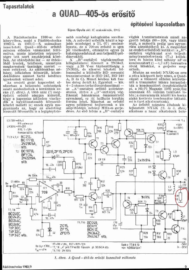

(#) roymen hozzászólása Jún 25, 2014 /
Sziasztok! Szereztem egy Rádiótechnikás Quad 405 erősítőpanelt hibásan. Végfokok drótban,T8 drót,0.091-ek elégve,T6 zárlatban a panelon.A végtranyók 2n3442 helyett 2sc5198-at kaptak.A próbatápról üzemelve(+-30v) szépen szól,nem torzít. A +-52v-tal megkínálva,egyből torzít,mert elszáll a T6-os tranzisztor.Segítsen nekem valaki hozzáértő,hogy miért vágja haza ezt a tranzisztort?Megcsináltam ugyanezt a panelt itthon csak bd249c-vel,az meg tökéletes ezzel a táppal.
Üdv:Roymen

(#) kadarist válasza roymen hozzászólására (») Jún 25, 2014 /
Azt nézd meg, hogy melegszik-e az elszállás előtt, mert ha igen, akkor a túl sok áram végez vele. Egy rajzot mutathatnál erről a verzióról.
(#) roymen válasza kadarist hozzászólására (») Jún 25, 2014 /
A rajz a Rádiótechnikából van.Ugyan ilyen az én quadom is,annyi a különbség hogy ebben lm301 van és nem 709 ic.Nem melegszik,egyből kilövi a tranyót.
A hozzászólás módosítva: Jún 25, 2014
(#) roymen válasza roymen hozzászólására (») Jún 28, 2014 /
Na megoldódott a hiba. Az R39-es 10ohm ellenállás volt megnyúlva,és ezért torzított az erősítő. Csere után tökéletes a hangja.

(#) reloop válasza Pioneer hozzászólására (») Jún 28, 2014 /
A kolléga az elején T6 pusztulásról számolt be. Ahhoz nyitnia kell, innen következtetek R36-ra. A T9 működésképtelensége nyírhatja még T6-ot, a kimenő áramba beszáll a kollektor-bázis diódája, de ilyen irányú jelzés nem érkezett.
(#) roymen válasza Alkotó hozzászólására (») Jún 28, 2014 /
Ez az ellenállat lett cserélve. Nem néztem amikor elhoztam a végfokpaneleket hogy ennek az értéke a rajzon10ohm,ellenben ezen 150ohm-ot mértem ,ill. lecseréltem a 100n kondit is fóliára. A régi ellenállás 0.25w-os volt,ez 10ohm 2w-ra cseréltem.r35,R36-ot is cseréltem másikra,ill. T6 is cserélve lett.
A hozzászólás módosítva: Jún 28, 2014
(#) roymen válasza reloop hozzászólására (») Jún 28, 2014 /
Valóban lehetett ez is az eredeti kiváltó ok a T6 halálozásokhoz,mert a T9-10 már BD249c re lett cserélve.Mindjárt megnézem a kivett végfok tranyókat hogy jók-e?Ezeket elfelejtettem kimérni,miután cserélve lettek BD-re.
