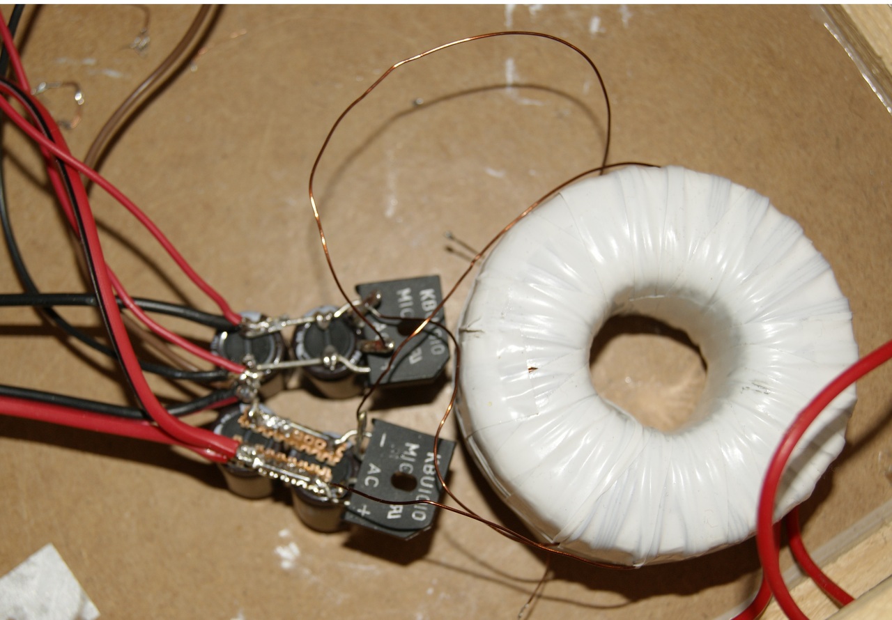

Szervusztok!
Kicsit kisérleteztem a TDA2030 ic-vel készült erösitömmel.
A bemeneti kondenzátort változtattam 4,7µF-től haladtam lefele, 1µF-nél valamiért a mély hangokat nagyon torzitotta, de ahogy kiprobáltam egy 470nF(mkt)-val majdnem észrevehetetlen ez a torzitás, na de 330nF-nél már csak ha nagyon kicsi a bemenő jel akkor mintha nemlenne ereje a mély hangokhoz, de 10%-ra (0% a teljesen lehalkitott) csavarva az 50k potit már nem hallani semmi torzitást.
Ez mitől van?
(#) Manager válasza neocska hozzászólására (») Jún 11, 2014 /
Szia!Sima tápegységgel építetted (+36V) vagy kettős táppal (+-18)?Csak IC-s vagy van a kimenetén tranzisztor?Miről hajtod (sz.gép vagy egyéb)?
Szívesen segítek,de fontosak a részletek,mert nem mind1 hogy a táppal van a baj vagy az erősítővel.
Jártam már hasonló cipőben és sikerült kijavítanom a hibát,hátha neked is menni fog!
(#) neocska válasza Manager hozzászólására (») Jún 11, 2014 /
Tápegység az 2 különálló tekercs(szekunder) 2x18V, egyesitve diodahidak után (2 diodahid, majd kialakitva a test, pozitiv és negativ táp)
Egyszerű TDA2030, nem a tranzisztoros.
És laptopról kapja a jelet (bövebben a laptopnak van bővítő kártyája(dock station), annak meg van külön elöerősített kimenete 2V)
(#) lukacsp válasza neocska hozzászólására (») Jún 11, 2014 /
A TDA2030A-hoz alkalmazható tápfeszültség abszolút felső határa a specifikáció szerint +-18VDC. A te trafód 2x18V váltófeszültséget szolgáltat (legalább is amit írsz az alapján úgy tűnik), ami egyenirányítás és szűrés után már +-25VDC.
Hozzátenném, hogy még +-18VDC-vel is túlzás táplálni ezt az IC-t. Az adatlapon az a táblázat, ami fölé "absolute maximum rating" van írva, a túl nem léphető paraméter értékeket tartalmazza, nem pedig az ajánlott üzemi körülményeket. Utóbbi paraméter értékeket általában egy lejjebb lévő táblázat tartalmazza.
A gyári ajánlásoktól ha eltérünk, akkor konkrétan "bárakármi" történhet. Kísérletezni persze lehet, de csodálkozni semmin nem kell.
Végül a leírásodban kiszúrtam azt a kis részletet, hogy a GND-t a diódahidak után egyesíted. Ez ügyben ajánlanám az alábbi linken található irodalmat tanulmányozásra.
Végfok építési tanácsok Király Tibortól
Egyébként kicsit ködös a "torzítás" amiről írsz, kifejtenéd ezt esetleg bővebben?
Először nézd meg nem-e a poti szarakszik,elképzelhető.Esetleg próbáld ki másról is meghajtani pl:Teló,mert annak ugye nincs nagyfrekis zaja,csak max ha töltőn van.
Esetleg még a visszacsatoló láncban lévő kondi értéke túl nagy (nem kell oda több 100mikro elég akár 10-22-is),illetve az erősítése túl nagy (teljesen mind1 milyen ellenállásokat teszel bele a lényeg hogy kb. 30 szoros erősítés már bőven elég,de a te esetedben már ez is sok mert ugye 30x2V=60V,szal a gyári kapcsolással teljesen túlvezérled az IC-t.)Ha nem megy az erősítés beállítása segítek.
lukacsp: A torzitás az egy olyan utorezgésnek nevezhető egyes frekvenciákon. Tehát a dob hang után egy zizegö (mint amikor hegesztenek) hang hallható, halkan.
reloop: Idöközben azokat a végfokokat hanyagoltam (végére már csak az 50hz-es zugás volt a kimeneten), igy megcsináltam a jólbevált duplatápos TDA2030-as rajzom alapján (ami az adatlapján is van csak 100k helyet 56k és viszacsatólásnál meg 33k a 22k helyett).
Megrpobáltam poti nélkül is, megvan az a hang, telefonnal probálva.
Nem kellet volna már feladnia a harcot ha túl léptem a feszültség határát?
Alig melegedik, 32C fokot mérek 2óra folytonos használat után is, passziv hűtése van.
Nem a legszebb de idöm sincs nagyon vizsgák miatt.
A hozzászólás módosítva: Jún 11, 2014
A táp tisztességesen néz ki. A végfoknak kéne gyártani nyákot, lehetőleg a gyári specifikációhoz minél közelebbi kivitelben. Próbapanelen nem csoda ha gerjed, leng, és társai.
Szerintem kár azon lamentálni, hogy miért nem ment eddig tönkre a túl magas tápfeszültségtől. Hasznosabb lenne valahogy a specifikáció szerinti határok közé kerülni a tápfeszültséggel. Ahogy feltekerted azt a zománchuzalt a toroid magra, ugyan úgy lefelé is lehet tekerni belőle, tehát nem értem a dilemmádat. Azon talán kár vitatkozni, hogy +-18VDC az abszolút felső határ a speckó szerint.
Ha csinálnál hozzá egy gyári ajánlás szerinti nyákot, és megtáplálnád gyári ajánlás szerinti tápfeszültséggel, hidd el nekem minden gond egy csapásra megoldódna. De ha a kihívásokat nagyon szereted, akkor folytasd csak így tovább.

(#) neocska válasza reloop hozzászólására (») Jún 12, 2014 /
Nyák kirajzolva, megcsinálva (még tegnap), ma összeszereltem, s erössebb az a zizegö rotyogó hang. A traforól letekertem, most jelenleg egyenirányitás után 17,7V van.
(#) neocska válasza neocska hozzászólására (») Jún 12, 2014 /
Megkerült a vétkes! A hangváltó volt a ludas.
