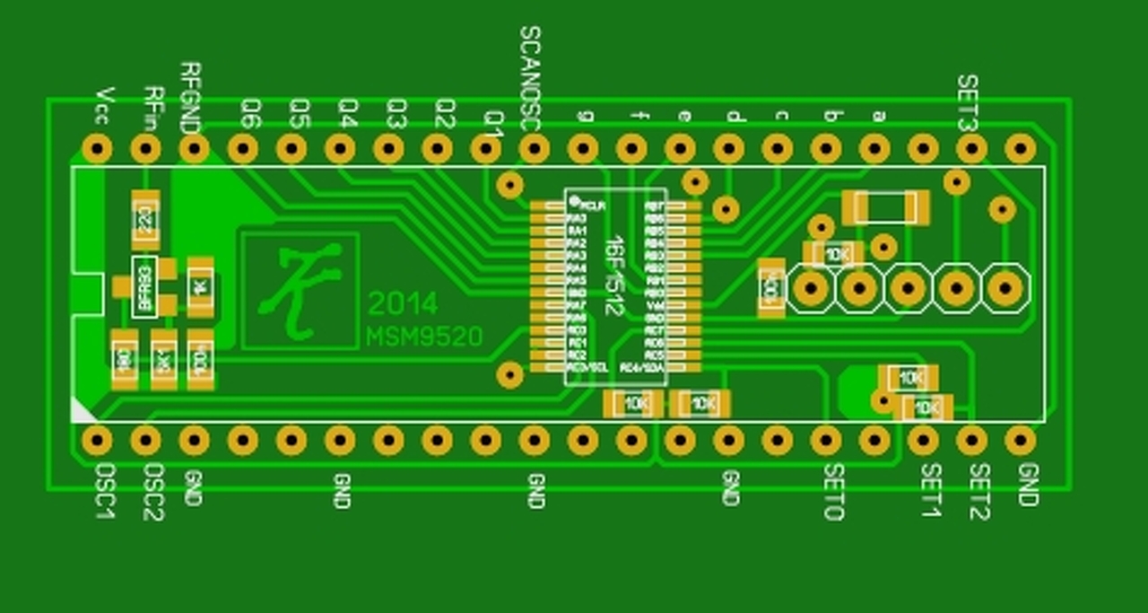

Igen,jól látod, ez egy programozható frekimérő, ahol a mért érték az oszcillátor és a középfrekvencia különbsége, illeve összege, és még alsó,vagy felső oldalsávos ssb üzemben 1,5 khz eltolás is van,azt is a vezérlő jelek fügvényében hozzáadja,illetve kivonja.Ezek e jelenlegi pic es frekimérőben meg is vannak oldva, és ez lcd kijelzővel működik is, de én azt szerettem volna elérni, hogy a készülékben levő eredeti kijelzőket hajtsa meg a pic,és erre szerettem volna öletet kapni.
Az még előbbre vinné a dolgot, ha kiderítenéd, hogy az eredetileg beépített LCD hány digites és multiplexben hajtott avagy direktben. Mert még régen volt olyan digit skála IC is, ami két lépésben (ún. topológia-multiplex) oldotta meg a vezérlést.
Eredetileg 6db hétszegmenses kijelző van beépítve,és multiplexben hajtott, mert 6 anód vezeték és 7 szegmens vezeték megy a frekimérő panelról a kijelző panelre.
Mivel elérhető a készlet leírása, és te ki tudod hámozni hogy melyik lábra mi megy és hogyan kell működnie az egésznek, tudsz írni egy programtervet. Az alapján már könnyebb programot írni vagy íratni.
A mellékelt rajz alapján szerintem nem kell az eredeti nyákon semmit változtatni, kell egy szintillesztés a frekibemenetre, meg ki kell bogozni milyen kapcsolóállásoknál, hogyan kell módosítani a kijelezendő értéket. A régi IC helyére egy foglalat, arra mehet a PIC, az eredeti kvarcot lehet használni, úgyis az szabja meg a pontosságot, így ugyanolyan pontos lesz mint a régi (ráadásul pont jó a frekvenciája, ha tényleg 6,5536MHz).

A tegnapi meccsek közötti szünetben rajzoltam is egy nyákot
. A hozzászólás módosítva: Jún 30, 2014

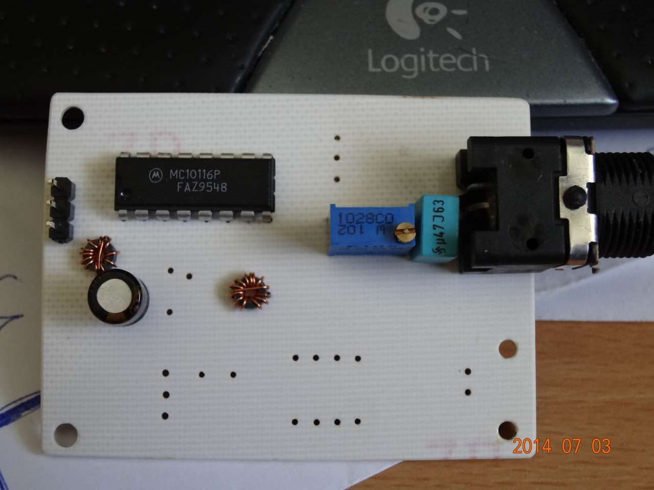

Építettem egy bemenetet a frekvenciamérőhöz. Kb. 1 MHz fölött kezd ilyenné alakulni a jel (50ns/DIV, 5V jelek, alsó a bemenet). Szerintetek mivel lehetne rajta javítani (alkatrészek, kialakítás)?
A kapcsolási rajzhoz képest annyi a különbség, hogy MMBF5484 van benne (lehet ez az egyik ok, de ez volt kéznél ), a kimenetén pedig MMBT3906. Ezt csak próbanyáknak szántam, mivel a másik oldala üres lehetne teliföldes is.
Nagyon szuper lett a program! Köszönöm szépen!
Mi volt az oka, hogy ilyen sok alkatrészes bemeneti fokozatot készítettél? ahhoz képest nem is rosz a jelalak. 100 MHz -es frekvencia méréséhez, már gyors, és egyszerű áramkörök kellenek. Az ennyire túlbonyolítás (gondolom az érzékenység miatt) már magában hordozza a lassúságot. Elegendő a bemenetre egy nagy erősítéssel rendelkező impedancia illesztő, és utánna mindjárt egy gyors TTL inverter.
De. A szkóp ábrából csak annyi derül ki, hogy nincs nagyobb baj, működik. Ahhoz hogy bővebb infót is ki lehessen olvasni, max egy periódusnak szabadna látszani, ill a fel-, és lefutási idők méréséhez is gyorsabb eltérítést kellene választani. A hozzászólás módosítva: Júl 6, 2014

A sok alkatrészes bemenő fok alapvető oka az eddigiek hiányosságainak kiküszöbölése, és lehető legjobb alaktartás periódusidő és kitöltés méréséhez. A kitűzött célt teljesíti is (100kHz alatt 1us-on belül adja az éleket), de nem vagyok vele teljesen elégedett. Eredetileg egy másik projektből lestem ki, de a HP frekimérőjében is hasonló van.
