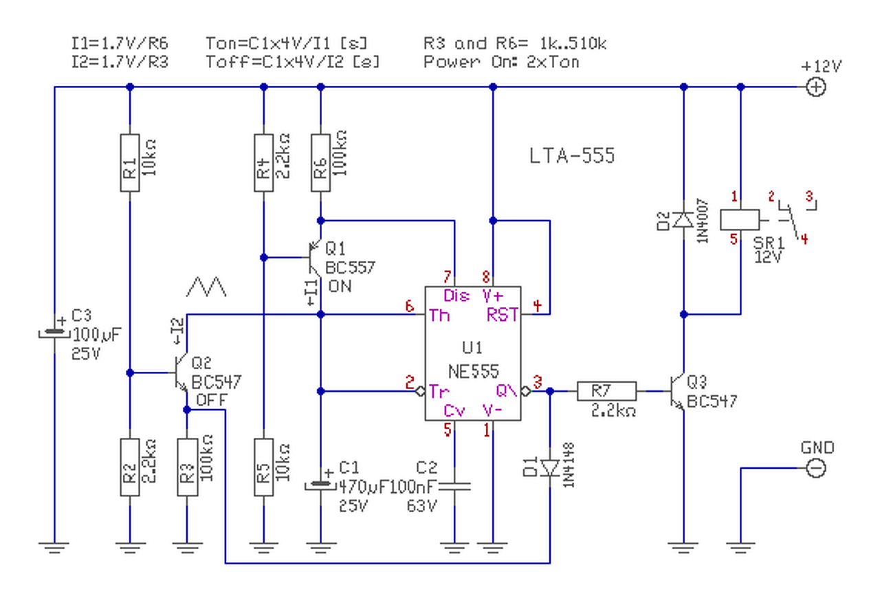

(#) proli007 hozzászólása Jún 27, 2014 / 4
Egy kapcsolást szeretnék megosztani veletek, hátha ötletet ad másnak is felhasználásra. De kezdők kedvéért, kissé leírnám a működés gondolatmenetét is.
- Ez egy viszonylag hosszú idejű időzítő kapcsolás, ami analóg módon működik, és nem mentes az általam sokat emlegetett problémáktól. Tehát azért csodákra itt sem lehet számítani, ennek az áramkörnek is ugyan azok a korlátjai, mint egyéb 555-ös alkalmazásoknak.
- Az 555 astabil üzemmódban működik a be és kikapcsolás ideje egymástól függetlenül és viszonylag nagy tartományban változtatható.
- Az 555 kimenetének magas szintje ("jel") addig áll fenn, míg az időzítő kondenzátort fel nem töltjük. Alacsony szintje ("szünet") pedig addig, míg ki nem sütjük a kondit. Ezt a két műveletet itt egy-egy egyszerű áramgenerátor végzi. Az áramgenerátorok árama egy-egy ellenállással állítható, mellyel meghatározható külön-külön a jel/szünet ideje. Mivel az áramgenerátor feszültsége kicsi, kisebb ellenállásokat alkalmazhatunk, mint ha simán ellenállással végeznénk a töltést-kisütést.
- Hogy mikor melyik áramgenerátor működik, azt az 555 kimenti szintje kapcsolja. Töltés letiltását a "Dis" kimenet végzi, a kisütés letiltását, a Q kimenet D1 diódán keresztül. A letiltás működése nem befolyásolja az áramgenerátorok áramát, mindössze ki-be kapcsolja azt.
(Pld. A "Dis kimenet" alacsony szintre húzza a PNP tranyó emitterét, így annak fordított polaritású bázis-emitter feszültsége lezárja a tranyót, és ezzel megszünteti a töltő áramot.)
- Az áramgenerátorok egyszerűsége miatt nem túl precíziósak (tápfeszültség és hőfokfügéssel is bírnak), de amatőr alkalmazáshoz megfelelőek.
Az áramgenerátor áramát, a következőképpen számolhatjuk ki:
A Q1 referencia feszültségét, az R5/R4 osztó állítja be. Ez 12V tápfeszültség mellett feszültségosztó képletével számítva 2,16V. Ez a feszültség esik az R4 ellenálláson. Ebből a feszültségből levonódik Q1 bázis-emitter feszültsége. Ez itt kb. 555mV (De ez egyébként bázisáram függő is.) Vagy is az R6 ellenállásra UR6=UR4-Ube=2,16V-0,555V=1,6V jut. Mivel a tranyó, mindig ezt a feszültséget állítja be az R6-on kollektor feszültségétől függetlenül, az R6 árama állandó értékű lesz. Ha egy tranyó emitterárama állandó, a kollektorárama is állandó értékű lesz. Így IR6=UR6/R6=1,6V/100k=16uA. Ennyi lesz a töltő áramgenerátor árama, de ha R6 értékét változtatjuk, akkor a töltőáram is fordított arányban változni fog. A Q2 kisütő áramgenerátor is ugyan ezen analógián működik, csak árammeghatározó ellenállása az R3 lesz.
- A "Jel/Szünet" idejét, a kedvenc "KUCU" avagy a Q=C*U képlettel határozhatjuk meg. Mivel az 555-ben belső referenciaként három 5kohm-os ellenállás van beépítve. Töltéskor a kétharmad tápfeszig kell tölteni a C1 kondit. Kisütni pedig egyharmad tápfeszig kell. Vagy is a kondi feszültsége 4..8V között változik. (Mellesleg lineárisan) Tehát a képletben az "U" tulajdonképpen dU feszültség változás, ami 12V tápfesz mellett így 4V. A kapacitás pedig a C1 kapacitása.
A kondiban tárolt töltésmennyiség, a töltőáram és az idő szorzata. Vagy is Q=I*t Vagy is azt az időt, ami alatt a kondi feszültsége 4V-al változik, a képlet behelyettesítésével és átrendezésével kapjuk meg. Tehát t=C*U/I képlettel számolhatunk. Az "I" a töltő (I1)vagy kisütő (I2) áramot jelenti.
A töltési idő R6 100kohm mellett: t=C*U/I=470uF*4V/16uA=117sec
(Természetesen alapegységekben számolunk. Farád, Volt és Amper formában. Az eredményt pedig szekundumban kapjuk.)
- A 117sec az majdnem 2 perc. A töltőárammal nem célszerű 3uA alá menni a kondi szivárgási árama miatt. Így az R6 és R3 értéke kb. 1..510kohm között változhat.Így akár elég nagy jel/szünet arány is beállítható. De R6 és R3 ellenállása akár változtatható is lehet, ha egy potit sorba kötünk egy 1kohm-os ellenállással.
- Az áramkör a tápfeszültség bekapcsoláskor a "Jel" ütemmel kezd. Hiszen bekapcsoláskor C1 kisütött állapotban van, és azt kell először tölteni. Ha ez nem megfelelő, akkor a C1 kondit át lehet helyezni, a plusztáp és a 2-6 láb közé is. (Természetesen a kondi pozitív lába a plusz táp felé kerül.) Ekkor az időzítő a "szünet" idővel kezd működni.
- Az első ütem a többi ciklus kétszerese lesz. Ennek oka az, hogy pld. nem 4V-ról kell tölteni a kondit 8V-ig, hanem 0V-tól 8V-ig. Ha követelmény lenne , hogy az első ciklus hossza kb. megegyezzen a többivel, akkor kis trükkel, két kondit lehet alkalmazni. Pld. alul a C1 helyén a 470uF, felül (plusz táp felé) egy 220uF. Ekkor a C1 kondi bekapcsoláskor, kb. a táp egyharmadára töltődik majd fel, és innen indul a töltése. Természetesen ekkor az időzítő kondenzátor értéke e két kondi kapacitásának összege lesz.
Remélem ez alapján minden kezdő kitudja számolni a számára megfelelő időzítési értékeket.
