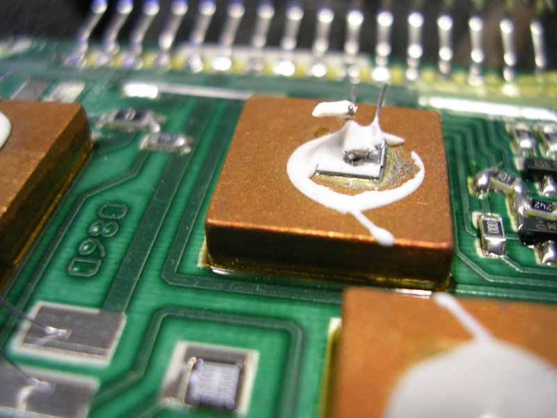

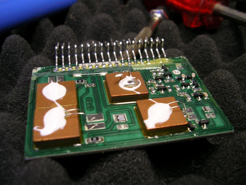

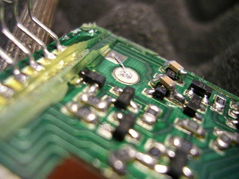

(#) djyuri hozzászólása Okt 13, 2008 /
HY na szétszedtem..
Íme a 3 fő kép Hát én a 423-as képen elszörnyülködtem...
Ilyet,hogy ráforrasztják a tranyó tetején keresztül az ellenállást/kondit....Persze lehet nem baj...csak nekem szokatlan.
Amúgy a kérdéses tranyók a 20-as képen egyértelműen látszik a jobb felső...ami nem látszik az a bal felső...az valójában kifújt a ragasztó alatt...tehát elvált...
(#) lapose válasza djyuri hozzászólására (») Okt 13, 2008 /
Pedig így a képek alapján eredetinek tűnnek...
(#) djyuri válasza lapose hozzászólására (») Okt 13, 2008 /
ez pont nem nyugtat meg
Szétszedtem még egyet....a két felülre forrasztott alkatrészen kívül ugyanaz....
Ismerősöm szerint BD249/250-re ha kicserélem a végeket és jó az előfok,akkor vígan hajthatom....

(#) Latya válasza djyuri hozzászólására (») Okt 21, 2008 /
„Hát én a 423-as képen elszörnyülködtem...
Ilyet,hogy ráforrasztják a tranyó tetején keresztül az ellenállást/kondit....”
Csak annyit szeretnék még hozzáfűzni, hogy ugyan SMD szerelésben nekem is furcsa, de ez a hőszabályzás miatt kell:
-a tranyók tetejére forrasztott kondi/ellenállás együtt melegszik a tranyóval és a kondi/ellenállás (hőfokfüggése miatt) változó értékével "utánhúzza" a munkapontot.
