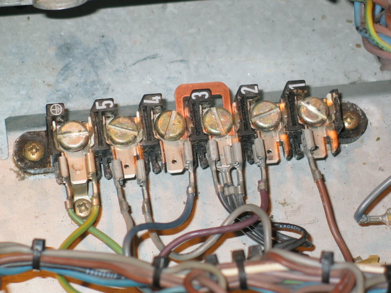

Valaki segítene nekem, ebben az átkötésben? Ez egy Miele H-818e, elektromos kerámia föző-sütő. 380-ról kellene valahogy átkötni, hogy menjen 220-ról. Találtam róla infót és annyit ír, hogy kéket közösítsem a feketére. A pirosat (ami inkább lila) a barnára. Úgy nem nagyon akar működni minden funkciója, ahogy a leírás megadja... A kék a feketére, az szerintem a biztos, de tovább nem tudom.
Én ezt találtam.
De nem hiszem hogy segit mert nem hasonlit egyik bekötés sem az általad mutatottra...
Az 1-2 és 3-4-5 variációt kipróbáltam. Két főzőlap és a sütő megy. A maradékhő sem világít, az a furcsa.
A kék a feketével a képen is hidalva van(3-4). Gondolom ez a Neutral, vagyis a nulla. Az 1, 2, 5-re csatlakozó csúszósaru pontokat multiméterrel kellene kimérni.
Van még egy rajzom, ez talán közelebb vihet.
Az 1-2-3 a fázis és 4-5 a nulla, vagy ez hülyeség?
Pontosan így van. Az egyik rajz a kétfázisú bekötést mutatja a másik a háromfázisút.
Szuper, minden működik rajta, köszi mindenkinek! Már csak egy sorkapocs kell a dugvilla helyett és egy vastagabb kábel, mert a kis hosszabbítóm megolvadt.
