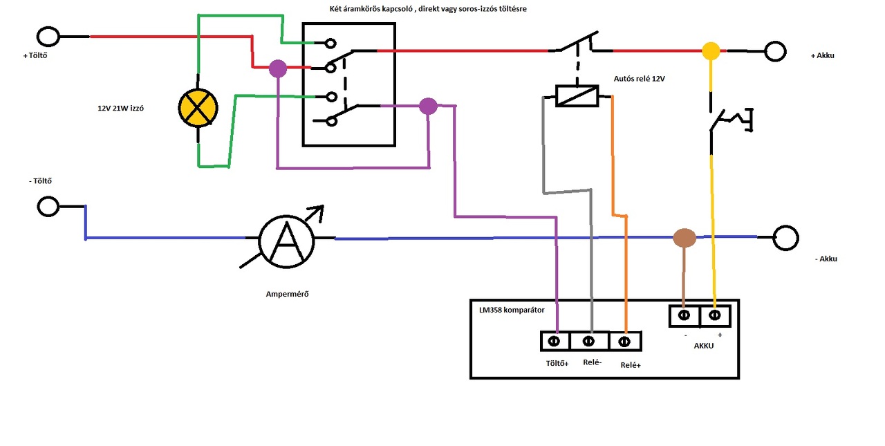

(#) jog27 válasza jog27 hozzászólására (») Júl 17, 2014 /
Így van bekötve fizikailag a kapcsolás ha ez még segít valakinek valamit.
A hozzászólás módosítva: Júl 17, 2014
(#) jog27 válasza jog27 hozzászólására (») Júl 18, 2014 /
Kipróbálom azt ma, hogy kicserélem az LM358-at. Érdekes, hogy ha kiveszem és a 7-es kiementére ami megy a BC337-re adok egy külön szálon kb. 12V-ot akkor behúz a relé, tehát a tranzisztor jó. Viszont ha beteszem az LM-et és így próbálom akkor zúg és csak kb. 6,5V jut a relére. Így lehet hogy nem bír behúzni, és ezért zümmög. Meglátom mi lesz.
Valakinek valami ötlete?
(#) latyakosa válasza jog27 hozzászólására (») Júl 18, 2014 /
Olyan mint ha oszcillálna az áramköröd a műveleti erősítő környékén.
(#) elyelibator válasza jog27 hozzászólására (») Júl 18, 2014 /
Hello! Szerintem mivel autós relét raktál bele, lehet hogy csak nagyobb áramnál húz meg, mint az ajánlott. Valahogy úgy emlékszem, hogy 18mA-es a tekercse az Omron-nak, lehet hogy ez ennél magasabb áramot igényel. Lehet hogy ha csökkented a bázis ellenállást nyitni fog, de rá kéne mérni a tekercsre szerintem.
