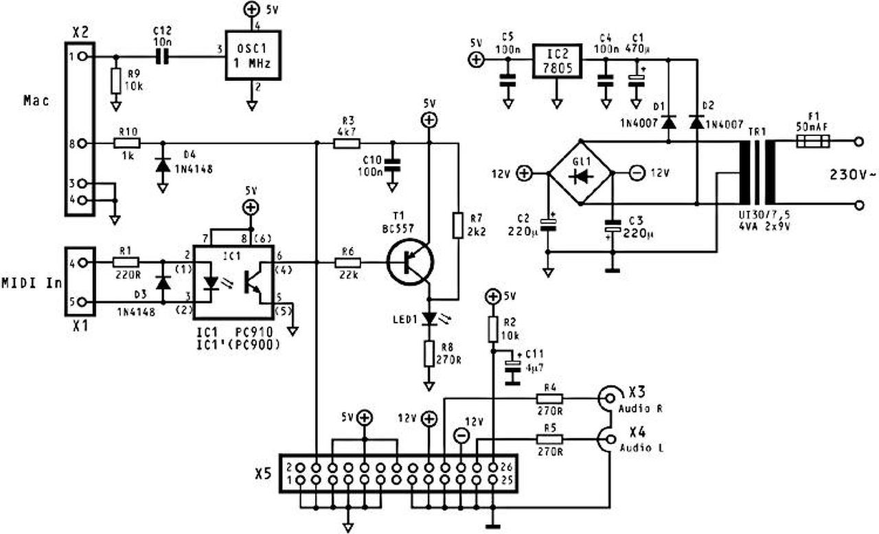

Nos beszereztem egy daughterboard-ot és lenne egy kis problémám.
Kigugliztam a bekötést, ami alapján a tápellátást megoldom ugyan de a midi jelet hogyan kössem rá? Találtam egy pár rajzot amin az optocsatoló utánn még tesznek be ic-t. Illetve az alábbi rajzot is. Mi a minimál megoldás arra hogy ráküldjem a midi jelet? Közvetlenül nem hajtja meg az optocsatoló a modult? A hozzászólás módosítva: Aug 16, 2014
Szerintem, az optocsatolóra a fizikai leválasztás miatt van szükség, és ezután természetesen szükség van a jel "regenerálására". Ezt végzi a tranzisztor, vagy IC. De a rajzodon levő tranzisztor csak a LED -et villogtatja, jelezve az adatforgalmat.
Az optó ledjét meg biztos meg tudja hajtani a kábelen szaladgáló 5 V -os nem túl gyors impulzus, mert az összekötő kábelek sem túl hosszúak. Ha hosszúak lennének, (több 10 m) akkor lehet hogy előtte is szükség lenne jel erősítésre, formálásra. A hozzászólás módosítva: Aug 16, 2014
Oké hogy kell az opto ez nem is kérdéses.
Most csak az a kérdés hogy a modult közvetlenül simán rákötöm az opto kimentére és elméletileg megy?
A csatolt rajzodon az látszik, hogy az optó tranzisztorának kollektoráról megy a jel a modulba, a számítógépbe, és az adatforgalmat jelző LED villogtató tranzisztorba. Ezek szerint jónak kell lenni.
Elméletileg igen. Anno volt egy gyári gameport<->midi átalakítóm, és csináltam is egyet egy netes rajzból. Az egyik működött az egyik, a másik csak a másik irányba...
Jó az a rajz, én is hasonlóval hajtom a daughterkártyát.
Ha nem sikerül esetleg pc900 optót szerezni, használható még pl. a 6n138 is, itt egy megoldás vele. Akármilyen opto nem viszi el a midit, még ha "csak" 32 kHz-ez is az a jelfolyam, mert kényes a fel-lefutó élekre, úgyhogy csak a gyorsabb típusokkal megy . Jó a 6n136 és 137 is, de más a bekötésük.
Nekem pc910 van itt épp kezemügyében.
Én a tranyós részt kihagyom mert nincs rá szükségem. Viszont az opto kimenete és a board bemeneténél nézegettem rajzokat úgy láttam hogy az opto kimenetét fel kell húzni 5v-hoz egy 220-330 ohmal.
Persze, hogy "fel kell húzni", az optó kimenete egy tranzisztor kollektora. Arra kell munkaellenállás is. Csak nehogy kicsi legyen az a kollektor munkaellenállás, az adatlapjából nézd meg, hogy mekkora a tranzisztor max kollektor árama.
