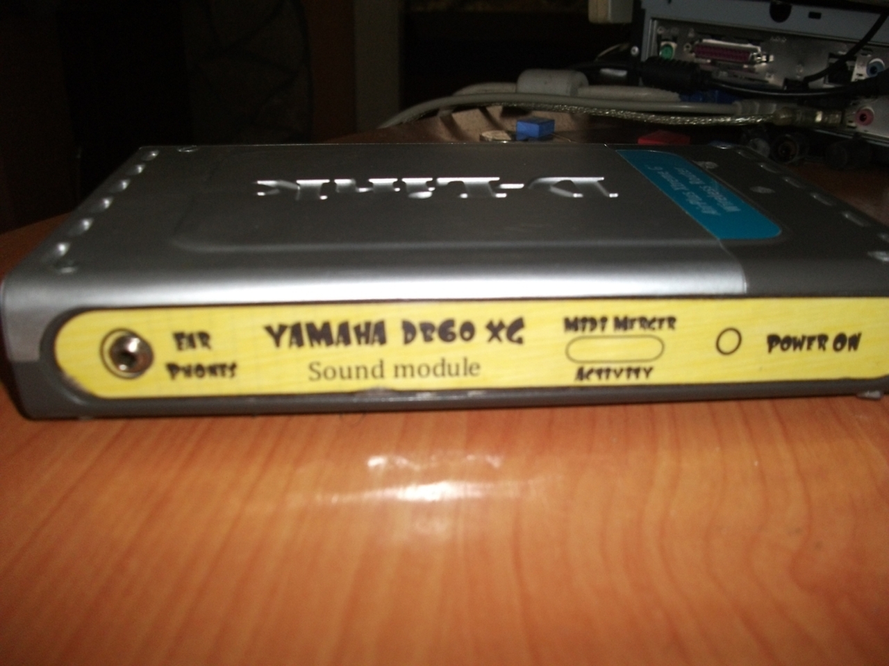

(#) Dióda hozzászólása Aug 20, 2014 /
Elkészült a midi modul .
A hozzászólás módosítva: Aug 20, 2014
(#) Szpisti válasza Dióda hozzászólására (») Aug 20, 2014 /
Ügyes, csak a lánykártya vékonyka kicsit.
De ha már megcsinálad a mama-panelt, adok egy tippet !
Az ebay.com-on szokott lenni jó áron szintén Yamaha, de komolyabb tudású daughtercard.
Ilyen DB60XG tipusú, de úgy 10-12e-ért.
Itt meg tudod hallgatni.
Én egy D-link modem dobozába építettem be egy midi-mergerrel. Két helyről is tud egyidejűleg midi jelet fogadni.
(#) Dióda válasza Szpisti hozzászólására (») Aug 20, 2014 /
Olyan kártyához komolyabb alappanelt csinálnék inkább .
Sajnos csak ilyen modulhoz tudtam hozzáférni ráadásul félő volt hogy nem is jó és meg sem mukkan.
Apropó !
A reset megnyomására neked is buhan (vagy pattan vagy reccsen kinek hogy tetszik). ?
Nameg egy-két midi-t ha elindítok rajta olyan mintha belerecsegne a saját hangjába .
Bár csak egy-kettőnél venni észre (lehet hülyén van megírva a midi file is).
Jahh és mégegy kérdés.
Adatlapját bogarászva amit kihámoztam a pc910 optó kimenetét fel kell húzni 5v-hoz ugye .
Én 330ohmal húztam föl . Jó az úgy ?
Az hogy miként reagál a resetre, csakis a rátett modul hibája lehet - vagy esetleg túl nagy elkót tettél bele. Elég oda egy egész rövid tüske is. Nálam nem kelt zajt.
A felhúzó ellenállás kell, ha akadás nélkül játssza a midit a 330 Ohm jó, de 220-ig lemehetsz.
Néha elég kényes a midi jelalakra, ezért kipróbálhatod azt is hogy beteszel a 220 Ohmmal sorba egy 470 Ohm trimmert, és kipróbálod hol kezd el kihagyni.
4,7mikró van a resetnél az nem lehet nagy.
Most hogy mondod lehet hogy azért furcsáltam egy két hangot mert kihagyott.
A 220ohm a legaja akkor amivel ha nem jó akkor nem lessz jó semmivel.
Az a kihagyás inkább attól lehet hogy 24-es polyfoniát tud csak a modulod.
A demódat hallgatva jó az a felhúzó ellenállás oda.
Tina-val leszimulálva a rajzot amiből elhagytam a tranyós részt és az opto kimenetére akasztva a műszert az eredetinél ahol benne van minden az 5v-ot leviszi a tranyó 490mV-ra.
Az én 330ohm verziómmal 590-re.
Hogy ugyanott legyek mint az eredeti lehúzott fesz nekem 2,2k kellene. Létezhet ilyen?
Hagyd már békén azt az ellenállást, a gyári adatlapot nézd ! 5V-nál 350 Ohmot javasol kollektor ellenállásnak, akkor azzal optimálisan kell hogy kapcsoljon.
Jó persze oké csak szokásomhoz híven agyalgatok.
