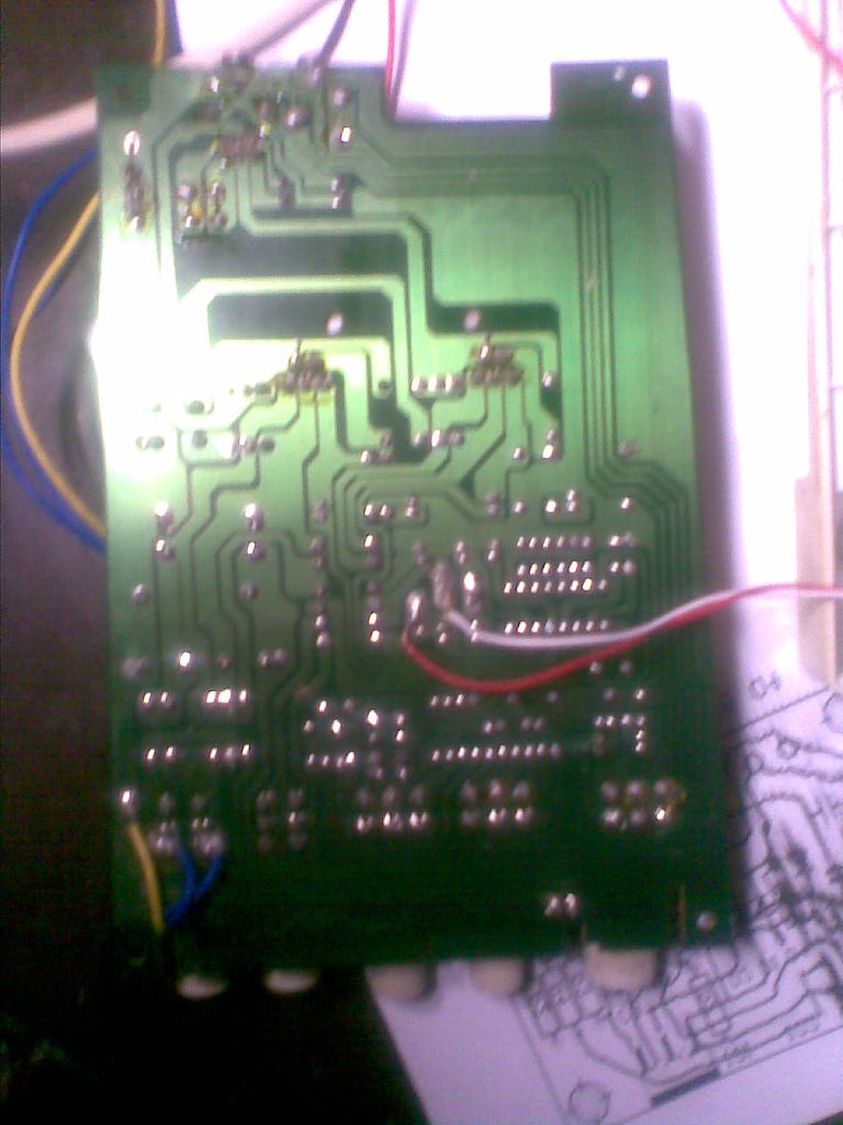

Kedves szakik!
Kérem segítsen aki tud az alul látható PC-és hangerősítő a foton TDA 2030 párban. Az lenne a kérdésem meglehetne oldani ,hogy gitár erősítőként tudjam használni? Üdv:dava A hozzászólás módosítva: Sze, 7:39 Kép005.jpg Kép006.jpg Kép007.jpg

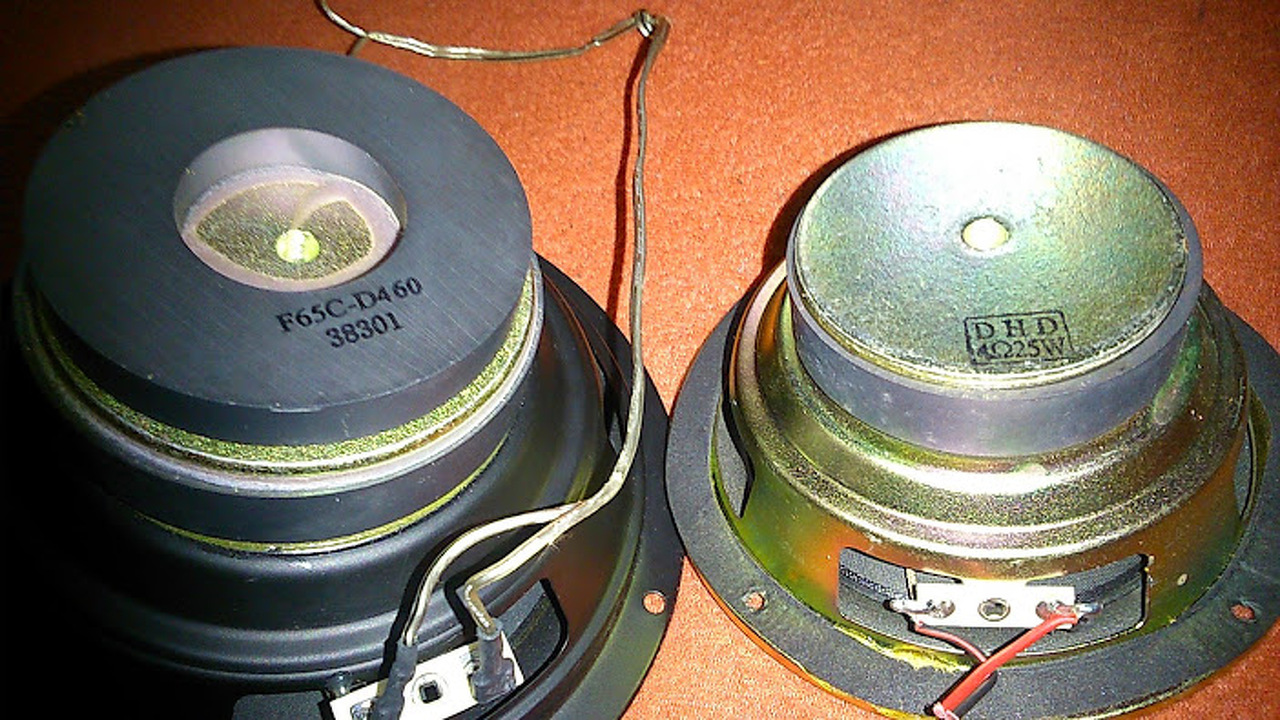

Hello az lenne a kérdésem hogy megbontottam egy 5.1-et és a mély hangszórót kicserélném egy sajátra csak pozitiv negatíg kábelt átsodrom és ennyi, a kérdés hogy az 5.1-re az alap hangszóró (13 cm) rész kábellel van kötve az én saját hangszóróm (16,5 cm) dupla mágneses és az pedig valami ezüst színű szállal van kötve csoki az jó megoldás lenne ?
Egyáltalán nem fog "felrobbanni" itt nekem ? (kezdő vagyok)
A 13cm er helyére , hogy fog beférni a 16,5 cm es ?
Sehogy csak kíváncsi vagyok hogy megtudom-e vele szépen szólaltatni mert ha igen akkor átrakom egy nagyobb ládába mindennel együtt csak átemelem
Akkor tedd azt a nagyobb ládában egyébként is jobban fog szólni.És meg fog szólalni egyre azért ügyelj , hogy azonos tehát , ha 8 ohm os , akkor a másik is 8 ohm os legyen, és a watt száma is meglegyen legalább annyi mint a kisebbé , de ha nagyobb az sem árt.

Értem, és ezt hogyan tudhatom meg ? hogy hány ómos mert mérőműszerem nincs
az eredeti kisebb hangszóró 4 ómos és 25W-os ez a másik nemtudom...nincs ráírva :S
Általában minden hangszóró hátuljára a vasmag részére rá van írva a watt száma is , és az ohm értéke is.
A hozzászólás módosítva: Dec 1, 2014
igen az alapra a kisebbikre rá van írva szépen de a másikra nincs és vasmagon van még egy plusz mágnes és azon van egy kód : F65c-D460 38301
Ha dobsz egy képet ide fel a 16,5 cm es ről a vasmag hátuljáról lehet , hogy úgy könnyebben megmondom neked .
Jobb oldali az alap a bal oldali az amit bele szeretnék tenni
Nos a kisebbik az 4 ohm /25W a nagyobbik 4ohm/60w , ha lehet hinni az írásnak,Mivel nem tudni honnan van a hangszóró , és nem e lett már áttekerve stb.De ha még gyári , akkor 4 ohm/60w minden bizonnyal.
Egyébként miből való a nagyobbik hangszóró , mert úgy talán még pontosabban be lehetne azonosítani.
Nemtudni...sajnos de ezek szerint az ellenállás az jó és ahogy mondtad a több Watt az nem árt szóval elvileg minden rnedben kéne hogy legyen
Igy van lehet döngetni .

király következő kérdésem ha nem untatlak mivan ha mind a 2-őt rá szeretném szerelni a rendszerre ? mert igazából a legvégső cél egy magam készített láda ezt átemelve mindent a kapcsolókat hangerőszabályzót mindent áttenni viszont ezzel a képen látható 2 hangszóróval üzemeltetni
