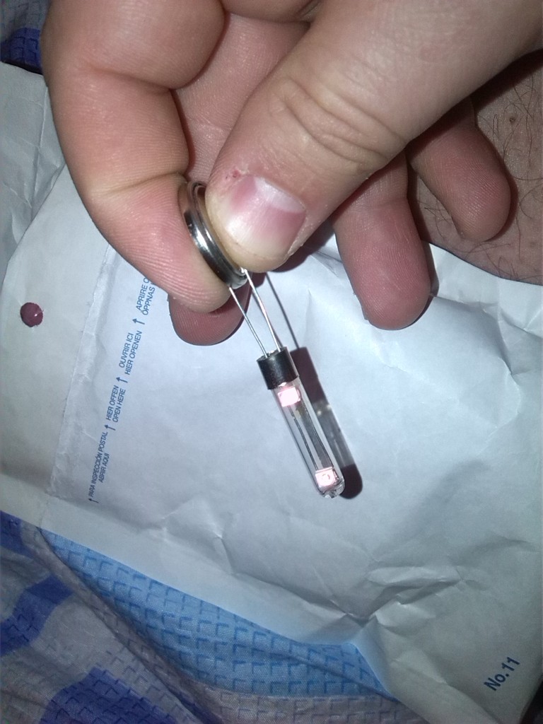

Kis csöveshez meg lehet ledeset csinálni... (amúgy borostyánsárga csak a fotófény miatt fehéren villant vissza)

Ezt börzén vetted?
Nem, mint ahogy írtam saját készítésű, egy nagyméretű biztosíték volt az alapja. A végleges változata 3 lábú lesz, attól függően van-e a nixiben tizedespont.
A hozzászólás módosítva: Nov 11, 2014
Ezt leírhatnád kicsit bővebben, hogy csináltad?
Nagyméretű biztosítékról pákával lemelegítettem a kupakokat , a vezető szálat kivettem. Az egyik kupakot lecsiszoltam, hogy lyukas legyen. Az üvegcsövet egy fa pálcika végére húztam , hogy forgatni tudjam. Gázégővel (bután forrasztó) melegítetem a csővéget, miközben egyenletesen forgattam . Az olvadt üveg gömb alakot szeretne felvenni ezért a cső vége elkezd beszűkülni és a végén csak egy tizedmiliméteres luk marad. (Az elsőt próbáltam összecsípni, de csúnya lett. Mivel led megy bele nem lényeges, hogy légmentesen zárjon) A két borostyán színű 3528 as ledet tom 0,5 merev huzalra forrasztottam és a csőbe helyeztem. A lukas kupakot visszaragasztottam a bizti végére. A vezetéket a csőben a kupak takarásában szintén be lehet ragasztani. (Mindenki csak saját felelőségére készítse el, a gázláng több mint 1000 fokos, az olvadt üveg 600-1000 fokos, védőszemüveg ajánlott!)

Nagyon ötletes, ügyes vagy
Zsír!
