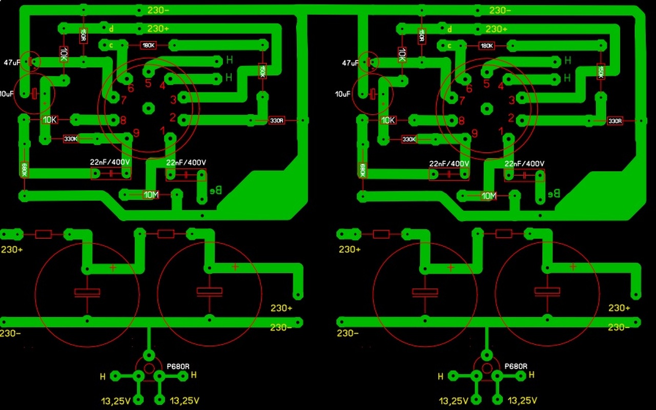

(#) Jaksi hozzászólása Dec 10, 2014
Ügy döntöttem, hogy én is belefognék egy csöves erősítőbe, mert ilyen még nincs a tarsolyomban.
Egy egyszerű SE-re esett a választás kezdésnek PCL86-al.
Az erősítő leírása az alábbi linkken található: Bővebben: Link
Nagyjából már mindent beszereztem hozzá és készítettem egy nyáktervet is. Elég egyszerű kapcsolás de kérném nézzetek rá ti is mint a téma szakavatott szakértői.
A brumm potikban nem vagyok biztos, hogy jól rajzoltam be.( Ezek majd huzalpotik lesznek.)
Csatolva képként és lay6-ban is.
A hozzászólás módosítva: Dec 10, 2014

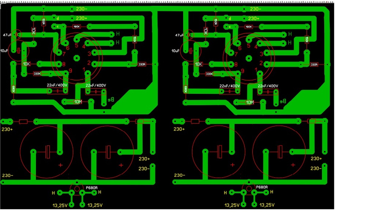

(#) Orbán József válasza Jaksi hozzászólására (») Dec 10, 2014
Csak gyorsan és így itt rápillantva: A szűrőelkókat 90 fokkal elfordítani, ne legyen a tápvonalból leágazás. Mintha egy egyenes dróttal vinnéd a kettő negatívját.
(#) Jaksi válasza Orbán József hozzászólására (») Dec 10, 2014
Elforgattam ha így gondoltad. A csöves részével minden o.k.?
A pozitívot is "egyenesítsd" ki, ne legyen benne leágazás. A lényeg, jön a táp, bemegy a kondi pontjára és onnét megy tovább, nincsenek, ne legyenek leágazások, ahol a töltő-kisőtő áramok egy db nyákon oda-vissza rohangálnak.A többit nem nézem, rohanásba pillantok néha dolgokra.
Megvan akkor a pozitív oldal is.
Csak a bal oldalt kicsit megstuccoltam, kapcsolást nem ellenőriztem...
Nekem így jobban tetszik, de biztosan van jobb, csak próbáltam...
Még az egyik, editált oldal jobb szélét lehetne karcsúsítani, de most ennyi időm volt...
